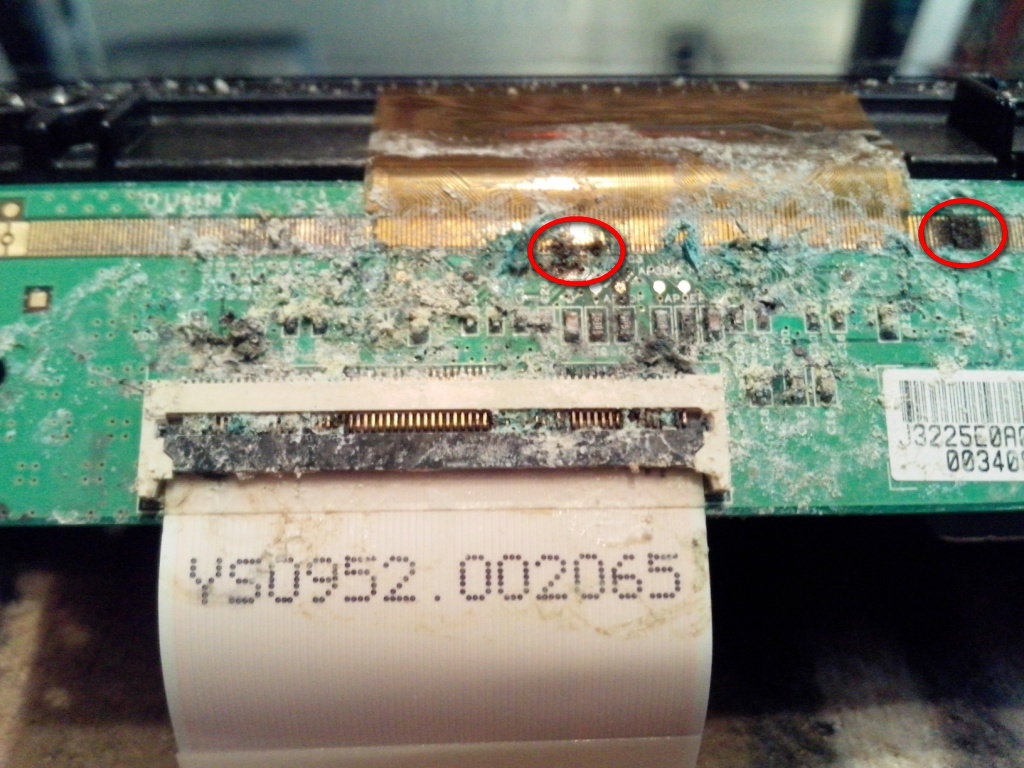

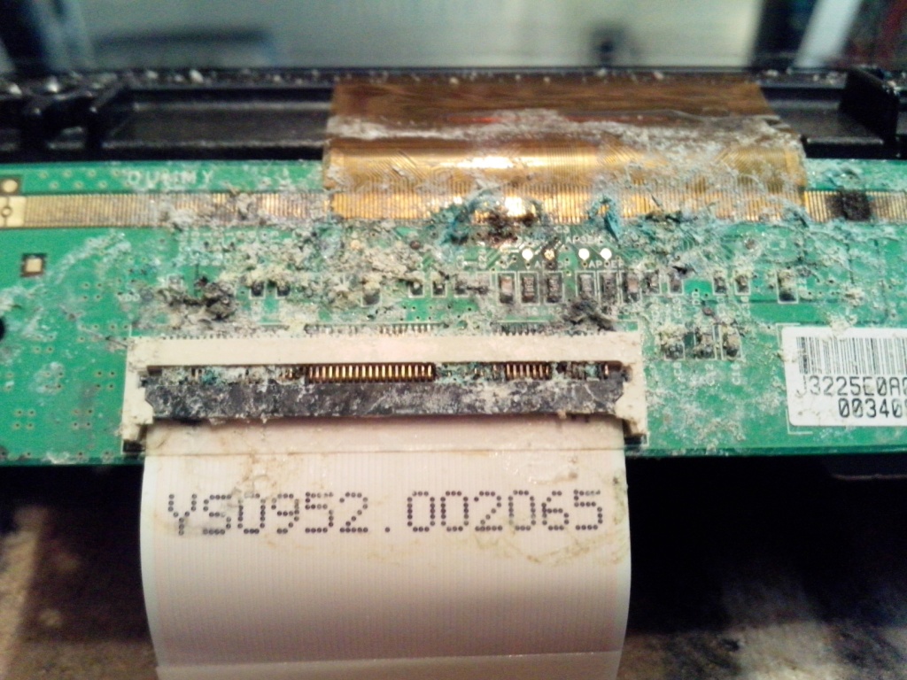

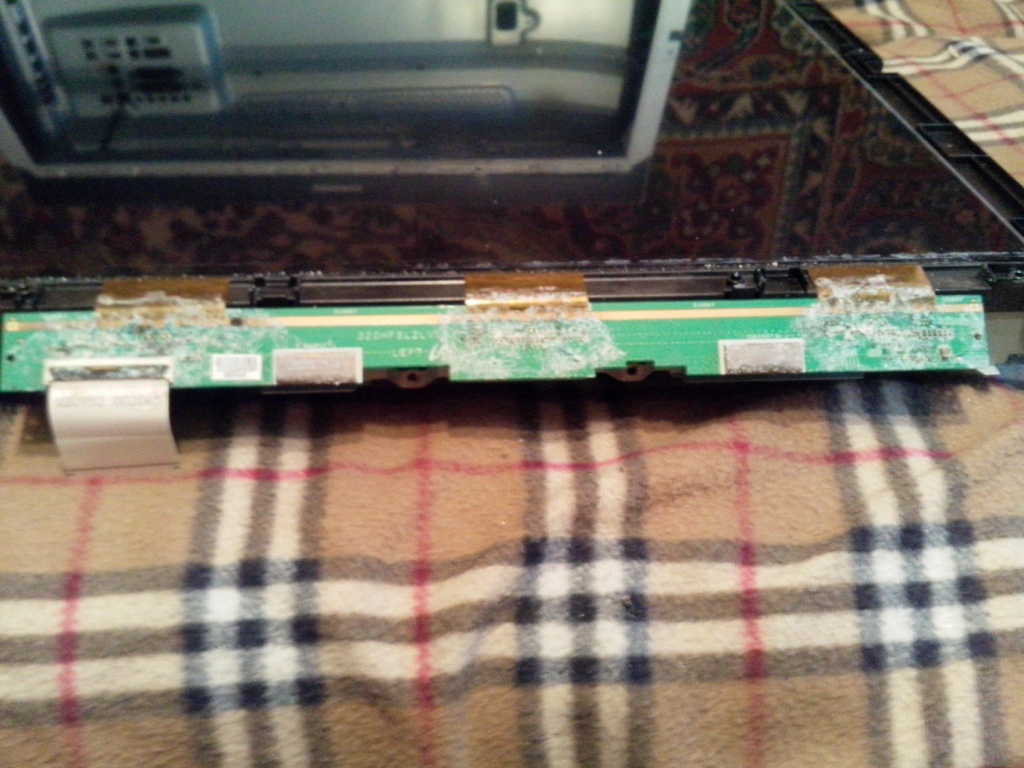

Сообщение #9 От 13/07/2013 19:38 цитата
спасибо всем. толькочто снял стекло и офи-ел,правая планка вся зеленая похоже залили конкретно драйвера .попробую промыть хотя надежды немного.

Сообщение #10 От 13/07/2013 19:43 цитата
Хо-хо! Попадалово. Да еще шлейфы и разъемы. Наверное кина не будет. недовольство, огорчение
Очистить однако необходимо. А вдруг?

Сообщение #12 От 13/07/2013 20:00 цитата
Alty, там не прогары?

Сообщение #13 От 13/07/2013 20:24 цитата
SVictCh да это прогары.всё промыл но увы МАТРАС не спасти. недовольство, огорчение
ДОБАВЛЕНО Июль 13 2013
Гнусмус на свалку ,менять стекло нет смысла Всем большое СПС !!!!!!!! Закрываю
