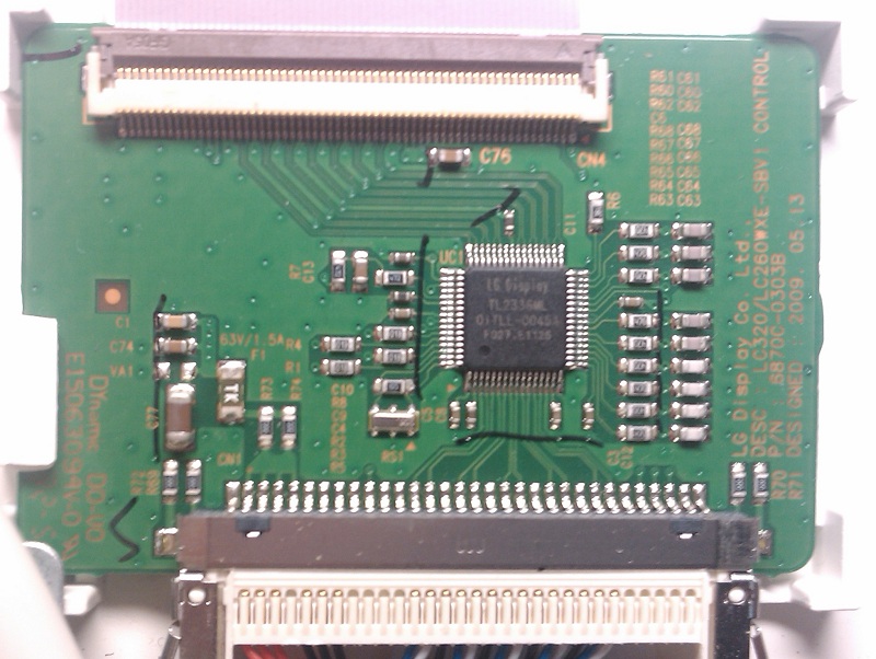

Serega_Lis
Сообщения: 29
Сообщение #63 От 01/03/2013 18:32 цитата
T-con какойто разрозненный на нем, одна часть, которую я выкладывал выше соединяется шлейфом 60пин с остальной, которая стоит уже на матрице и к ней хрен пролезешь, тока матрас разбирать.
Сука, он меня уже достал, изо появляется минут через 15-20 после включения, сначало начинает помигивать, потом все больше больше и наконец работает как надо, что за хрень, пробовал прогревать феном, один хрен
Sacha29
Сообщения: 1045
Sacha29
Сообщение #64 От 01/03/2013 19:12 цитата
Можно предположить ,что на самом модуле T-con обрывается питание либо DC-DC.И про LVDC не чего не сказали,на 60 pin шлейфе глянуть.

Sacha29
Сообщения: 1045
Sacha29
Сообщение #66 От 01/03/2013 20:29 цитата
Для этого и прошу,что-бы модуль T-con выложил.Но отказывается его вскрыть))Больше для второго подмигивание

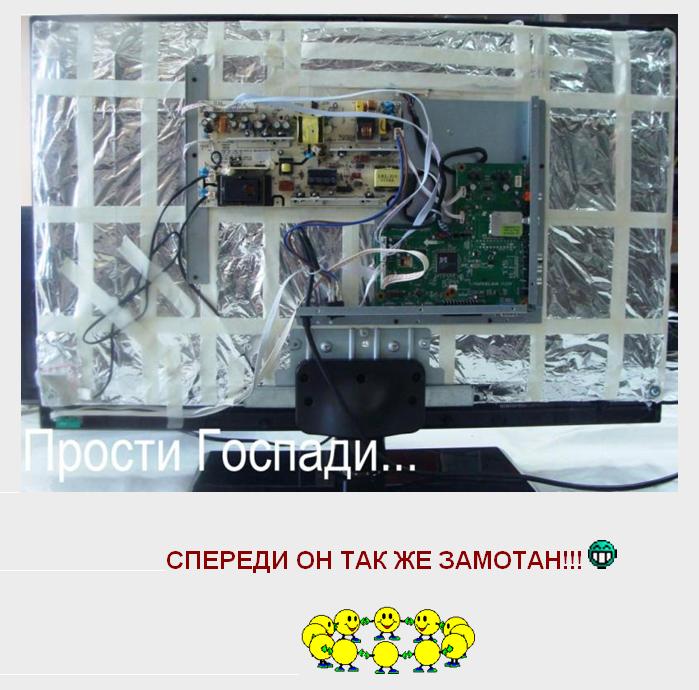

asanik
Сообщения: 21
Сообщение #79 От 26/12/2013 15:25 цитата
улыбка Пригласили в тему...
Вот Вы где скучковались на предмет тайных знаний, решая Мировые проблемы. голливудская улыбка
Этому дефекту уже присвоено название и существует брюллетень за именем - "Прости Госпади".
Я высказал свое мнение по поводу таких аппаратов -
asanik писал:
Техническое мнение - ПАНАЦЕЯ:
ASANIK (23:10:09 5/08/2013)
ВСЕ ЭТИ ТЕЛЕВИЗОРЫ ВЕРНУТЬ ПРОИЗВОДИТЕЛЯМ ВЗАД, ОКЛЕИТЬ И ОБВЕШАТЬ ИХ КОНСТРУКТОРСКИЕ и ПРОИЗВОДСТВЕННЫЕ ПОМЕЩЕНИЯ/СТЕНЫ/ПОТОЛКИ/ОКНА СПЛОШЬ ЭТИМИ ЧУДО АППАРАТАМИ, ВСЕ ИХ ВКЛЮЧИТЬ, ВСЕХ ДО ЕДИНОГО, КТО ПРИНИМАЛ УЧАСТИЕ В ИХ РАЗРАБОТКЕ/СЕРТИФИКАЦИИ/ПРОИЗВОДСТВЕ СОБРАТЬ, ЗАГНАТЬ ТУДА и ВСЁ ЭТО ДЕЛО НАКРЫТЬ ЧЕРНЫБЫЛЬСКИМ САРКОФАГОМ!
... после можно рюмочку опрокинуть не закусывая... и пустить одну скупую мужскую слезу...
Пока ВСЕ не переделают по-нормальному - не щадить! и не выпускать! - как бы не просились! и не молили о пощаде!
По существу: имеются объяснения и причины этому дефекту, но , к сожалению, пока не имею возможности и достаточно времени изложить их.
  xxx.JPG  75.54 КБ  Скачано: 1072 раз(а)

vebs
Белгородец
Сообщения: 2751
Сообщение #80 От 26/12/2013 15:32 цитата
Саш, излагая мысли..., моя цель запудрить рядовым клиентам голову, которые читают форум, а не написать настоящую причину. Мастера знают где истина, а вот клиенты пусть понапрягаются разобраться, где истина где лабуда. Или мы форумы превратили в пособие для клиентов?
