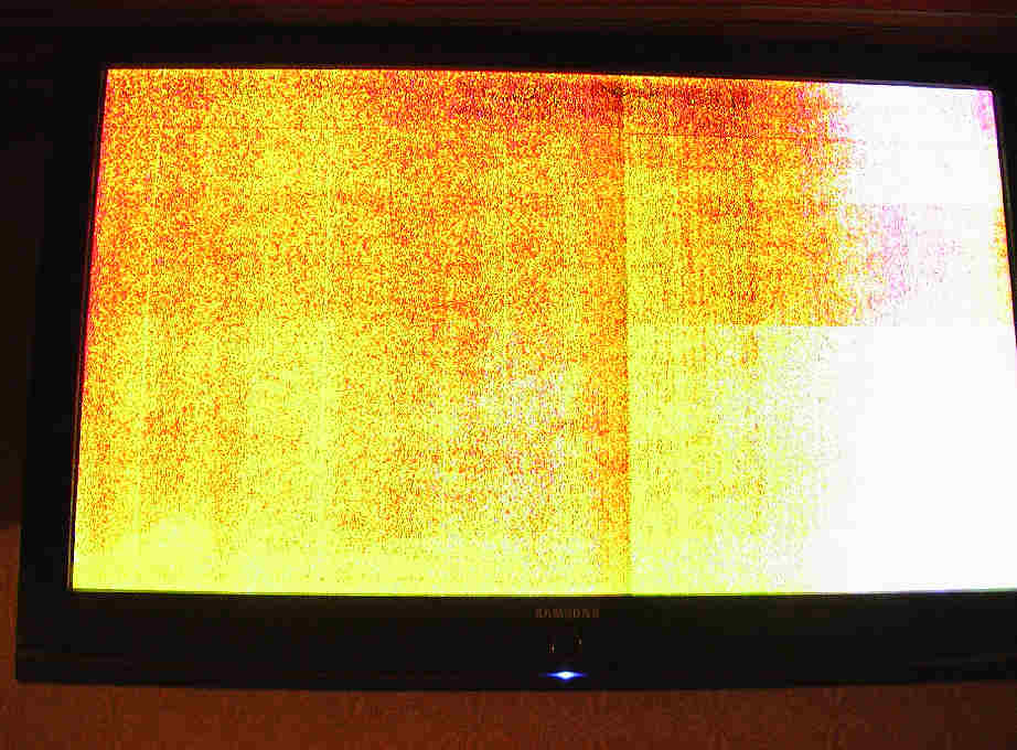

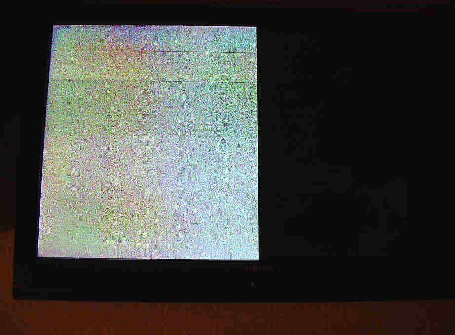

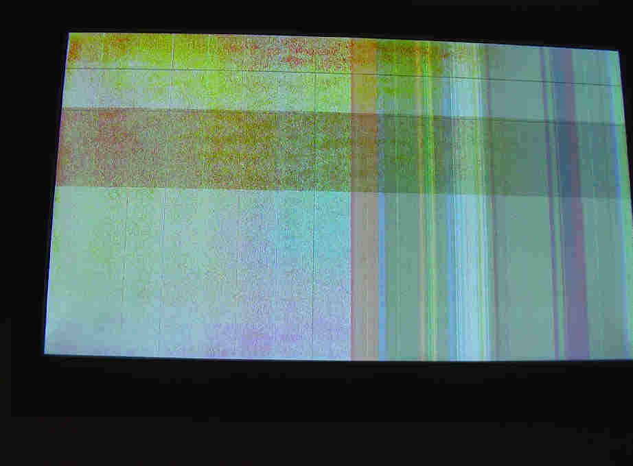

Приветствую всех.Требуется помощь форума.Имеется плазма SAMSUNG ps-50c91hr,model code ps50c91hx/bwt.
Панель SAMSUNG ps-50c91hr,бп bn44-00160a,main bn41-00878a,logic lj41-05188a,Xsys lj41-05118a,ysys lj41-05120a,сканы lj41-05121a и 122a.
Пришёл с дутыми кондёрами в бп-звук был ,изо нет.Что сделано:заменены ВСЕ электролиты в бп и почти все в Ysys,Заменены все 4 чипа на верхней сканплате(один с трещиной был).Напряжения Vsc и Vs стали как на наклейке на матрице-минус195v и 207vТеперь вместо изображения непонятный шум.При включении засвечивается одна половина экрана,через пару секунд всё остальное.Куда далее копать?
ps.Сильно помидорами не закидывайте-это моя первая плазма.
  IMG0120.JPG  48.22 КБ  Скачано: 1074 раз(а)
  IMG0121.JPG  66.78 КБ  Скачано: 923 раз(а)
  IMG0122.JPG  33.19 КБ  Скачано: 832 раз(а)

antonio74, проблема на сканпланке осталась. Или в самой панели (что в этой модели не редкость).

Полгода назад было похожая засветка на этой модели после замены битого скана на верхней планке. После замены игрека все пошло.

Сообщение #6 От 22/03/2013 20:41 цитата
Полевики - это самое простое, все целы. Ремонт производился на дому у клиента, дальше полевиков, емкостей и питаний не долез. Клиент был нетерпелив и согласен на замену сустейна. улыбка
Кстати, яркая засветка похожа, и разделение на две половины по вертикали, и полосатость по вертикали тоже. Не было тонких темных горизонтальных линий (на фото) - сканы коррректно запаяны?

Просмотри под лупой на предмет соплей, обрывов, непропаев (это на предмет горизонтальных полосочек). Я по ножкам паяльником проходил.
