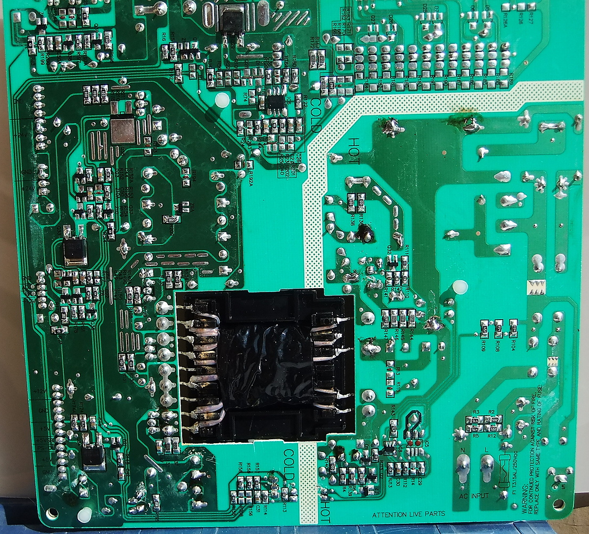

Блок питания MP123-24. Не могу разобраться , чем заменить IC8.
Может что то можно воткнуть вместо неё на свободное место IC5 ?

Изучаю второй вариант, не зря там свободное место под IC5

8 ног быстрее найдешь. Рисуй - ( хоть от руки ), фото в тему. Надписи на родной в тему!? Ацетончиком лак....

надпись LPP 31
http://floomby.ru/s1/nYpDPr

тут ответил и про 8-ми ногую

Замена ШИМ SOT23-6 на LD7750R SO-8
