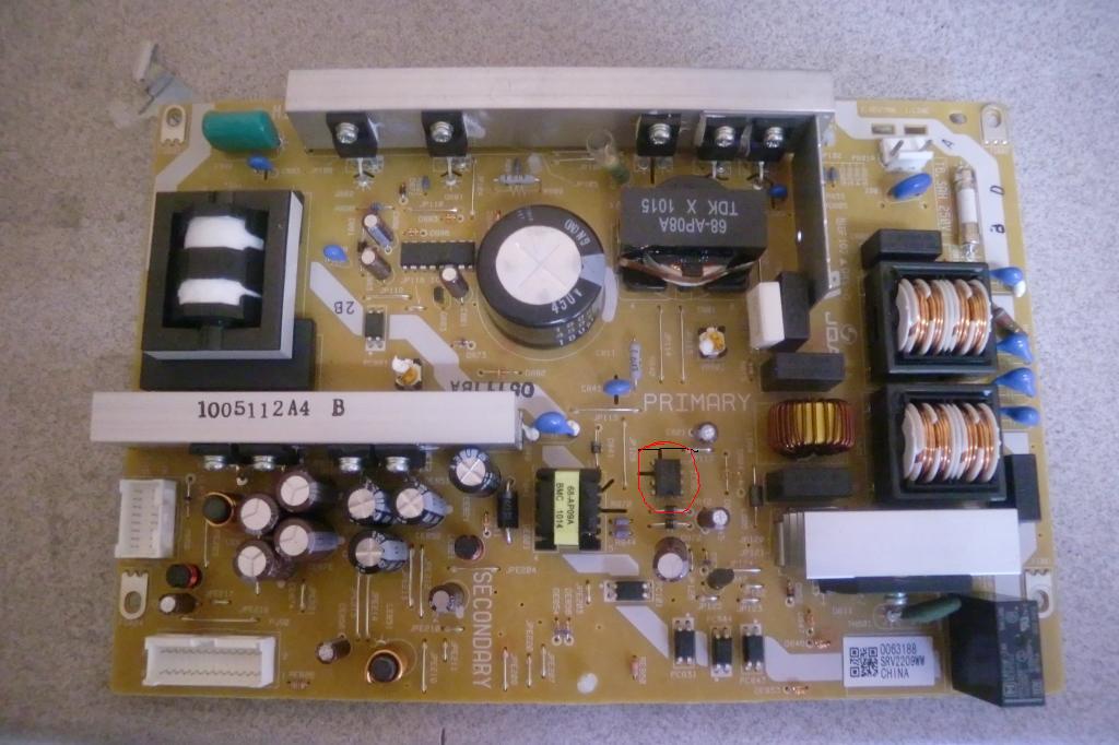

Матрица LTA14HF11
Блок питания SRV2209WW
Фото БП найдено в сети. Отсутствует микросхема IC802 в дежурке. Семиногая dip. Была взорвана. В предыдущей мастерской выпаяли, но видимо надпись была повреждена и микросхему не нашли. Отдали клиенту так. В основном питателе стоит fan7621. Может кто знает, что за микра под схемным номером IC802.

Смотри сюда. --> https://www.google.ru/search?ie=UTF-8&hl=ru&q=srv2209ww%20%D1%88%D0%B8%D0%BC#fp=fc6d88c88d4cae4f&hl=ru&newwindow=1&q=srv2209ww+ вторая позиция сверху. На фото видно название MIP2F2. Удачи!

MIP2F2. можно выдрать из зарядки от фотиков олимусов.
в продаже встречаются крайне редко, по крайней мере у нас на урале нет.

viktor_ramb , на этот случай всегда под рукой имеется 5L0380 . Её достоинство в том что имеет минимальный обвес и по мощности с лихвой заменяет любой ШИМ дежурного режима . При желании и TOP можно заменить .
P/S: для информации MIP2F2 меняется любым MIP2xx (MIP2Kx ; MIP2Gx ; MIP2Fx ; MIP2Mx ; MIP2Ex ) расположение выводов и схема включения у них идентичны ...

Запустил аппарат. Кроме шимки, оптопара, и самое главное - маленькая смд ёмкость пробита накоротко возле элекронного регулятора типа 431.
