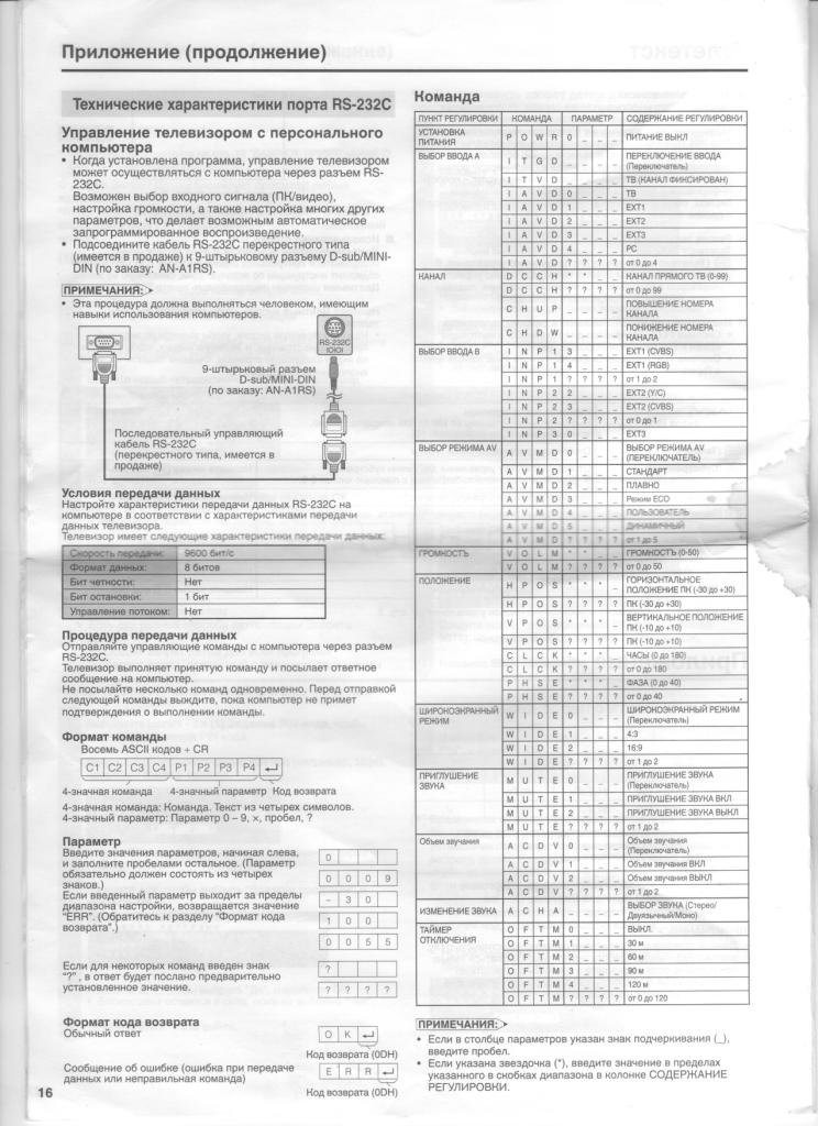

Сбросить зависание получается с помощью переходника на сом-порт, управляя громкостью с помощью программы гипертерминал. После сброса, как правило, неисправность появляется вновь через 24-36 часов, причём только при включении из дежурного режима, в рабочем режиме не зависает никогда.
С помощь сервис меню сбрасывал процессор и память, через гипертерминал успешно перешил процессор, не помогло.

itosv
Сообщение #5 От 21/10/2013 18:02 цитата
Captain писал:
itosv, просвети как работаешь гипертерминалом. Может там есть ответ.
Делал по ниже закаченной инструкции. Командой в гипертерминале меняю уровень громкости, зависание пропадает и всё работает до определённого момента.
