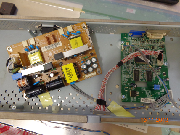

В даный момент дошел до таких результатов:
1. При подключённой нагрузке (MAINBOARD) - напряжение 5в. стабилизировалось.
2. При подключённой нагрузке (MAINBOARD) - напряжение вместо 15в. присутствует 14.6в.
3. Напряжение приходящее с майны на вывод ON - отсутствует !!!!!!!!!!
4. При подаче принудительно 3.5в. на вывод ON - лампы загораются на 2-3 сек., при этом вышеупомянутое напряжение 14.6в. - падает до 14в., лампа выключается и обратно 14.6в. И так повторяется циклично при постоянно принудительной подачи 3.5в. на вывод ON....

mihen, Если на трансе 2 вторички-сравни сопротивления,а прогар визуально видно.

Прогара визуально нет, сопротивление: Т301 - 1.174 КОм, Т302 - 1.198 КОм, не выпаивая
В выпаяном состоянии Т301 - 1.189 КОм, Т302 - 1.217 КОм.

Заменил транс Т302 - разница между вторичками трансов сейчас 1Ом, лампы всё ровно гаснут....

С утра привезли монитор LG L226W . И только сейчас решил открыть короб, чтобы отремонтить (БП + инвертор - копия твой).
Управление: A/DIM, P/DIM и ON/OFF улыбка

Сообщение #36 От 16/11/2013 20:10 цитата
vebs, Это к чему?Попадались майны от LCD TV ,кот. не выдавали сигнал dimm и инверторы не включались.

К ключам пока не добрался, да и на кз они не пробиты.
Транс ставил Б\У но самый близкий по сопротивлению( Т301 - 1.189 КОм - второй поставил 1.900КОм), т.к. нового нету а идеального сопротивления незнаю....
При подачи напряжения на ON\OF майна подключена., матрица не подключена.
