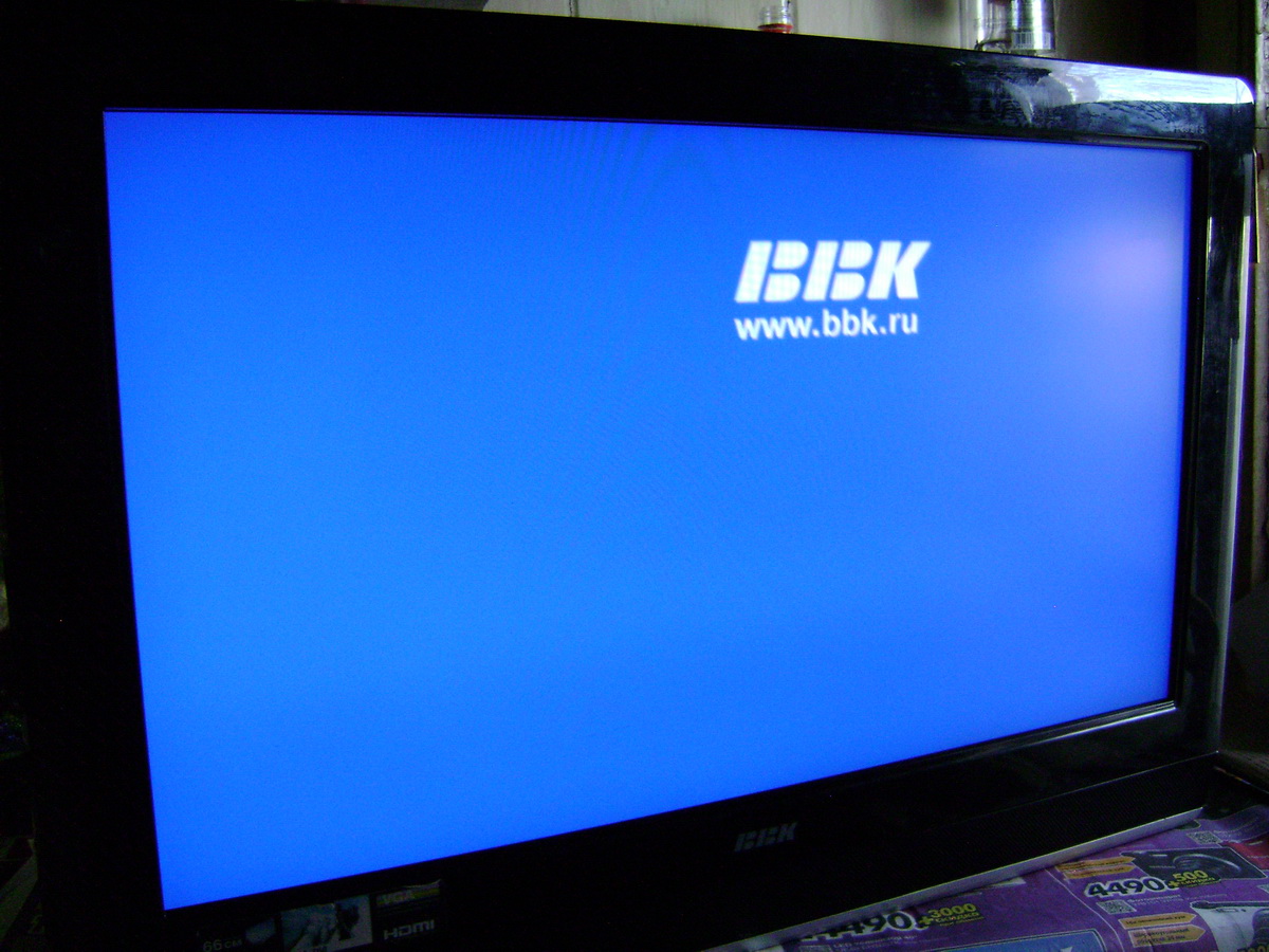

Доброго времени суток ! Прибыл в ремонт данный LCD
Модель: LCD BBK LT2621S
T-CON: V260B1-P02
Модель инв.: HLP-20A11
Состав: FAN7313,FAN7382,FAN7530,FAN7602
Мать: RSAG7.820.1269/ROH VER C.
Состав: TDA9886TS,TE330,CM1671A-KQ.
при включении синий экран "BBK" 1-2 сек и гаснет подсветка, на темном экране просматривается картинка и есть звук ! Осмотр бп говорит о предыдущем ремонте !

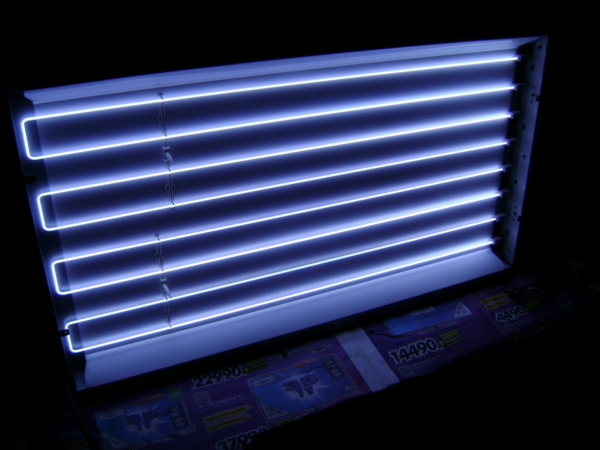

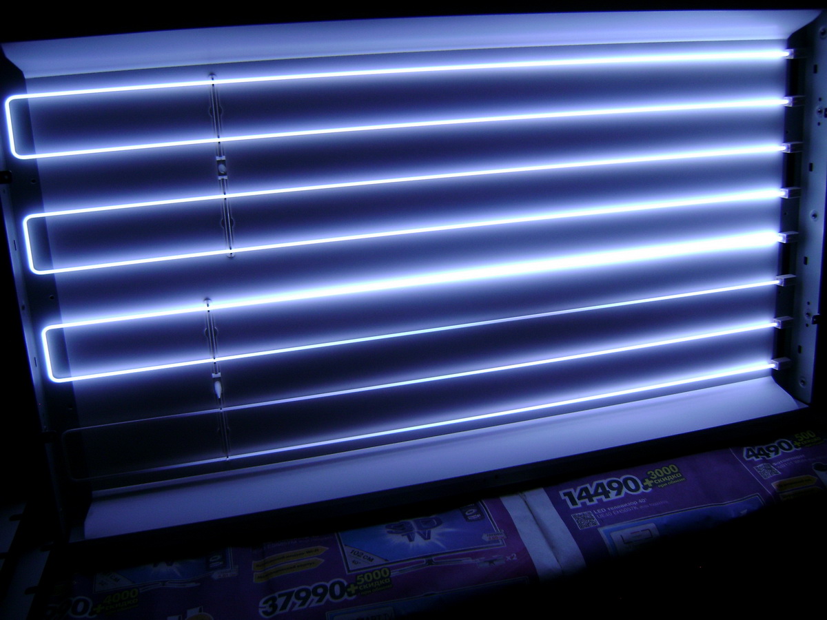

Замеры: с бп 5в стабильно 12в плавает до 7в, на кондере 680в, сопротивление трансов ламп одинаковое, силовые V803, V804 греются огонь ! Запуск инвертора без мати ни чего не решает - то же самое ! Разбор матрицы вот что показал: пропайка проводов от инвертора к лампам проверялась - все цело !(смотрите фото ниже): Самая нижняя лампа светит на 2/3, при смене ламп местами тоже самое - самый нижний канал инвертора так работает !
Вопрос: где засада и как вернуть LCD в рабочее состояние? замешательство хммм...

ALLIGATORSET, каналы-то идентичные. Начни с перемены трансов местами. (Синенькие высоковольтные кондёрчики проверь). Просадку 12V устрани. Как-то так подмигивание

При смене трансов местами результат - 0! А вот при смене синеньких высоковольтных местами и первый прогресс! Собственно с нижнего канала инвертора у транса (на схеме Т804) снял кондеры и переставил на канал транса Т805 - поменял местами и вот дефект переместился на канал Т805!шок При детальном осмотре оказалось что предыдущие сервисы воткнули в канал Т804 2 кондера 5pf6kv, и в канале Т806 1 кондер 5pf6kv, в остальных каналах 10pf6kv хотя по схеме там должны стоять 10pf3kv ! Пойду искать заветные синенькие кондеры!

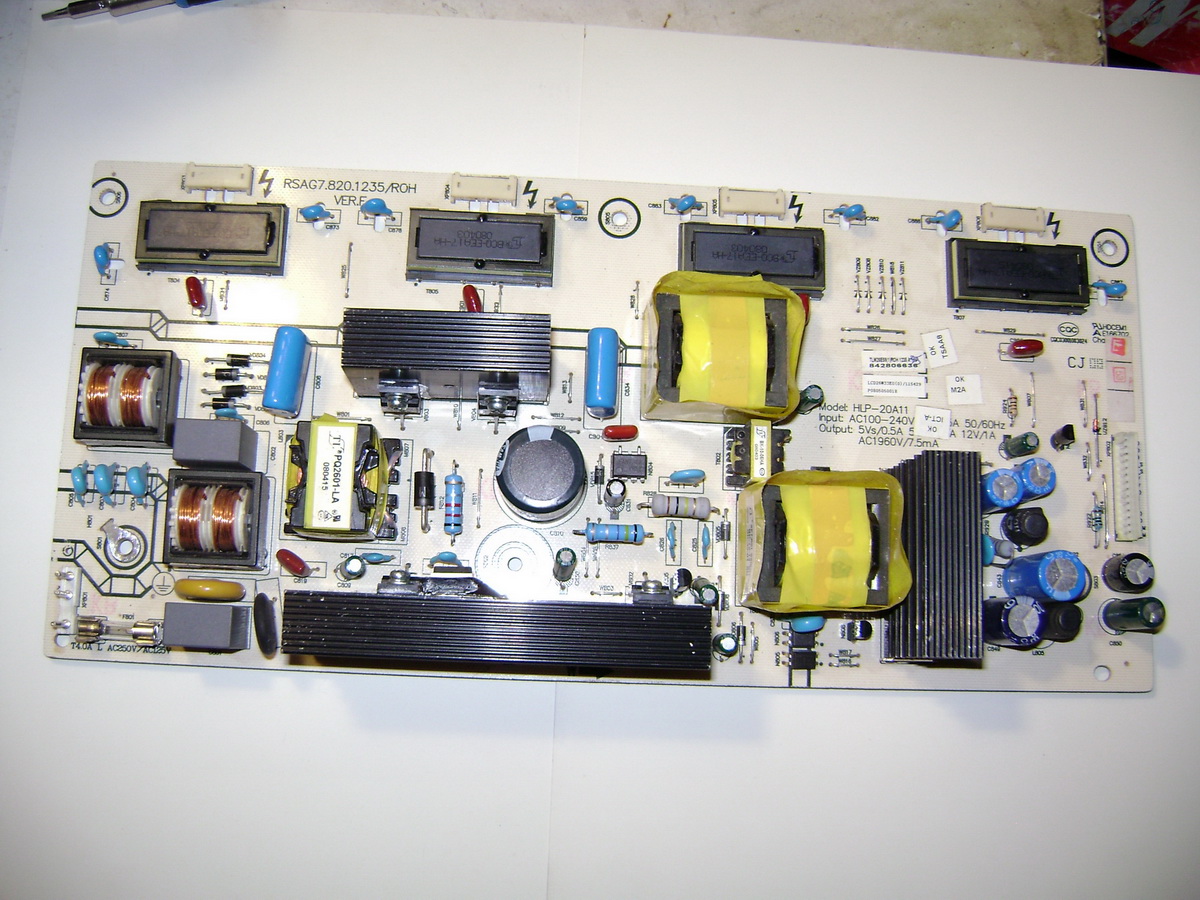

Всем привет! Заказал с Екатеринбурга синенькие кондеры 10pf3kv и на всякий пожарный FAN7313...! и не зря! Заказ приехал и вот результат. Заменил не соответствующие схеме кондеры на 10pf3kv - защита перестала вырубать подсветку! Это уже + ! ! ! В ходе испытаний обнаружил что 4 лампа (на фото сверху в начале темы) стала светить на половину нормально а на половину тусклее! После замены FAN7313 дефект подсветки исчез полностью! С этим разобрались(фото ниже) Идем дальше: во вторичной цепи был обнаружен пробитый транзистор (на схеме V816) - заменил!
Все работает, картинка отличная, только беспокоит нагрев двух силовых в цепи высокого (на схеме V803,V804) у меня стоят F7N60U а на схеме F7N50U - разница только в вольтаже! Что предпринять для завершения?

ALLIGATORSET писал:
А в градусах сколько температура? В качестве транзисторов уверен?

Пальцы жжёт! Один раз запустил схему, все работало ок и ключи не грелись и так около часа, а потом сделал перезапуск и они снова греются! недовольство, огорчение

Ищи косяк в деталях. Трабл в управлении ключами.
