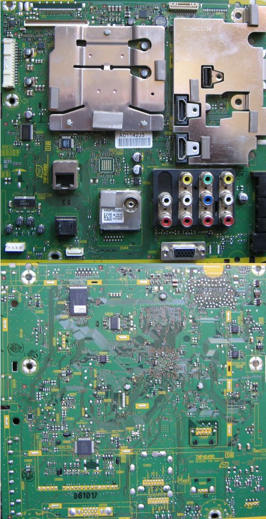

Если честно модель с лед подсветкой попалась впервые .
Сервис мануала найти не удалось , но во время поисков обнаружилось что шасси LA18 / Как это определяется так и не понятно ))).

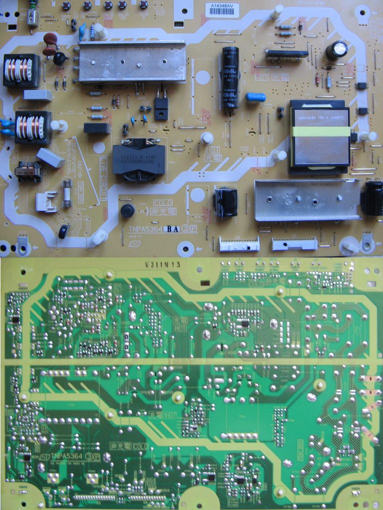

Измерения были проделаны в теч нескольких секунд до ухода в защиту . БП ( на MP2C6120) изначально в дежурке выдает 12 и24 в , ну и дежурное напряжение 5.7в .После включения кнопки увеличиваются до 16 и 26 соответственно .
На основной плате 3,3 и 5в присутствуют .Питание ядра проца (MN2W50175C) 1,2в тоже есть .
Выкладываю фотки плат с обоих сторон для пополнения базы и для информации .
Матрица - VVX32F101G00
Сборка Малайзийская

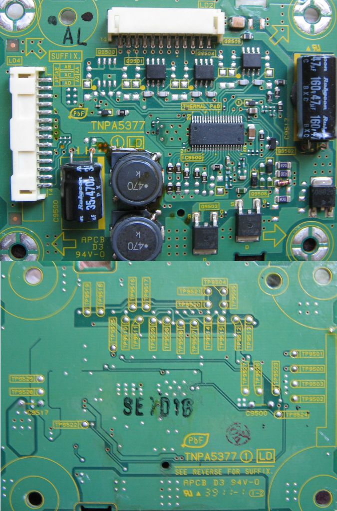

Подозрения падают на плату инвертора лед подсветки TNPA5377 . Если кто может объясните плиз принцип ее работы . Напряжение 24 поступает на нее , но по моему на кондере С9517 (47мк160в ) должно быть больше , но там те же 24в .

Captain
Сообщения: 1493
Captain
Сообщение #2 От 06/01/2014 16:20 цитата
Nels писал:
простой как 2 копейки. Повышающий импульсник накачивает конденсатор на 160В. Контролируются токи через стринги. Эти токи и есть стабилизация импульсника. Если нет тока в одном или нескольких стрингах - преобразователь в аварию, точно так же как обычный инвертор. Данный вид инвертора для ледов называется LD. Что в расшифровке? Наверное ЛедДрайвер.

Nels
Сообщения: 119
Сообщение #3 От 06/01/2014 18:42 цитата
Captain писал:
Визуально (при включении) подсветка вспыхивает?
Нет не вспыхивает .Именно поэтому я первом делом стал подозревать на эту плату . Посмотрел что кондер стоит 47/160v, на нем ну никак не должно быть 24в . Пока значит пришли к выводу что нет повышенного напряжения .
Чип BD 8779EFV учавствует ли в этом ? Ни даташита ни более менее подходящей схемы нет на эту плату .
Где то есть более подробный фак по работе этих ЛД , желательно с схемами ? Несколько часов по нету шастаю , улова нет )))

Сообщение #4 От 06/01/2014 18:53 цитата
Давно ничего на это нету. Ищи в лоб: схема подсветки LED телевизоров. По идее схем уже много показывали. Тут просто надо знать теорию.
Nels писал:
8779EFV
Ну а кто еще рулит 2мя полевиками? Этот чип - все в одном.
Ты бы проверил, а есть ли напряжения управления на этом инверторе? Там минимум 2 сигнала должны пролетать: включение, диминг. Если разберешся, заблокируешь ответный сигнал готовности, и не дашь вывалиться телику в аварию. Все эти сигналы точь такие же как в обычном инверторе на лампах.
