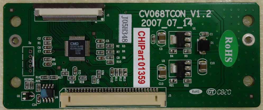

CRYSTAL
Сообщения: 188
Сообщение #6 От 07/01/2014 18:39 цитата
на плату нет ни pdf, ни на плате никаких обозначений.... недовольство, огорчение

CRYSTAL
Сообщения: 188
Сообщение #8 От 07/01/2014 19:30 цитата
Разобрал матрицу, дошел до этих сигналов:
VDO -3.28v
VIN5 - 4.98v
CKV - 1.9v
GVOFF - 2.44v
OE - 0.7v
STV_S - 0v
VCM - 1.97v

CRYSTAL
Сообщения: 188
Сообщение #10 От 07/01/2014 21:20 цитата
похоже AAT1168 накрылась...
