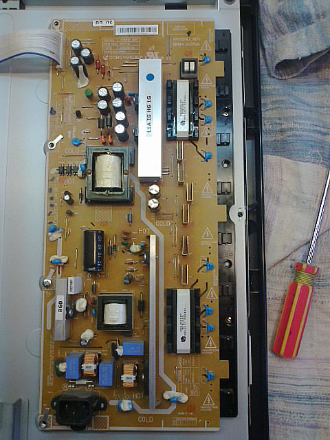

Телевизор не включается, при нажатии на панели или пульте кнопки пуск экран не загорается , индикатор мигает 4 раза и так до следующего нажатия. модуль блока питания и инвертора проверял отключая от мамки.. все напряжения присутствуют. Обмотки ТI801 и TI802 звонятся и первичные и вторички. Вторички = 980 Om.
Сигналы на разьеме инвертора:
DET_5V - 5v
E_PWM - 4,7v
inverter ON/OF - 4,3v
13v и 5,3v тоже присутсвуют.
Без подключения мамки матрица засвечивается черным, видно что включается подсветка.
При подключении инвертора к мамке матрица не засвечивается вообще, изменение сигнала Power ON/OF при нажатии кнопки пуск происходит уровень меняется с 2v до 0v. Сигнал DET_5V пропадает. Сигнал E_PWM - становится = 1,4v. Сигнал inverter ON/OF отсутствует =0. Память прошить не могу нет таких колодок... Прошу совета... и еще прошу ребята если у кого есть коды ошибок по этому шасси подмогите...

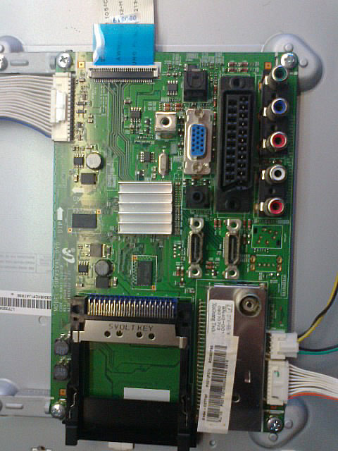

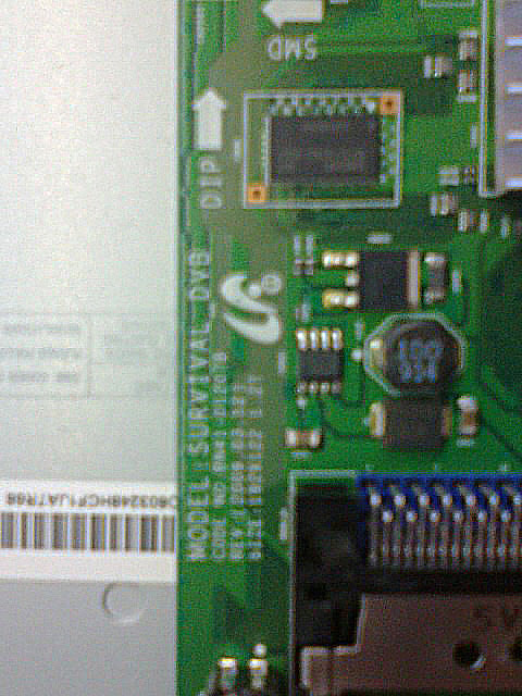

Ореховский Ю.А.
Сообщения: 994
Ореховский Ю.А.
Сообщение #17 От 22/01/2014 09:57 цитата
Щас сам сфотаю... шасси не N76A...

vlad08
Сообщения: 23
Сообщение #18 От 22/01/2014 10:07 цитата
А что там фотать,
набери в Google и он ответит ,
даже здесь поиском не воспользовался.
А сразу Прошу совета...
Ореховский Ю.А.
Сообщения: 994
Ореховский Ю.А.
Сообщение #19 От 22/01/2014 11:24 цитата
vlad08 писал:
А что там фотать,
посмотри фото и увидишь SURVIVAL_DVB
vebs
Белгородец
Сообщения: 2751
Сообщение #20 От 22/01/2014 11:46 цитата
Там написанно chassis SURVIVAL_DVB ? Очень напоминает ответы клиентов на вопросы "какая модель?" - Samsung Bio, Sony Trinitron.
