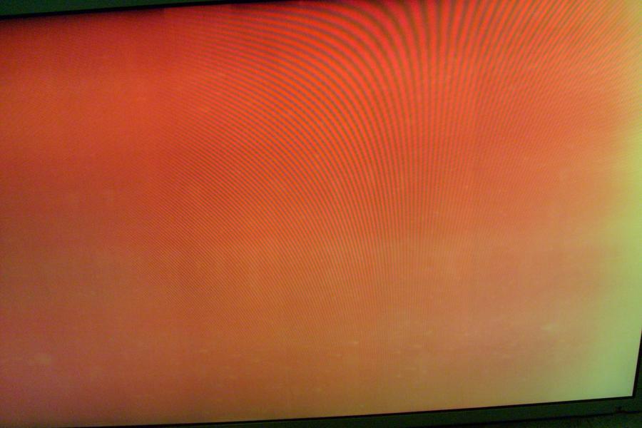

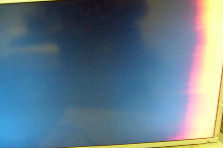

LCD LG 37LE4500-ZA заливает красно-зеленым цветом справа
asa
Сообщения: 294
asa
Сообщение #1 От 26/05/2014 12:07 цитата
LG 37LE4500-ZA Шасси LD01D
Матрица T370HW04 V4 AUO (автонома нет или не нашел)
T-con T370HW04 V4 AUO (подкидывал новую)
Планки T370HW03 V6 XR (XL) AUO
U1- i7884DA (Искомая комбинация слов нигде не встречается)
Заливает красно-зеленым цветом справа.
Замеры на к.т. планок:
VGHC=+23V
VGL=-6V
VCOM_ARRAY=+7V
VCOMF=+7V
VCOMR=+7V
VCOMU=+7V
XAVDD=+15V
XVCC=+3V3
XSTB=+1V2(R) =+0V2(L)
RESCUE1=+0V
RESCUE2=+0V на левой планке растет до +5v, при касании щупом прибора на экране снизу растут горизонтальные полосы.
Прошу совета у знатоков, как реанимировать пациента.

Как появилась неисправность?Так на ПО смахивает.
asa
Сообщения: 294
asa
Сообщение #5 От 27/05/2014 15:26 цитата
Sacha29 писал:
Со слов владельца:-"однажды". Работа аппарата восстанавливалась при механическом воздействии на корпус.

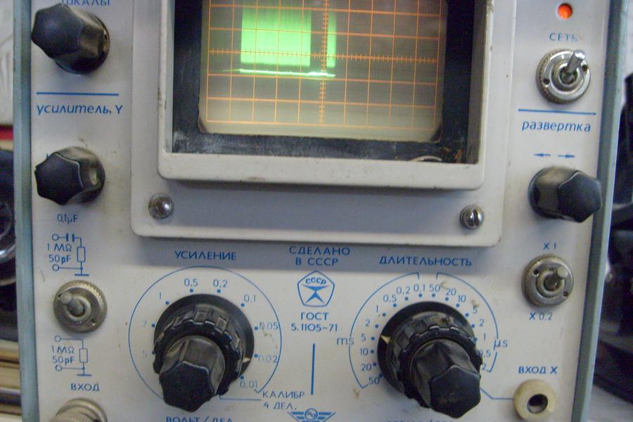

Сообщение #6 От 27/05/2014 16:50 цитата
Видать отстучал.LVDS CKL+(-) пин 19-20,38-39 Осциллографом от 60 до100Мгц,прямоугольные импульсы.А потом и до матрицы дойдёт,планки осматривал?

Сообщение #8 От 29/05/2014 16:52 цитата
asa, Синхросигнал для преобразования Из цифры в аналог,кароче для столбцов и строк.Приходят по LVDS с ЦАП(графического контроллера).если они есть.То смотри между T-con и стеклом POL,OE/Вы ПО подкинули? 19-20,38-39 на этих пинах измерение.

Сообщение #9 От 31/05/2014 15:27 цитата
Согласно приложенного рисунка LVDS, на 19-20 пинах (RXA2-+) признаков жизни не обнаружено. На 39-40 пинах (RXB0-+) картинка в прицепе.
Sacha29 вы имеете ввиду ПО майны? Объясните подробнее по поводу POL,OE между T-con и стеклом .

Сообщение #10 От 31/05/2014 20:49 цитата
asa, Сравни сигналы(аналогичные) на правой и левой планках...Увидишь разницу...
