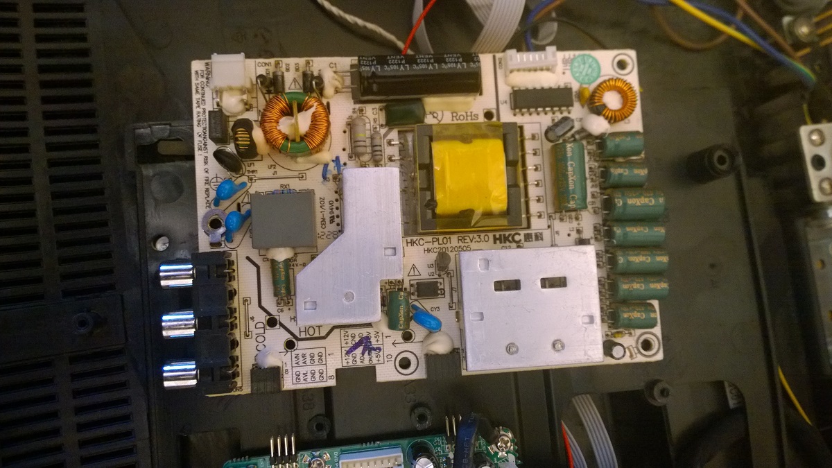

поступил девайс с жалобой, что включается не сразу после подачи команды на включение. происходило постепенно. На данный момент после подачи сигнала на включение проходит не менее десяти секунд, чтобы он включился, после чего исправно работает.При замере напряжений по каналам 5 и 12 вольт, чуть занижены, на 0.3 вольта.
Основной состав:
Б/П: HKC-PL01 REV 3/0
D3003G
TSUMV59XU-Z1
1517P
MAINBOARD: T,VST29. 61C 12296
МАТРИЦА: LM215DA-T01
Не могу понять причину такого поведения долгой реакции на команду включения.
проц греется на 58 градусов-рука терпит нормально.

semvictor
Сообщения: 3102
| Ingh, Только один вариант у тебя-стабы и литы вокруг них... |
Ingh
Сообщения: 1403
semvictor, телевизор простояв сутки без питания от сети для дежурного режима теперь вообще не реагирует и не включается. стоит себе в дежурке и всё. не пойму в чём причина. не телевизор а загадка. словно прошивка или проц. но не уверен..
временно нажожусь в другом городе и ослика с с собой нет.
заменил лит по 5в и напруга стала везде в норме. кроме 12в. выдаёт 13.2в. но не думаю, что это проблема. |
semvictor
Сообщения: 3102
| Ingh, ...Знать всего по немножку и уметь всего по маленьку...-это несерьезно!Я ж тебе обозначил решение твоей проблемы,а ты-...заменил лит по 5в и напруга стала везде в норме. кроме 12в. выдаёт 13.2в... В ремонте нет понятия норма,цифры нужны... |
Ingh
Сообщения: 1403
| думаешь стоит заменить все литы? |
semvictor
Сообщения: 3102
| Ingh, Проверяй напряжения на стабах майна,литы до и после них-ну как тебе еще объяснить это?Может не за свое дело ты взялся? |

snoopy
Учу ТВ летать
Сообщения: 3023
| Ingh писал: | | думаешь стоит заменить все литы? | Зачем все? Меряй ESR, и коси дохляков!  |
shov244
Сообщения: 3825
Похоже у него его нет и поэтому просто косить .  |
iv-9
Сообщения: 6390
| 25Q32 нагрей паяльником при обесточенном ТВ и попробуй включить. |
Ingh
Сообщения: 1403
| ESR действительно нет, а, что если попробовать прогреть феном.? Только не пойму смысла в прогреве, если есть ошибка в 25Q32 то прогревом её не убрать. Смысл? Я попробую и отпишусь. |
Ingh
Сообщения: 1403
| Результат от прогрева 25Q32 нулевой. Программатор имеется. пол ночи искал прошивку-не нашёл. Думаю стоит попробовать шивануть. |

B.B.
| Ingh писал: | | телевизор простояв сутки без питания от сети для дежурного режима теперь вообще не реагирует и не включается. стоит себе в дежурке и всё. | Команда на включение с проца доходит до элементов блока питания? |
Ingh
Сообщения: 1403
после прогрева флеш стал моментально включаться в рабочий режим, но на матрицу сигнала нет.- чёрная. изо с фонариком не просматривается.
Кстати приветствую Вас Виктор Васильевич.. Как у Вас дела? |
TRIPLEX
Сообщения: 2535
| Питание 3.3 и 1.8 как? тоже "норма"? |
iv-9
Сообщения: 6390
| Ingh писал: | | не пойму смысла в прогреве, если есть ошибка в 25Q32 то прогревом её не убрать. Смысл? |
| Ingh писал: | | Результат от прогрева 25Q32 нулевой. |
| Ingh писал: | после прогрева флеш стал моментально включаться в рабочий режим, но на матрицу сигнала нет.- чёрная. изо с фонариком не просматривается.
Так нулевой результат или нет? Наверно, никогда не пробовал считать проблемные "гуляющие" флэши? И подогрев, и питание занижаешь, и т.п. |
Ingh
Сообщения: 1403
iv-9, Прав. Никогда не пробовал прогревать. Получилось со второго раза. Телик стал нормально регулировать на команду включения, но матрица не даёт изображения. 3.3 и 1.8 на матрицу поступает.
Итог, менять флешь и прошивку или снова не так? |
