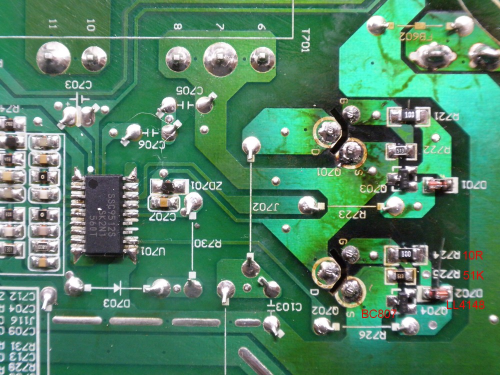

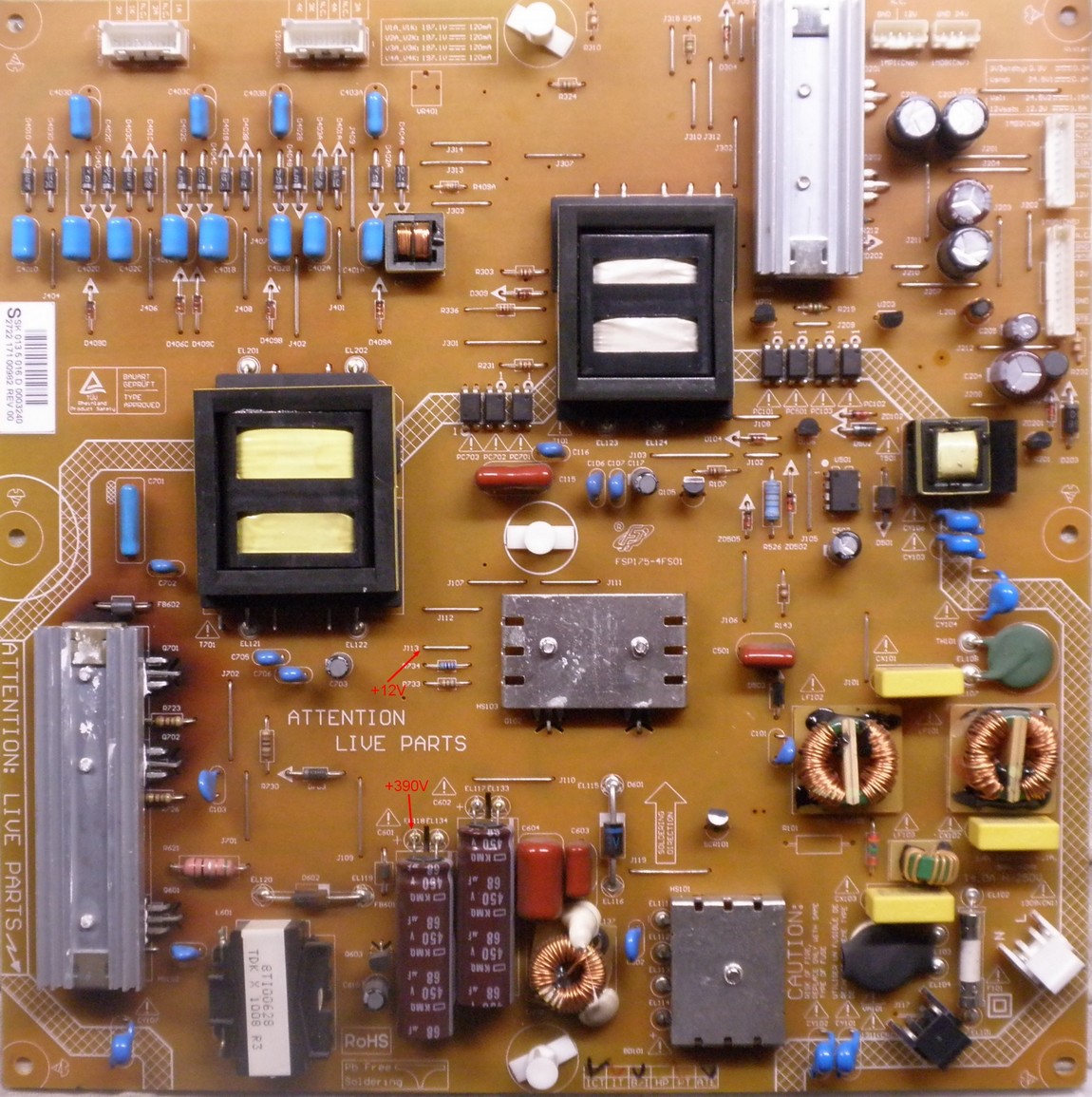

Вышел из строя источник питания 272200982 из состава телевизора Philips 40PFL8605H/60. При работе телевизор "щелкнул", лампочка дежурного режима стала моргать. Внешний осмотр показал, что из строя вышли транзисторы полумоста, раскачивающего трансформатор подсветки (?). Оба транзистора пробиты в ноль, за собой потянули резисторы, мелкие SOT-23 транзисторы и диоды. Схемы не нашел, ни на форуме, ни в сети. Есть ли у кого-то возможность подсказать номиналы деталей ( резисторов) и в идеале мелких транзисторов и диодов в цепи полевиков?
Или второй вариант - можно ли где-то прибрести данную плату целиком? Все найденные пока объявления в продаже за границей. Хотя, интереснее отремонтировать.
ПС - сетевой предохранитель при данной проблеме цел, видимо в схеме присутсвует защита.

Схему разрисовал, все стало понятнее. Итак, источник питания содержит активный корректор на NCP1608 (U601). Данная микросхема имеет вход измерения тока ключа и в моем случае именно этот узел спасает от перегорания сетевого предохранителя при неисправном источнике. Из разрисованной схемы понятно, что транзистор PNP проводимости, включенный в цепь затвора силовых транзисторов, служит для форсирования закрывания транзисторов, то есть то, что я и предполагал. Судя по всему это MMBT4403. Картинку приделать не могу, для столкнувшихся с такой же проблемой пишу номиналы резисторов - 10Ом 1206 в цепи затвора Q701 и Q702, 51К 0805 параллельно затвор-исток этих транзисторов. Тему можно закрыть.

В общем, все как и ожидалось, источник заработал, подвожу итоги:
1) Родные FQFP5N50, которые пробились, заменил на IPA65R600 ( см фото). При этом, при работе телевизора в течение часа радиатор нагрелся менее, чем 50С ( 40 с лишним при температуре в комнате 20), то есть тепловой режим стал намного более щадящим.
2) MMBT4403 заменил на куда более распостраненные ВС807
3) Неизвестные диоды заменил на LL4148
4) Номиналы резисторов, которые у меня испарились, подписал на фото.
5) При пробое cток-затвор в силовых ключах микросхема SSC9512 умирает с большое вероятностью, в моем случае так и произошло.
Транзисторы IPA65R600
Общий вид источника питания 272217100982 REV00
