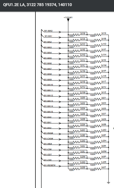

Пришел в ремонт с неисправностью не включается, дежурка есть не моргает, реакции на пульт нет. Напруги норм, после вскрытия выяснилось что уже кривые ручки там были. Я надежды не терял, решил постараться восстановить. Включил в сеть понадавливал на проц и ТВ завелся примерно на 30-40 секунд, затем вышли артефакты и он выключился. Решил отреболить и заменить систему охлаждения. ДО этого опыта ремонта филипсов этого шасси не было, Произвел реболл и только потом (моя ошибка) расковырял компаунд, причем оторвалось только 4 смд детали под большим пятаком остальные норм сидели. Под микроскопом аккуратно все запаял, но появилось КЗ 4 ома по линии 1,5 В. В других темах по данному шасси пишут что норма 70-120 ОМ. Первое что пришло в голову это КЗ под СМД, второе Что проц в КЗ в третьих что о с оперативой и в четвертых не дай бог сдох какой либо СМД снизу под процом. Кто сталкивался с такой проблемой отзовитесь?
Можно ли подав 1,5В 1,0А после дросселя 5UB1 (формирующий это напряжение с шим 7UB5), предварительно его сняв выяснить где КЗ, не снимая проц и оперативу или это погубит их?

4 ома это норма по 1.5 вольтам , логи надо смотреть

Тепловизором элементарно найти к.з таким способом максимум минуты хватит.
Оперативу если будете снимать поаккуратнее с температурой были случаи гибели оных от перегрева.
Тут лучше полтора волта давать от лбп,контролируя ток.Пальцем реально обнаружить утечки тока от 0.3ампера и выше(наблюдения из жизни)

n max, т.е. вы считаете что 4 ома это не норма? Ничего не снимая подал от ЛБП 1,5В ток 0,7А и выше не рос, пальцем ничего не нашел, НО ПРОЦ на пару градусов стал теплее. Затем снял проц, 4 ома так и остались, снова подал от ЛБП 1,5В но ток уже упал до 0,37А. Все же может 4 ома это нормально?

Отстань от 4 ом. Тебе же сказали, что это норма.

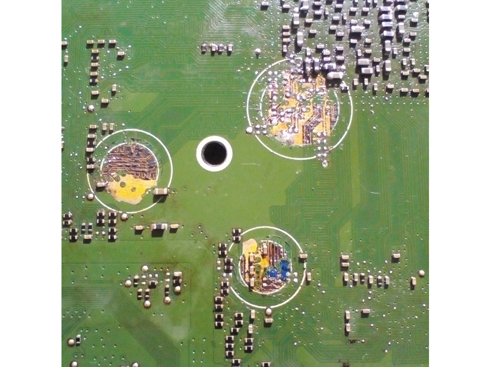

А твоих манипуляций не было? Фото ковыряний компаунда покажи.

фото выложу позже, а сопротивление действительно должно быть сильно меньше чем 70 Ом, раз такая цепочка 100 Ом в последовательно - параллельном соединениях.

Я выпаял по новой с большого и с одного малого пятака все смд, сейчас по новой все запаяю.

Резаки там выпаивать нельзя и они должны быть точные и на месте

Я решил их снять всех и запаять нормально, чтобы убедиться, что под ними ничего не коротит и нет отсутствия контактов.

т.е. без кондеров он хотя бы должен запуститься или нет?

Проверил все смд может что-то оторвалось, нашел парочку, по схеме поставил что оторвалось. Поставил от комп проца радиатор и с секундомером 2-ой раз подключаю к сети, светодиод моргнул и погас. Через 45 сек один раз резко моргнул, через ровно 60 секунд светодиод загорается постоянно, и все телевизор готов к запуску, все функционирует. Возникает следующие вопросы:
