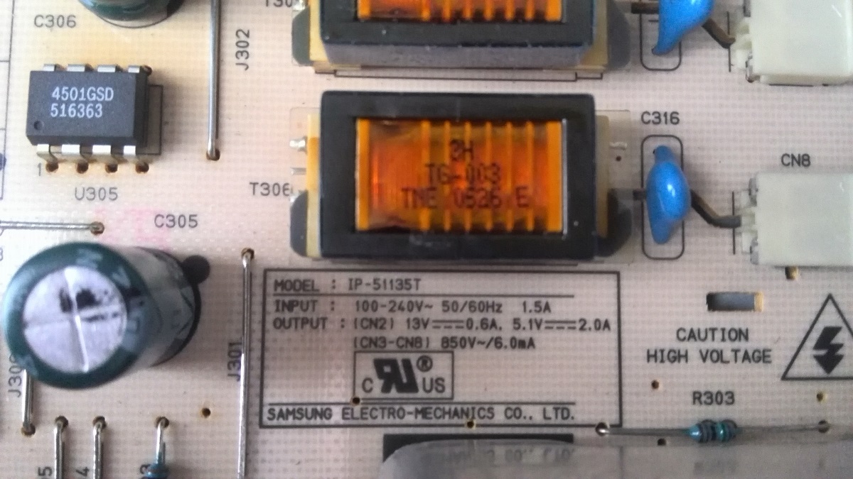

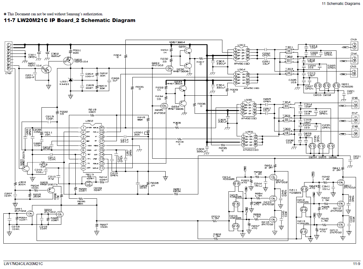

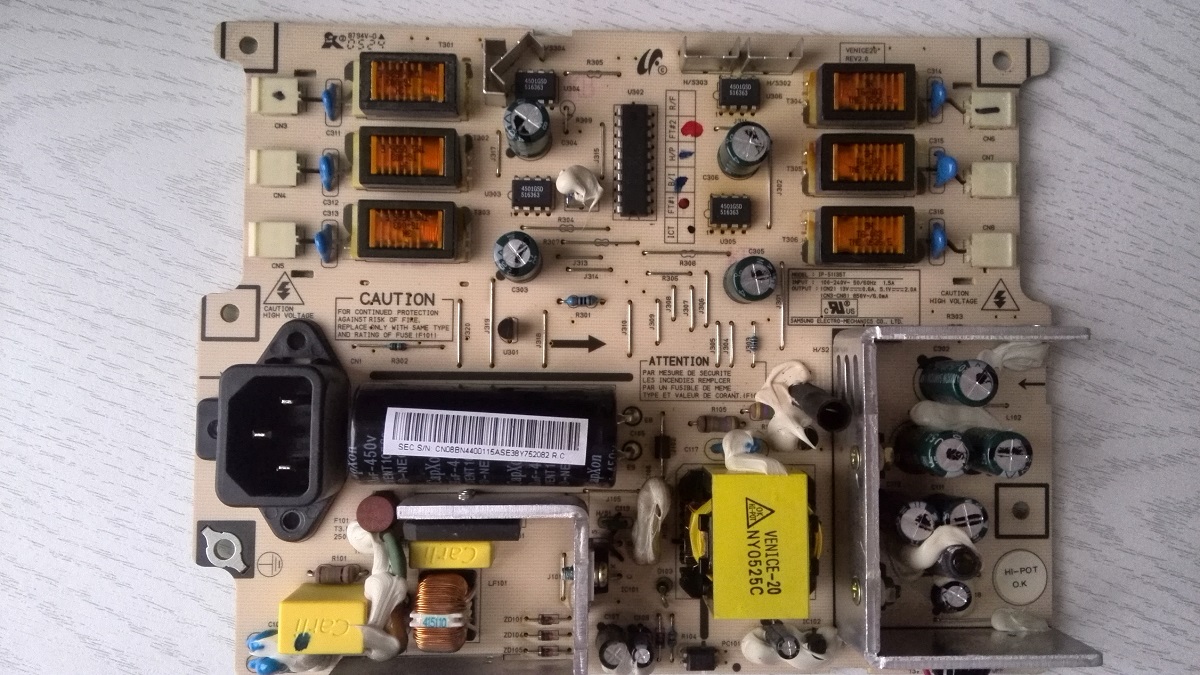

Друзья, всем привет!
Есть такой ЖК-ТВ: SAMSUNG LW20M21C
шасси VE20EO
инвертер IP-51135T
При включении подсветка зажигается и сразу гаснет, звук, тюнер и все остальное работает нормально.
При вскрытии никаких визуальных дефектов, вздутий, горелостей не обнаружено.
При проверке БП и инвертора был обнаружен обрыв вторичной обмотки одного из шести трансов - T305.
Маркировка транса TG-003.
Соответственно возникают следующие вопросы:
1. Отчего произошел обрыв обмотки транса?
- дефект самого транса
- дефект его лампы
- дефект еще чего-нибудь
2. Не сгорит ли новый транс, если его заменить?
3. Где взять такой транс TG-003 или его аналог?
4. Можно ли отключить защиту 0Z960 светодиодом с 10-ой ноги на 6-ую?
5. Если отключить защиту - лучше выпаять транс или оставить на месте, отключать ли эту лампу от инвертора?
Во вложении фотки инвертора и его схема...

Иван Зенин
Сообщения: 6784
Иван Зенин
Сообщение #2 От 24/03/2015 19:51 цитата
Если отключать защиту, то транс оставить, но срезать вторичную обмотку.

Пытался отключить защиту 0Z960 светодиодом с 10-ой ноги на 6-ую.
Ничего не изменилось - подсветка вспыхивает на миг и сразу гаснет.
Светодиод тоже раз мигает, как и подсветка.

AEro, эту тему читал?

Спасибо, прочитал, сегодня буду пробовать отключать защиту по 4-ой ноге.
Вчера еще экспериментировал с разными светодиодами на 10-ю ногу.
Картина следующая:
- некоторые светодиоды моргают один раз синхронно с лампами и все гаснет
- некоторые светодиоды моргают вместе с лампами периодически, то есть раз вспыхнут-погаснут, потом пауза 4-5 секунд, потом опять вспыхнут-погаснут и т.д.
При этом штатный светодиод на передней панели ТВ моргает желтым примерно раз в секунду.
AEro
Сообщения: 11
Сообщение #8 От 27/03/2015 22:39 цитата
Отключил защиту 960 по способу 4-ой ноги.
Все сразу завелось и включилось!
Даже никакой неравномерности подсветки я не замечаю.
Напряжение выставил минимум - 1.2В, этого показалось более чем достаточно, при увеличении явно пересвечиваются черные области.
Поставил на прогон...
Не знаю, можно ли это считать РЕШЕНИЕМ проблемы, но для себя я цели вроде достиг.
Спасибо всем неравнодушным за советы и поддержку.

Ты писал, что визуальных дефектов нет-а по фото сразу видно, что кондёр С306 менять, на нём от перегрева оплётка сползла вниз.А так, как их там 4 шт. таких же-то их 4шт. для профилактики под замену.
serg63
Сообщения: 2691
serg63
Сообщение #10 От 28/03/2015 13:51 цитата
Ничё там не видно.А "для профилактики" есть ESR.
