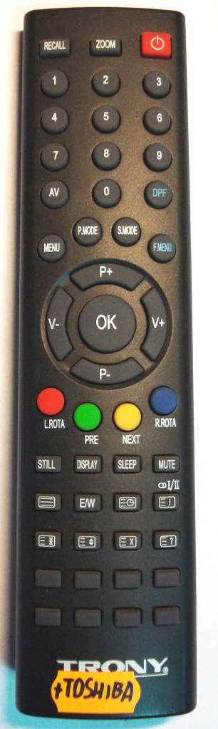

asanik
Сообщения: 21
Сообщение #18 От 08/09/2013 11:36 цитата
Да. Кстати, забыл - пульт от него совпадает с LCD TOSHIBA.
Соответственно, наоборот - тоже.
  RC 1.JPG  159.16 КБ  Скачано: 423 раз(а)
