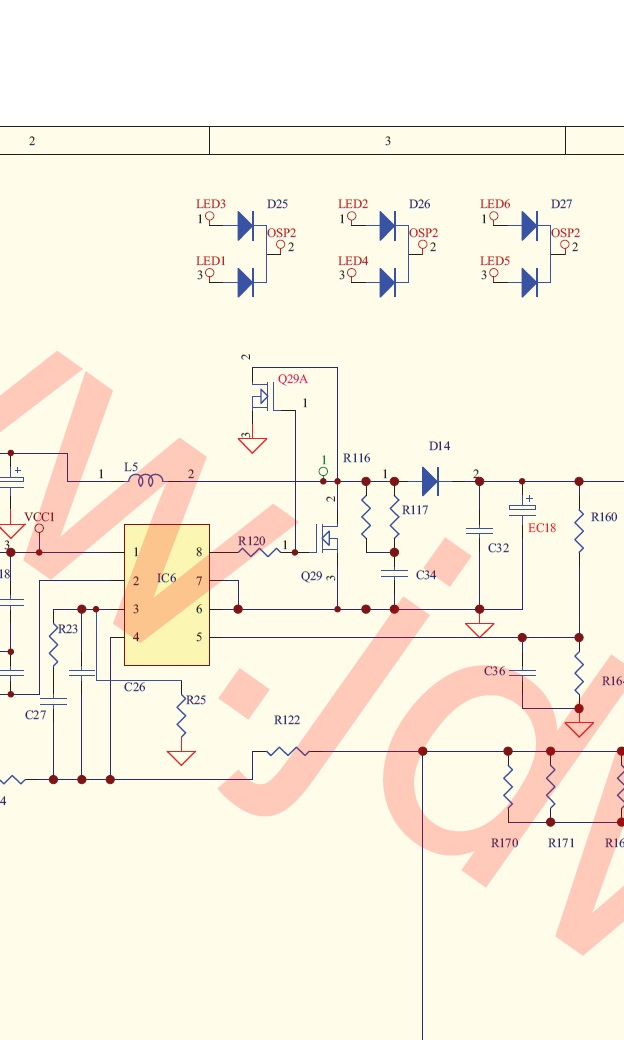

Диагноз - не включается,индикатор не горит, слышны слабые цыкания частотой 2 в секунду.
после разбора вздутый лит EC18 10 мкФ 400 в. ( ESR показал обрыв ) пробитый полевик Q29.
Маркировка полевика D250 BA1T13 , перелопатил весь тырнет не могу понять что это за зверь, нет не схемы не даташита. Подскажите по маркировке или по аналогу чем заменить, схема блока тоже бы не помешала.

Сообщение #4 От 29/04/2015 16:34 цитата
разве эти детали в б.п.?
или в инверторе подсветки?

Сообщение #5 От 29/04/2015 16:39 цитата
В инверторе. А схемку можно целиком если не сложно.

Сообщение #6 От 29/04/2015 16:44 цитата
http://monitor.espec.ws/section31/topic223936.html

Сообщение #8 От 30/04/2015 12:12 цитата
Короче, подобрал аналог поставил K2965 в корпусе ТО220 на плате под него место было,прикрутил помощнее теплоотводик, заменил лит , тело заработало, сутки полет нормальный.
