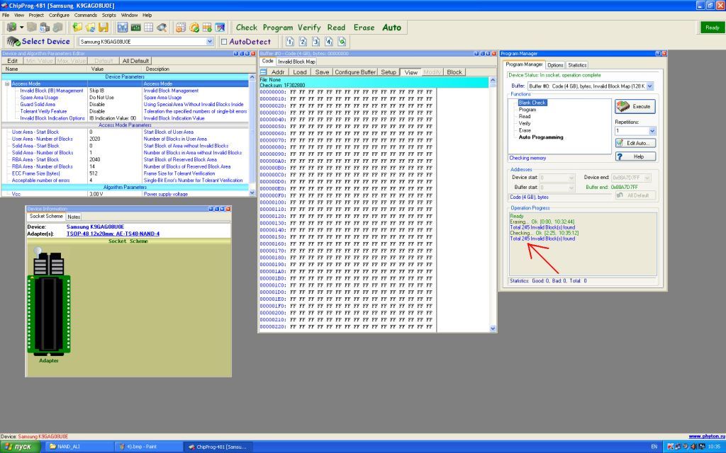

ШУРИК
Сообщения: 395
Сообщение #7 От 02/06/2015 16:54 цитата
Прогрев может и поможет, если шары отвалились. Но вряд ли. Скорее в нанде бед блоки и софт не грузится. Есть чем нанду сосчитать?

ШУРИК
Сообщения: 395
Сообщение #11 От 03/06/2015 08:13 цитата
Да, есть.
Считывай. Сосчитал? Сколько "бедов"?

ШУРИК
Сообщения: 395
Сообщение #14 От 04/06/2015 14:30 цитата
Должно быть что-то вроде этого...
  5..jpg  130.16 КБ  Скачано: 1044 раз(а)
