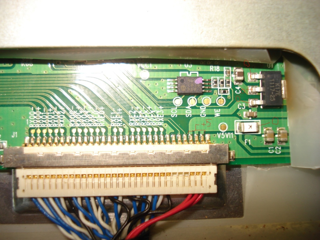

Мне тоже казалось что на матрицу питание не поступает, на коннекторе оно имеется 4.95v а дальше вот оно и не идёт, только что обнаружил, на плате LCD панели установлен стабилизатор K17E 1117-25 на нём вообще ничего нет.

южный
Коммунист
Сообщения: 4985
южный
Сообщение #8 От 28/06/2015 18:06 цитата
на предохранителе F1 мерил?
dimabelitskiy
Сообщения: 194
dimabelitskiy
Сообщение #9 От 28/06/2015 18:09 цитата
Да в обрыве он этот F1 что матрицу снимать смотреть планку? не просто так же он в обрыве. ??? подшучивать, дразнить или подкинуть резистор с нулевым сопр ?

Да ничего там нет 0.05 mv. R= 30 кОм
ДОБАВЛЕНО 28/06/2015 19:32
Вроде КЗ нет может кинуть перемычку или резистор?

Сообщение #12 От 28/06/2015 18:38 цитата
dimabelitskiy писал:
1,5А предохранитель.

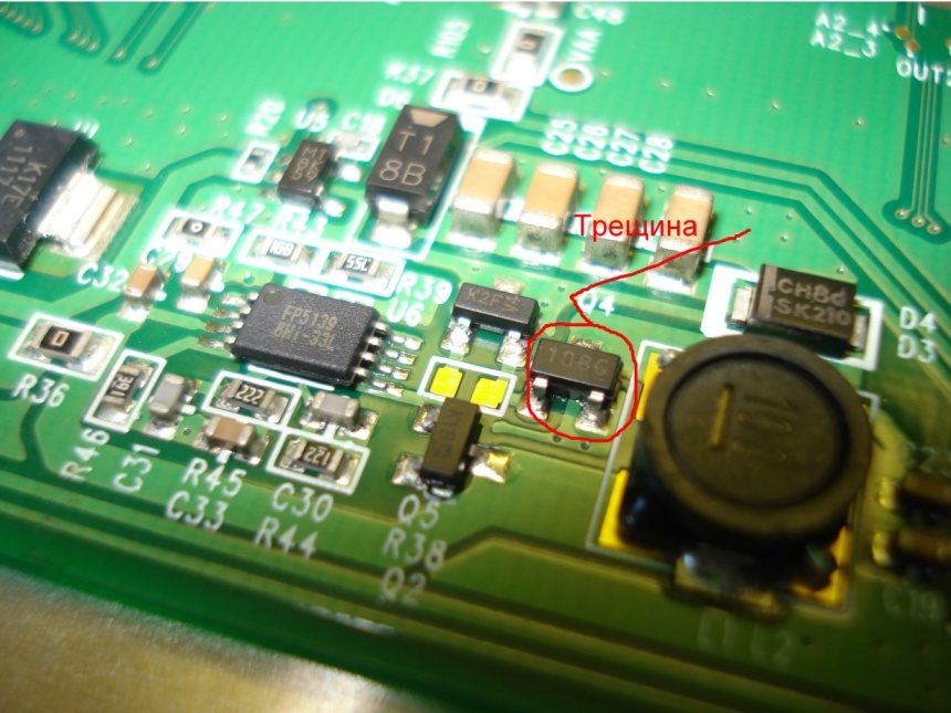

Ребят снял матрицу, вскрыл защитную плёнку, при осмотре платы обнаружил треснутый транзистор с кодом 108G и он в обрыве. см фото...

Сообщение #14 От 28/06/2015 20:25 цитата
Полевик обыкновенный можно с материнки от компа поставить только некрасиво будет-зато надёдно
ДОБАВЛЕНО 28/06/2015 20:26
http://www.feeling-tech.com.tw/km-master/ezcatfiles/cust/img/img/24/fp5139v12-lf.pdf
тута схема этого участка на странице 12

Нашел транзистор AO3400 с кодом A09t вроде полный аналог, впаяю завтра, по результатам отпишусь.

Заменил транзистор, и данный девайс заработал, но не реагирует на пульт и штатные клавиши, думаю теперь проблема в прошивке. Извиняюсь за столь долгое молчание, заболел сильно!!! Кто поможет с прошивкой ???
