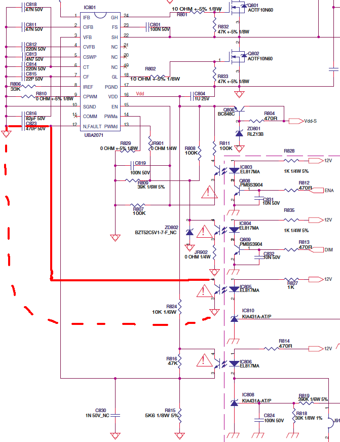

Сообщения: 10
Сообщение #15 От 30/09/2015 11:32 цитата
Ну да, все шумы пошли в землю. Так можно как в пословице: "Вместе с мусором выкинуть и ребенка ...". Может быть последовательно конденсатору впаять какое-нибудь сопротивление, для ограничения тока через конденсатор???
На оригинальной схеме есть аналогичный пример: 3 и 4 ножки оптопары IC805 (EL817MA) так же закорочены конденсатором C823 (470P 50V).
  1.png  113.2 КБ  Скачано: 1659 раз(а)
Иван Зенин
Сообщения: 6784
Иван Зенин
Сообщение #16 От 30/09/2015 11:52 цитата
Абсолютно не аналогичный пример. Это оптопара обратной связи по 12v.
