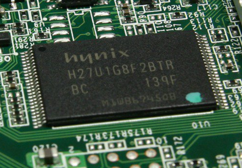

в частности - пробитом MUR360 или MUR460, проверял? ???- нет. NAND FLASH: H27U1G8F2BTR,??? IC1202,IC1201???если она, то у меня пограматор ее не потянет, ее просто в списке нет. и на нее я ваще даже не обратил внимания.
ДОБАВЛЕНО 07/12/2020 21:11
4НА7 DIM2 -что за таракашка? даташит не обнаружен.
она????
 Размер файла:  345.55 КБ
 Просмотрено:  357 раз(а)

Не то шил. И нанда гиговая, вряд-ли там загрузчик.

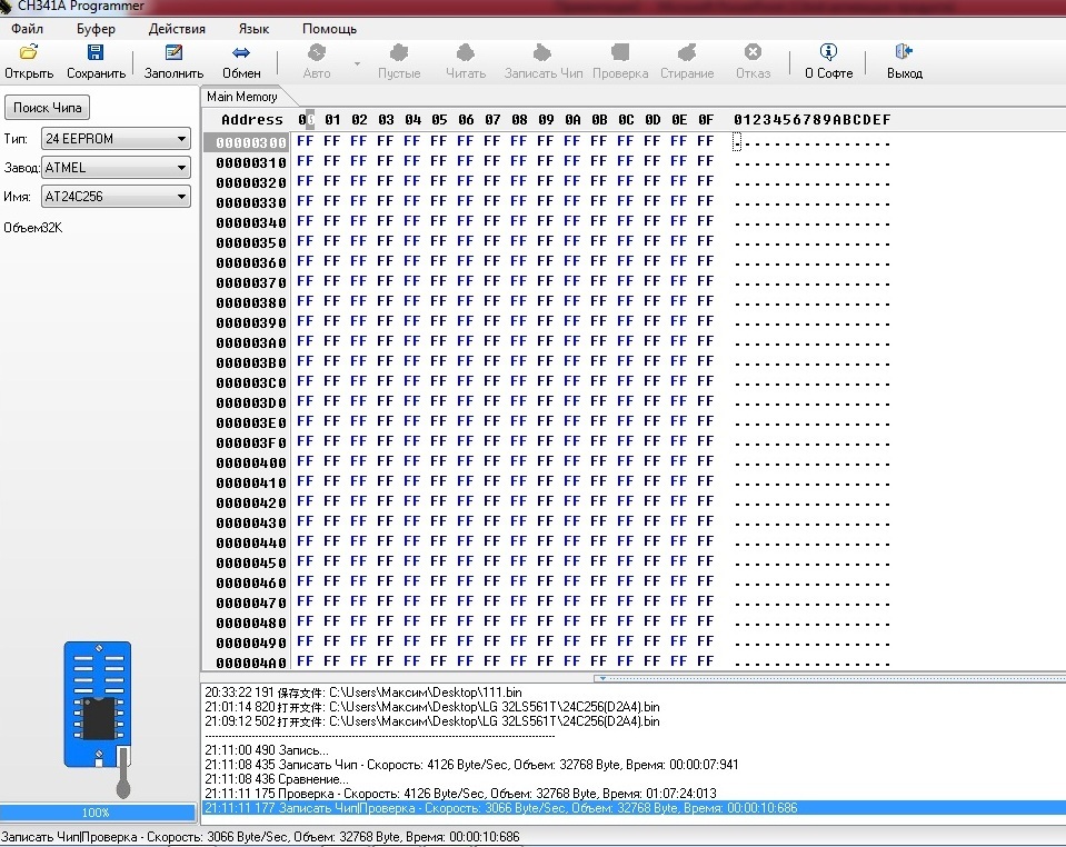

Значит на HDMI 2,5,8,11,17 корпус. остальные на корпус не звонятся. 24С256 была ваще пустая (FFFFFFFFFFFF), но увы программирование не дало результата недовольство, огорчение . Все такой-же ЭФФФЕКТ перезагрузки. недовольство, огорчение равнодушие бяка . https://remont-aud.net/dump/lcd_pdp_tv/lg/lg_32ls561t/246-1-0-10208 в ней на 24с256 почти пустая прошивка, 1и2, 15-19,еще пара строк забиты цифрами остальные все 0 затем буква FFFFFFFFFFFF . МУРок проверял-жавые. на БП и майне все диоды, транзисторы проверил перепроверил все целые. единственное что дефект-IC407 AD7173 1,3-3,8в, 2-0. 4-3,76. 5-0. 6-0.45в при измерении изо становиться размазанное двойное как при слабом сигнале телецентра и перестает перезагружаться. 7-0.87. 8-1.7. если коснуться 6 вывода во время переключения. то запуска нет. Да объем 24С256 составляет 32158бит. Все. я в замешательстве полном неодобрение

щас сдую флешку, считаю. может снова пустая. у нее объем всего 32158бит.А должна быть 256кбит. все напряжения во время запуск и перезагрузки 3,5в, 12в, 24в. Те без изменений.

Сообщение #19 От 30/12/2020 00:49 цитата
На С508-14,6в, С511-16,5в, С512-18,6в.- такие и должны быть? не 32158 а 32768 бит. Вот скачал эту https://remont-aud.net/dump/lcd_pdp_tv/lg/lg_32ls561t/246-1-0-10208. ей и программировал. А может у кого есть другая?
прошивку как тут слить?

прошивка
 Размер файла:  336.92 КБ
 Просмотрено:  319 раз(а)
STRANNIK816
Сообщения: 119
Сообщение #20 От 30/12/2020 20:19 цитата
короче. немогу загрузить скрин прошивки. С 00 по 01 кода есть, далее 00. 160-1С0 есть, далее 00290, 2А0 500-530. 550. 590,600-650 есть. все остальное 00 и FF
