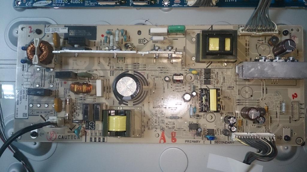

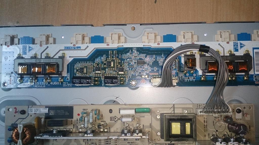

ТВ sony KLV-32nx400 Дефект бегут кадры низ экрана горизонтальные полосы
БП APS-252 A1784670A
Инвертор SSI320_4UG01 rev 1.0
T-con одна планка 1 шлейф
майн на MEDIATEK MT5388GFMG
Матрица LTY320AP04
дефект устранен перерезанием на т-con ckv1 ckv2 ckvb1 ckvb2 stvp по рекомендации Vlad-1966
