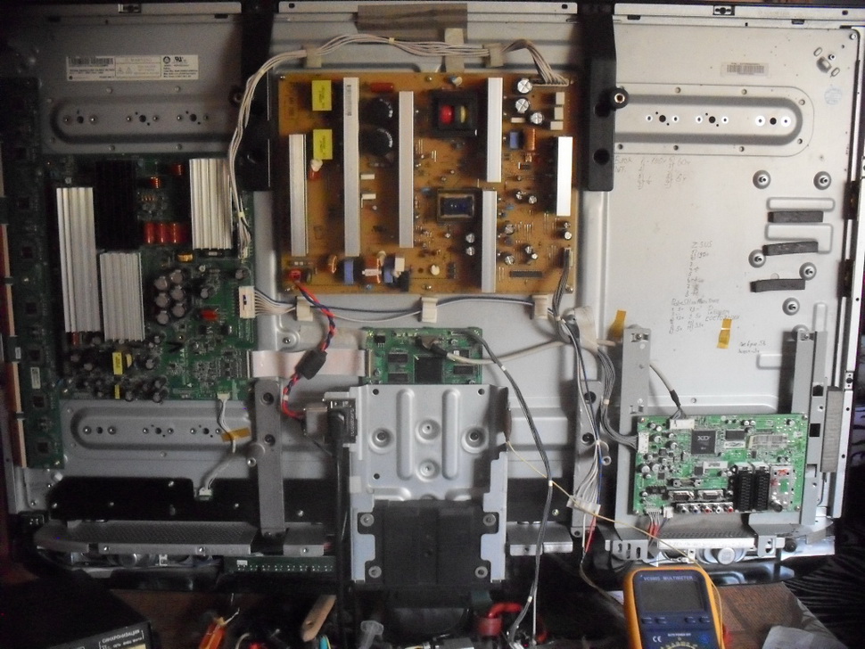

Матрица PDP42G1####
VOLTANG SETTING; 5.0v/ Va;60v/Vs;193v
Na/187v /140v / NA /100v
Блок питания Model; PSPU-J704A
EBR50221403-Y-SUS
EBR50174803 - YDRVTP
EBR50219803 - CTR
EBR50217701 - Z-SUS
EBR44341104 - MK

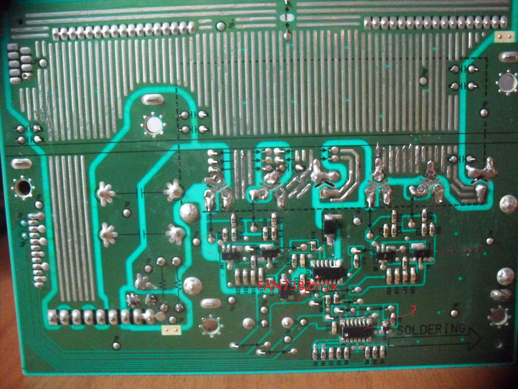

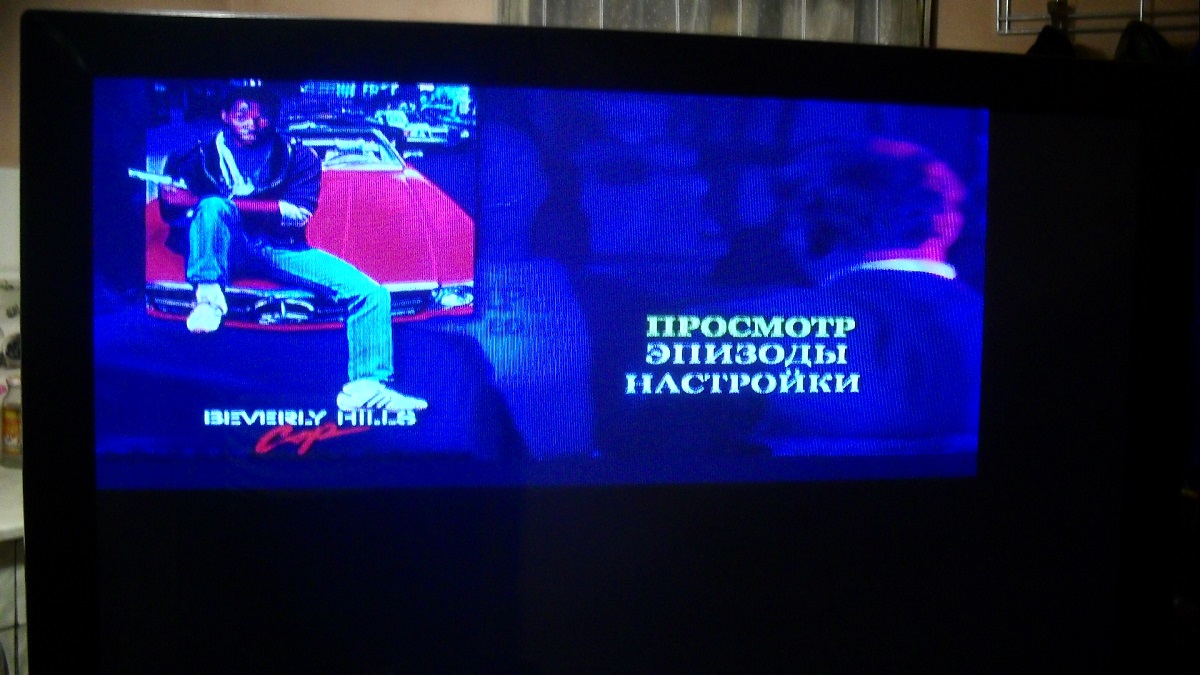

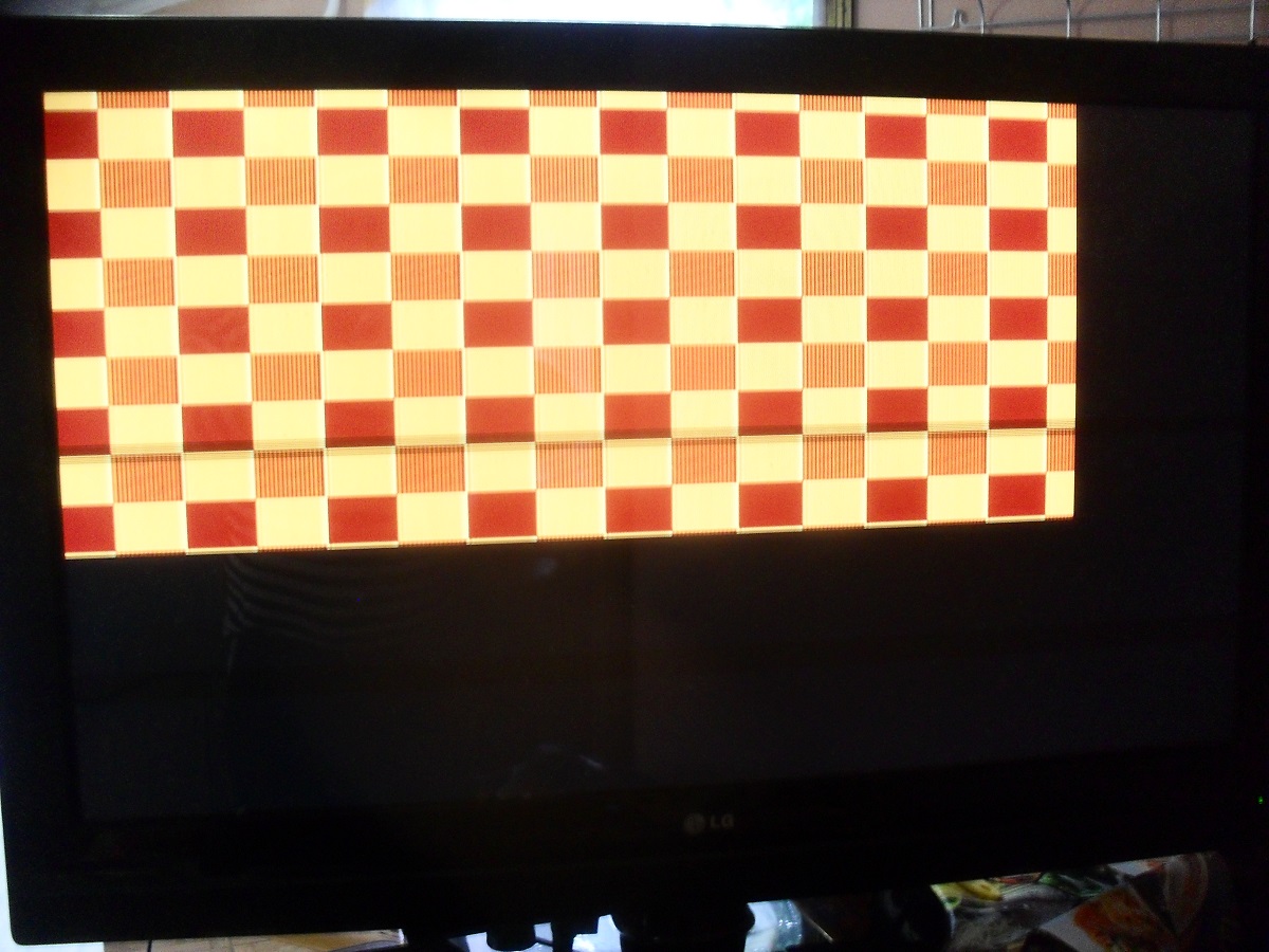

Пропали 15v, что идут на блок Z-SUS, прошёлся по цепи, дошёл до блока Y-SUS, был в обрыве резистор 5ом двух ватт, который подпитывает шимку 200d6 и трансформатор. Я приложил фотки и пометил стрелкой.Сейчас у меня нет шимки, я выписал из Китая.

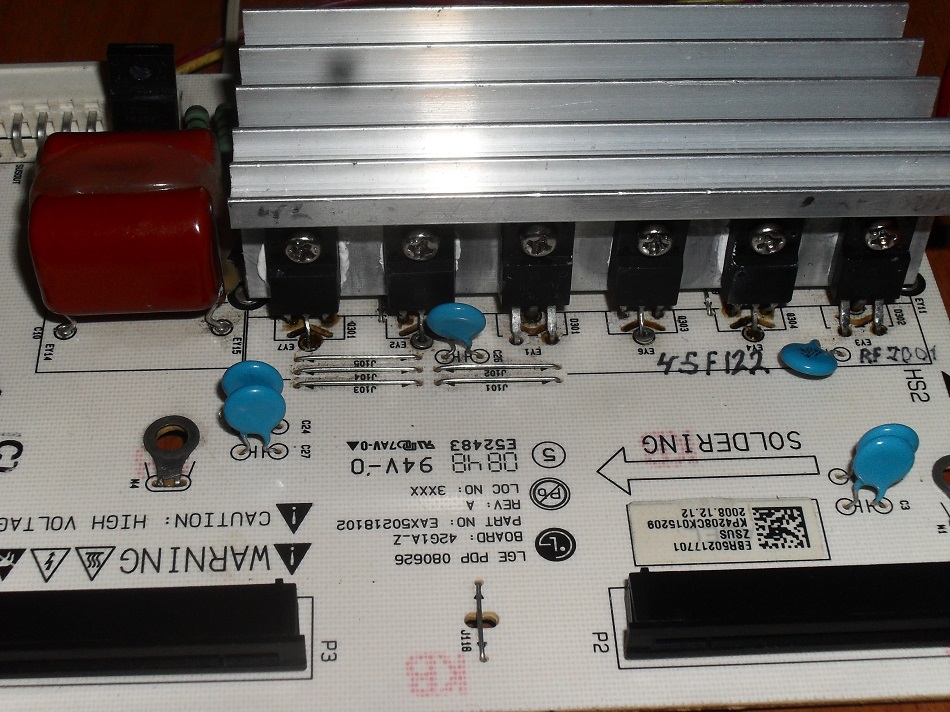

ЭТОТ БЛОК Z-SUS Я в нём поменял транзисторы 45F122 и диод RF2001.и микросхемы FAN7382M1Xи 74ACTO8
 Размер файла:  435.86 КБ
 Просмотрено:  824 раз(а)

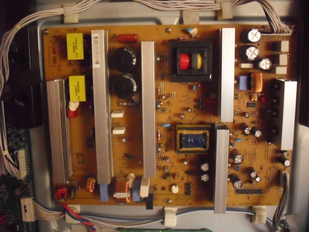

БЛОК ПИТАНИЯ
 Размер файла:  592.09 КБ
 Просмотрено:  524 раз(а)
БЛОК Z-SUS
 Размер файла:  376.41 КБ
 Просмотрено:  562 раз(а)

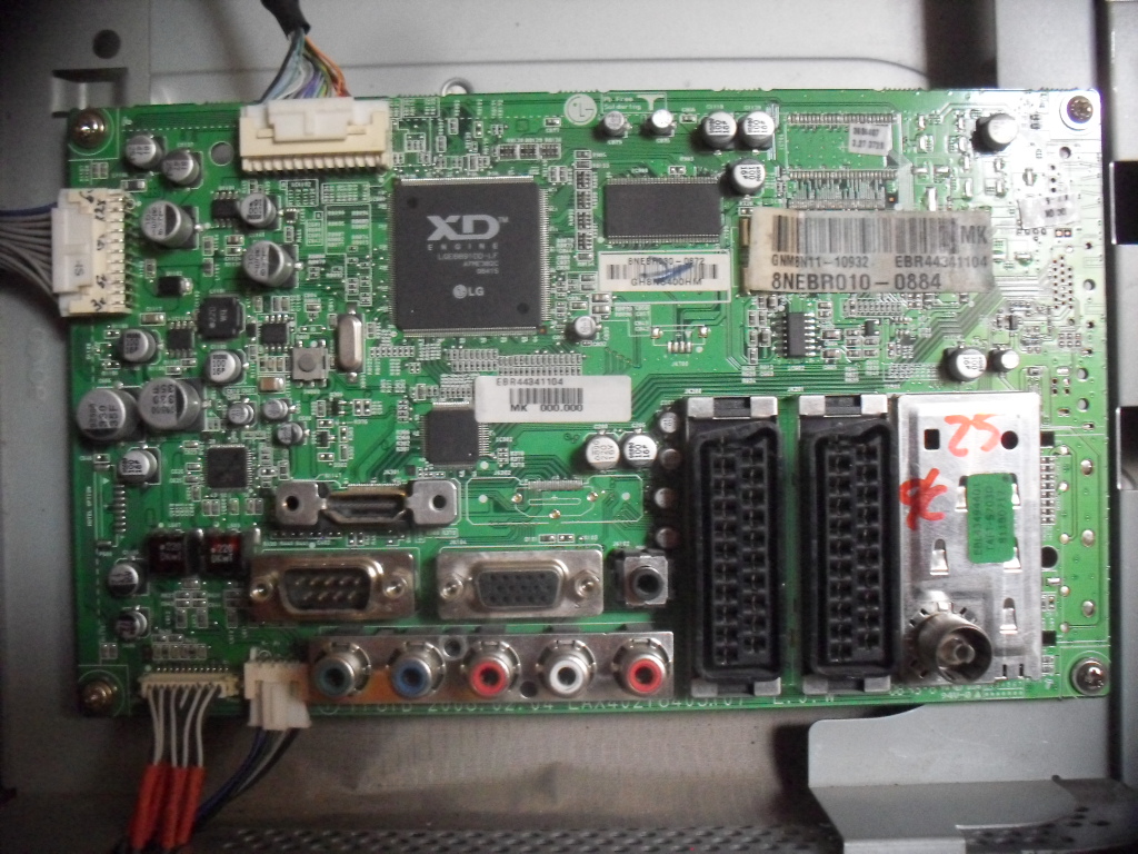

БЛОК РАДИОКАНАЛА
 Размер файла:  586.78 КБ
 Просмотрено:  623 раз(а)

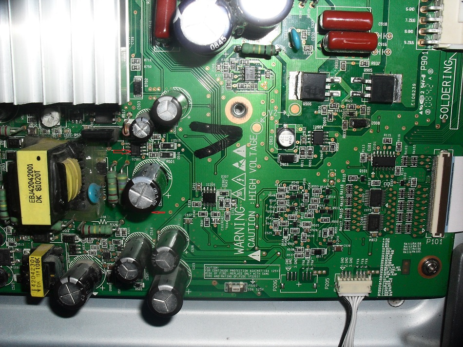

БЛОК Y-SUS Я поменял резистор 5ом.двух ватный и нужно поменять шимку 200D6
 Размер файла:  490.51 КБ
 Просмотрено:  843 раз(а)

Я этим хотел узнать почему пропало 15v Сейчас вместо 15v - 5v я не коратнул его, заменил транзисторы 45F122 и диоды RF2001 и микрухи 74ACTO8 и 7382M1X на блоке Z-SUS. Мне одно не понятно почему пропало 15v Это что сафподение или что? Может вы сталкивались с такой проблемой? СПАСИБО!!! улыбка

Доброй ночи!!! На конец я получил из Китая шимку 200D6 впаял но не дало нужного 15v Будем искать дальше. У кого встречалось такая беда от зовитесь поделитесь!!! бяка

Встречалось, что выводы ТПИ обрывались.

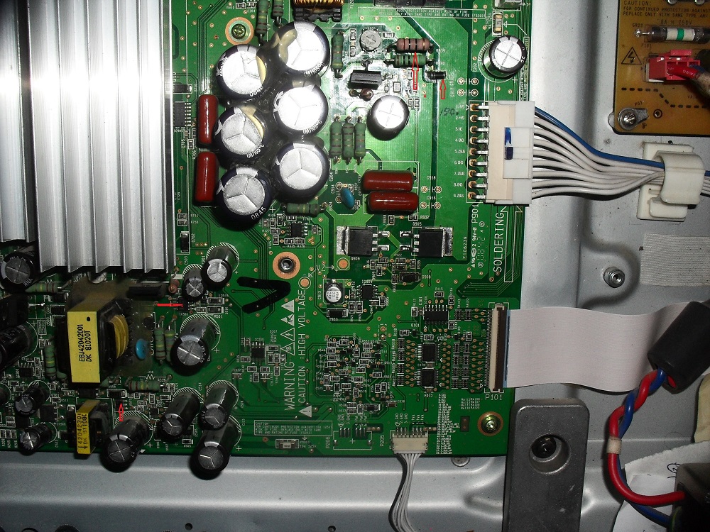

Добрый вечер мужики!!! Выручайте нужно определить это чудо кто он?
Павлик Николаевич
Сообщения: 81
Павлик Николаевич
Сообщение #10 От 25/05/2016 00:02 цитата
Он стоит на плате Y-SUS Q504 Он не прозваневается не как! подмигивание
Y-SUS этот мне неизвестный стоит около маленького трансформатора
 Размер файла:  491.49 КБ
 Просмотрено:  653 раз(а)
vornst50
Сообщения: 391
vornst50
Сообщение #11 От 25/05/2016 05:13 цитата
NCP3163 есть? обвязку проверь.

Павлик Николаевич Проверь обьвязку транса 42042301. Сними Y положы на стол подай с ЛБП 5.2 вольта на разьем там подписано должно быть и проверь работу шима транса 42042301 был бы у меня под рукой такой блок я тебе по номиналам рассписал бы. Схемотехника почти у всех одинаковая как и принцип работы. Фото сделай крупнее где транс. И озвучь названия микросхем (шим) . NCP 1200D6 ты заменил.Транзистор поставь на место он цифровой рабочий должен быть.

Павлик Николаевич ,зачем на Z-sus менял транзисторы и диоды и д.р.,были пробиты ?поставь все на место ,и возле транса отдери клей ,в районе подстроечного резистора ,там найдешь чип резистор 2.2кОм в обрыве. поменяешь и сразу все появится.класика

Добрый вечер всем!!! Да они были пробиты транзисторы и диоды. Я их неоднократно менял уже подбирал их по току.Прежде чем включить все разъёмы на Z-SUS решил проверить все напруги и увидел что нет 15v вместо 15v была 5v Bот я и пошёл по цепи и дошёл до Y-SUS Это вы имели в виду что находится под силиконом R520 2,2к вроде он цел правда я его не выпаивал на месте проверял вроде исправный

Павлик Николаевич Проверь обвязку BD9763 и замени транзистор это полевик, а не цифровой удачи.

Юра большое тебе спасибо !!! Это можно поставить для проверки. Я поставил подал 5v и сразу заработала пошли 16v это без нагрузки. Но я выписал из Китая свой родной транзистор он там есть! А пока можно будет дальше смотреть.
