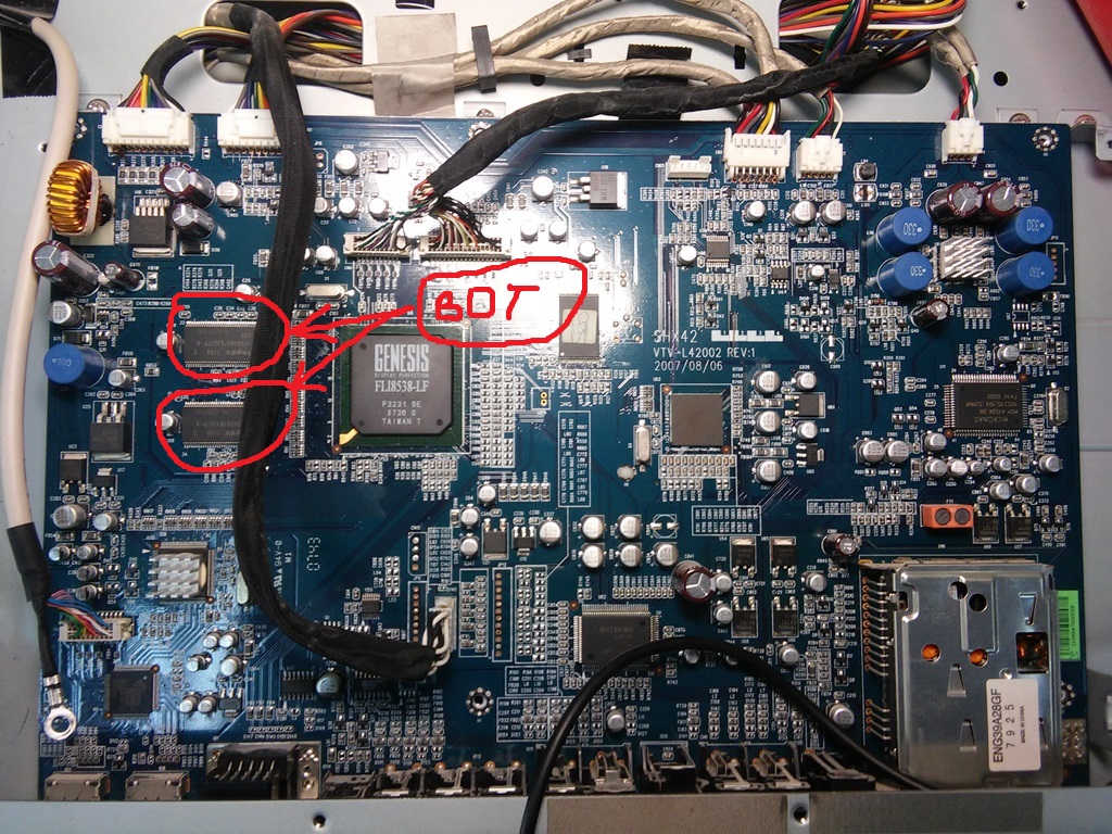

Телевизор hitachi l42x01a
Состав: БП-PK101V0410I
FSP291-4F01
MAIN: 431AF788L01 REV1
Плата main: SHX42
VTV-L42002 REV 1
Шасси:SHX42
T-con:6870C-0173B
Матрица:LC420WU5

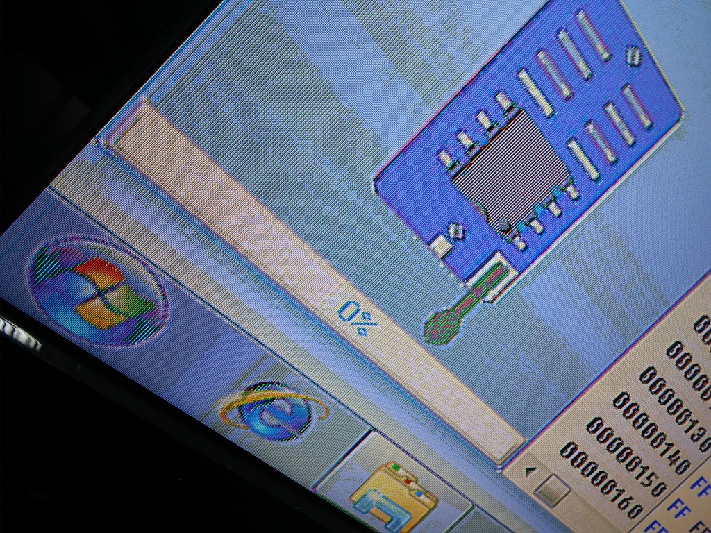

Проблема вот в чем:
ДОБАВЛЕНО 11/03/2016 16:34
подключен через комп,некорректно отображает цвета
 Размер файла:  319.36 КБ
 Просмотрено:  416 раз(а)
 Размер файла:  475.95 КБ
 Просмотрено:  415 раз(а)

schurik0104, и что дальше? Где в составе матрица и T-con?

schurik0104, а если не через комп, то что с изображением?
schurik0104
Сообщения: 269
Сообщение #5 От 11/03/2016 17:07 цитата
добавил. через любой вход-все одно и тоже. (прост через комп изображение четче, чтоб увидели, показать, в чем проблема)

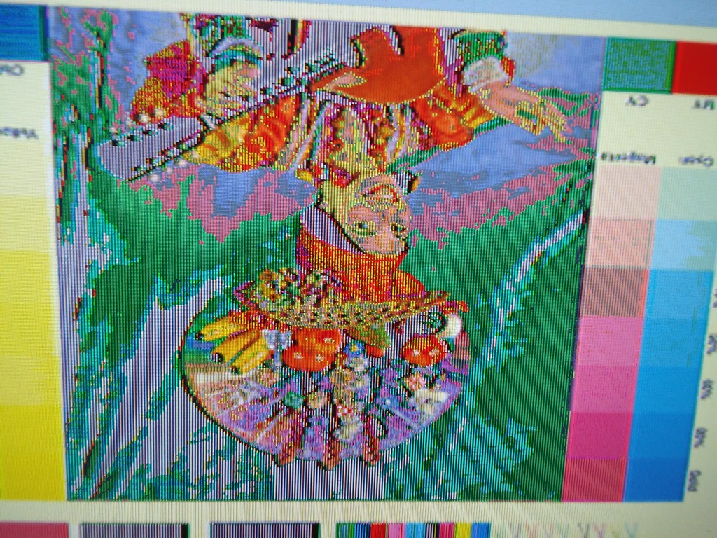

Borek
Сообщения: 13086
Borek
Сообщение #6 От 11/03/2016 17:11 цитата
schurik0104, на твоих фотках током ничего не видно. Сделай фото картинки, а не меню.
schurik0104
Сообщения: 269
Сообщение #7 От 11/03/2016 17:29 цитата
вот
 Размер файла:  311 КБ
 Просмотрено:  427 раз(а)
 Размер файла:  442.34 КБ
 Просмотрено:  395 раз(а)

Сообщение #8 От 11/03/2016 19:32 цитата
schurik0104,Ищи вход в сервис и меняй там тип матрицы...Это самый легкий путь.
Иван Зенин
Сообщения: 6784
Иван Зенин
Сообщение #9 От 11/03/2016 19:38 цитата
А я думаю гамма неправильная.

Сообщение #11 От 11/03/2016 20:04 цитата
Или один из сигналов LVDS теряется.

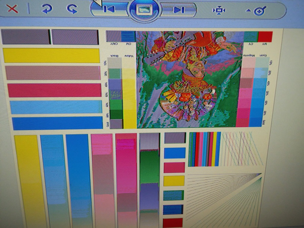

Сообщение #18 От 13/03/2016 09:23 цитата
schurik0104, было-бы неплохо выложить фото,не с компа,а хотя-бы с AV!
schurik0104
Сообщения: 269
Сообщение #19 От 13/03/2016 21:20 цитата
Разницы нет, хоть с чего подавай сигнал, дефект тот же, просто тут чётче видно.

Сообщение #20 От 13/03/2016 21:29 цитата
vadim3008 писал:
vadim3008 писал:
дефект тот же
schurik0104, то, что тебя просят - не прихоть. По характеру искажений (в разных ракурсах и на разных фонах) можно более точно поставить правильный диагноз.
