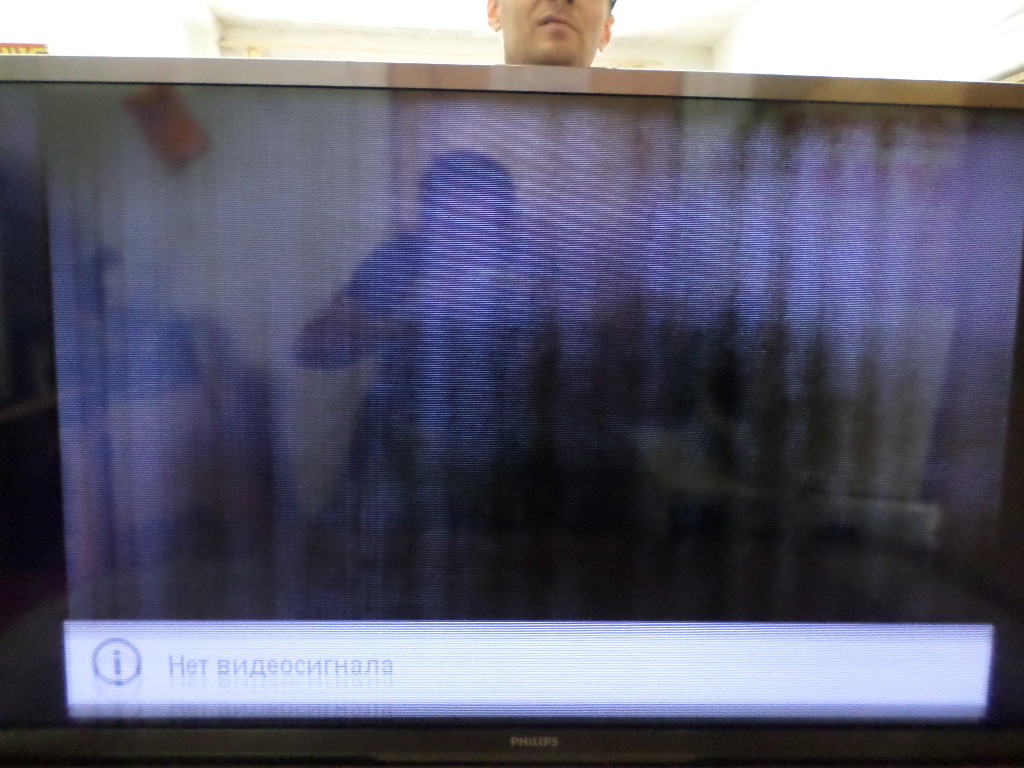

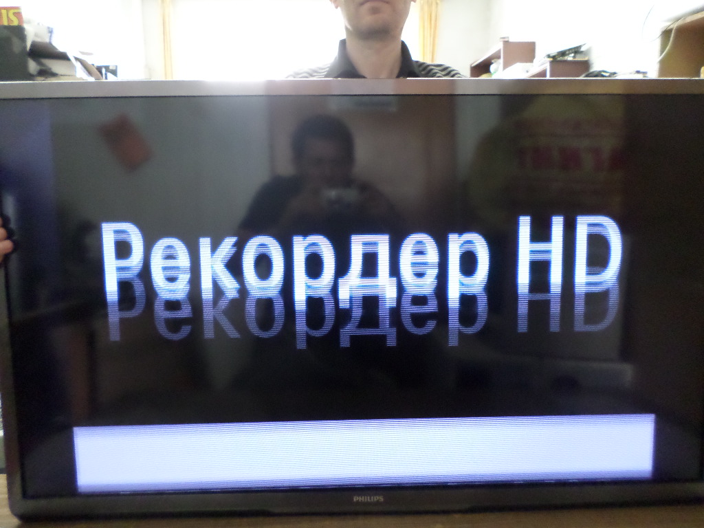

Philips 40PFL5537T/60 Шасси Q552.4E LA
Панель LTA400HV04
Майна 313929713562
T-con PH-120PSQBC4LV1.0
PSU: DPS-119AP 2950297604
Изображение дергается по горизонтали, выглядит как неисправность кадровой развертки в CRT тв. Потом экран начинает заливать белесыми пятнами.
Замерял напряжения на T-cone . На стабах ICD4, ICD3 напряжения 5 и 1,8 в. На дросселях LD6-1.2v. LD5-3.3v LD4 - -11v.
Пропаял на всяк случай весь т-кон , единственно не стал греть чип LPF12BO. В общем ничего не поменялось.
В общем извечный вопрос - Кто виноват и что делать?

Dron1980
Сообщения: 86
Сообщение #4 От 08/06/2016 14:51 цитата
Спасибо, познавательная тема. Хотя не все понятно, особенно с отрезанием некоторых сигналов идущих в стекло. Нашел сообщение похожие с моей проблемой http://monitor.net.ru/forum/viewtopic.php?t=375748&postdays=0&postorder=asc&start=192 участник Пантелеймон пишет-

Попробовал на своем матрасе. Сначала отрезал с левой стороны, если смотреть на матрас со стороны плат CKV2 изо стабилизировалось , но появились широкие серые столбы, с постепенным залитием грязно серым с правой стороны. Разрезание любого другого сигнала приводит к пропаданию изо. С правой стороны разрезание любого сигнала приводит к пропаданию изо.
Это у меня первый опыт издевательств над матрицей. Если не трудно объясните общий принцип этих действ. Может замерами можно определить больную сторону где резать голливудская улыбка

С учетом полученных бесценных знаний сделал по новой диагностику больной стороны. Выяснилось, что если смотреть на панель со стороны плат, больная сторона справа. Согласно рисунка из темы http://monitor.espec.ws/section31/topic272186.html сделал обрезание и соединил все обрезанные выводы со стороны панели вместе. Включил. Сначала картинка порадовала, но дальше по экрану появились вертикальные широкие серые полосы, дальше если смотреть на экран с верхнего левого угла появилось серое пятно, которое расползлось на весь экран. На фото видно. Резать бездумно другие дороги не стал.

RA0AIO
Сообщения: 1844
RA0AIO
Сообщение #9 От 10/06/2016 14:56 цитата
Dron1980, Зарезали матрицу! Аккуратно восстанавливайте то, что резали раньше, ВНИМАТЕЛЬНО. Оставьте только то, что в моей теме. Попробуйте на моем рисунке проводники не соединять.
Dron1980
Сообщения: 86
Сообщение #10 От 11/06/2016 14:20 цитата
Распаял все дороги ничего не поменялось. Вот фото больной планки, посмотрите может чего лишнего отрезал.

Dron1980
Сообщения: 86
Сообщение #12 От 11/06/2016 22:35 цитата
Был уверен, что больную. Как делал диагностику. Отключил сначала левую планку, на правой стороне пошли полосы. Отключил правую планку - нормальное изо. Сделал вывод, что больная правая сторона , ее и резанул.
