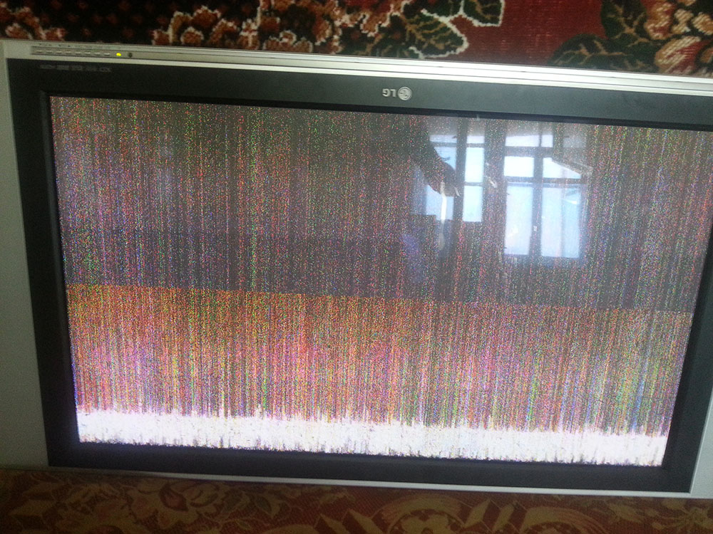

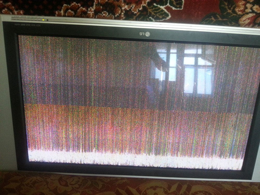

А в автономном режиме такие же полосы?
andrey-mi
Сообщения: 489
andrey-mi
Сообщение #83 От 14/07/2016 17:46 цитата
да
ДОБАВЛЕНО 14/07/2016 19:50
вернее полосы это когда в режиме ТВ без антенны, когда есть картинка,полосы не такие сплошные как занавес,картинка просматривается,но много точек и изображение троится вниз

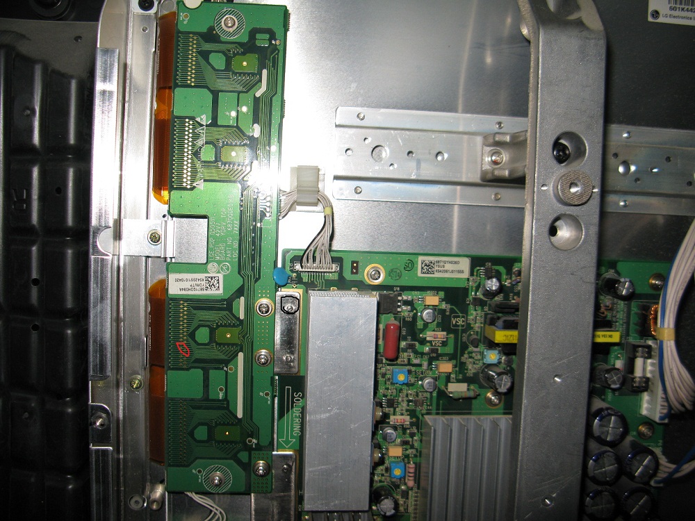

Был один раз у меня такой прикол,сбило то шо а автономе всё работает,обяснить не могу,но @лядь факт Чудной .
Когда снимал скан планку,уж больно тугой разьём попался,помог отвёрточкой,ну совсем слигонца,улител резюк по CLK, улыбка на планке. .Он стоит прямо возле разьёма.
Посмотри,а вдруг твой случай голливудская улыбка

Сообщение #87 От 24/07/2016 22:19 цитата
andrey-mi, улыбка с 42x3 спутал,
Сейчас посмотрел на планку,на этот резюк,стоит прямо у края платы.
Помню точно ,что ,толи подравнивал планку по центрам,то ли ещё шота,давненько было.
Если не снимать полностью планки,а снимать только игрек,то при установке на место если сдвинеш игрек,буквально на 4млм,зацепаеш этот резюк.

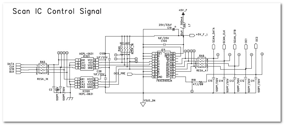

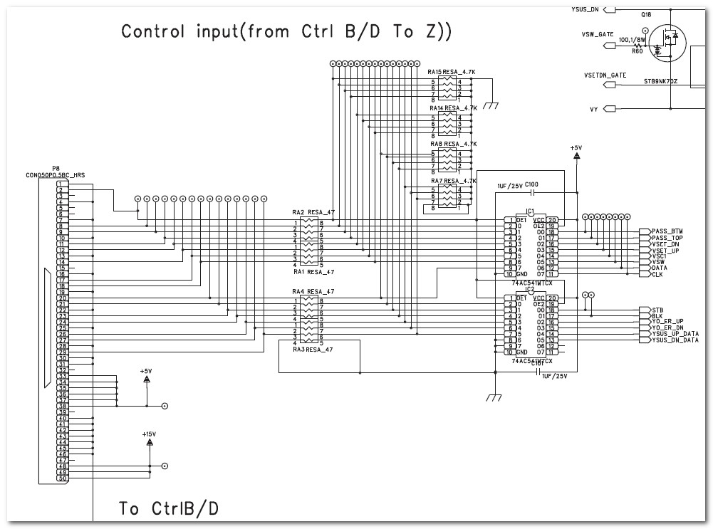

Сообщение #88 От 25/07/2016 13:20 цитата
Осциллографом проверь прохождение сигналов от лоджика к сканам может битая микруха.
  2016-07-25_082846.jpg  143.31 КБ  Скачано: 313 раз(а)
  2016-07-25_082945.jpg  69.83 КБ  Скачано: 346 раз(а)

Сообщение #89 От 25/07/2016 18:33 цитата
vornst50 писал:
Уже проверял,.всё проходит до разъёмов планок сканов, до гибридки и на оптроны.

Сообщение #90 От 25/07/2016 18:51 цитата
Ты проверяй на входе и выходе микрух разделительные резюки и подтягивающие резисторы 5 сигналов к сканам на планках. удачи

Сообщение #93 От 25/07/2016 19:29 цитата
да....на Y точно такой по форме импульс,..только их два
на Z амплитуда 190в, по форме разтянутый не смотрел,там ещё зависит как засинхронизировать, в какой момент зафиксировать
vornst50
Сообщения: 391
vornst50
Сообщение #94 От 25/07/2016 19:35 цитата
На ZSUS должен такой

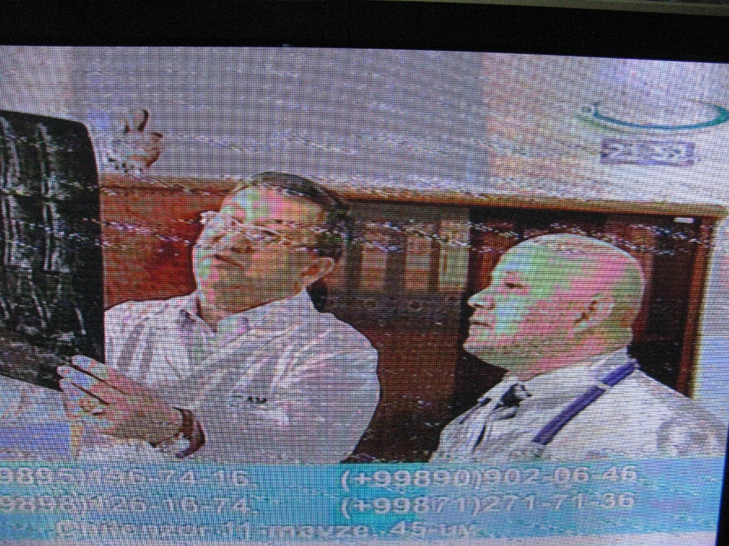

Сообщение #95 От 10/10/2016 19:31 цитата
дефект,который появился после замены гибридки на Y-sys
http://monitor.espec.ws/download.php?id=165618
найден можно сказать случайным образом, после замены шлейфа к лоджику улыбка
