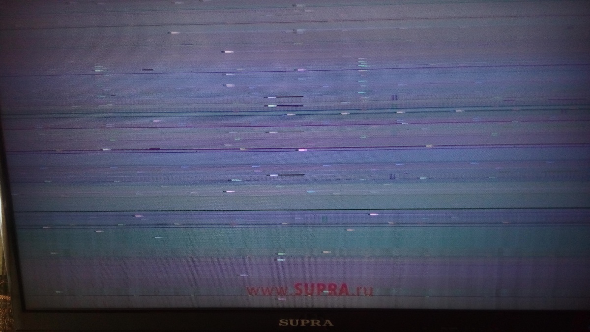

SUPRA STV-LC32ST880WL версия V1N08 негативное изображение
alim-ulu
Сообщения: 71
Сообщение #1 От 20/08/2016 15:59 цитата

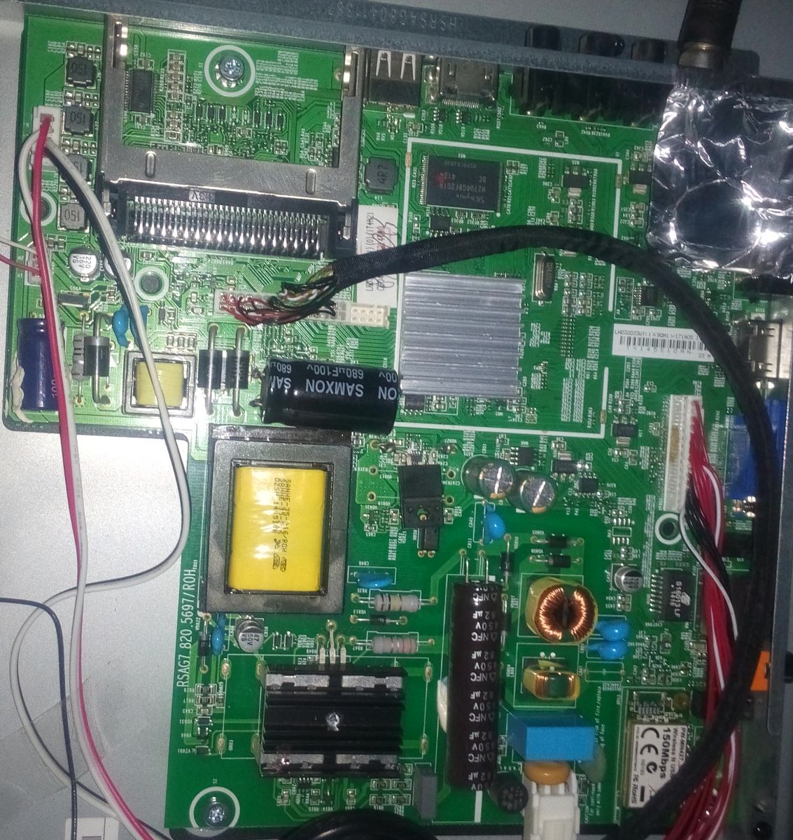

Main: RSAG7.820.5697/ROH Stiker: LHD32D33WT(1)(0)
проц;MSD6308RTE-SW
A7MKH79D
flash: H27U4G8F2DTR
EERPROM.FM24C32A
тюнер;SIDT-10A2/111A24\RoH
матриц:JHD315GH-E52
Со слов владельца ТВ после грозы не включился.
При осмотре ТВ был заменён вздутый C859 по питанию инвертора,заменён пробитый один из диодов VD817,VD818 по 12в идущий в паре. ТВ стал включатся и показывать, но картинка негатив с песком.

Напряжения на МС стабилизаторах N17.+3.27v; N19.+3.26v;N24.+1.18v;N33.+3.25v;N36.+1.49v;на дросселе L09.+1.15v.

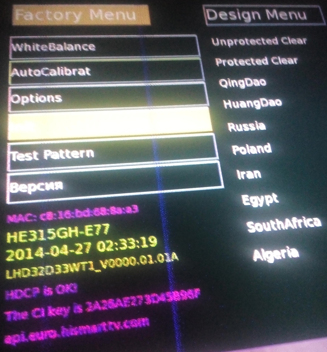

lvds map в сервисменю смотрел?

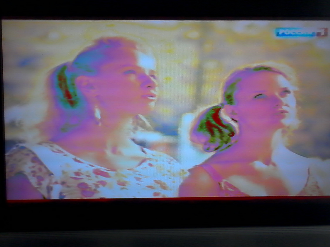

При уменьшения яркости,цвета и контрастности можно добиться улучшения картинки.
ДОБАВЛЕНО 20/08/2016 23:49
 Размер файла:  303.09 КБ
 Просмотрено:  436 раз(а)
 Размер файла:  407.46 КБ
 Просмотрено:  398 раз(а)

Этот способ подходит MENU-БАЛАНС-1969-MENU.но где там выставить тип панели какие там должны быть значения?
ДОБАВЛЕНО 21/08/2016 01:03
При выборе AutoCalibrat проскакивает.

alim-ulu, LVDS MAP ищи

По ходу можно и не найти. Чистую EEPROM не пробовал? (родную не затирай). Или дамп ее поищи.
Кстати, а Design Menu - это что?

T-CON; auo- p301-16, auo-11303,auo-g1422, i7238

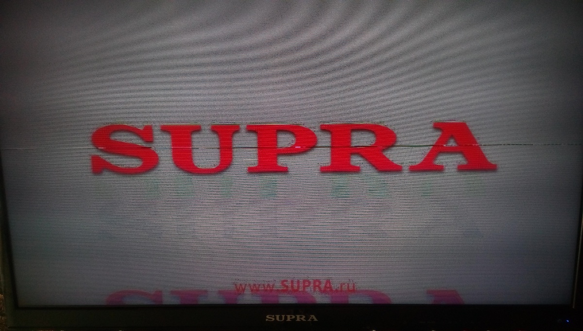

А синяя вертикальная полоска !.Ето же явный дефект стекла. Или я ошибаюсь?

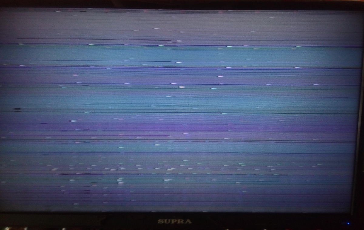

Чистую EEPROM N50 .FM24C32A ставил не помогло. ТВ при включении просто входит в сервис меню. В сервисном меню в пробовал менять значение в пункте WhiteBalance опции PANELSELECT значение B1-B4.не что не изменилось
ДОБАВЛЕНО 22/08/2016 10:09
Если ТВ по работаен несколько минут то при включении ведёт себя так
ДОБАВЛЕНО 22/08/2016 10:12
 Размер файла:  421.06 КБ

На холодную при включении вот

Сообщение #16 От 22/08/2016 11:16 цитата
Нечего в сервисменю делать, у тебя матрице кирдык.

Сообщение #18 От 24/08/2016 09:04 цитата
матрицу под замену, а учитывая, что это Супра, то и весь тв под замену целесообразнее.

Спасибо всем за помощь,ТВ отдаю владельцу как есть. На этом тему закрываю.
