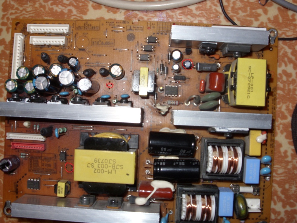

LG 26LC41-ZA
шасси LP78A
панель V260B1-L03 Rev.C3
инвертор VIT70038.
блок питания. EAX31845101
MainBoard: EAX32572503 (1) 73EBR36475002002
IC MainBoard: ANX9021 VCT6993P TEA6420 TPA3107D2 OZ964SN AS324M-E1 CM1671A PS65161
тюнер TAFT-W005D
MKJ39170805
Опознать конденсаторы в блоке питания С204. С123. С507.

трудно вычислить что ли,с большим на верно стоит в параллель точно такой и напряжения какие подписаны,маленький например 4.7мкф 100вольт,точность не кретична
uzik55
Сообщение #5 От 19/11/2016 22:44 цитата
C204 - 3300mF 10v C123 - 1mF 50v C507 - 47mF 50v
