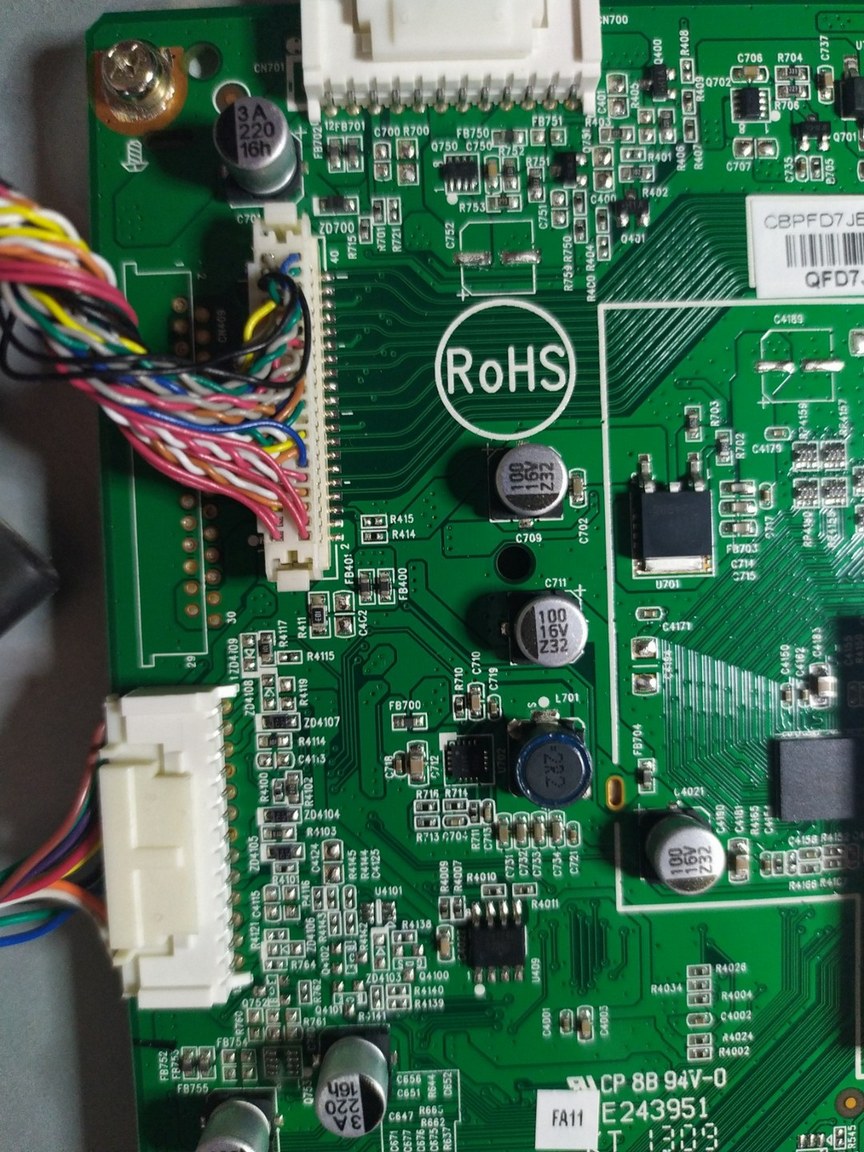

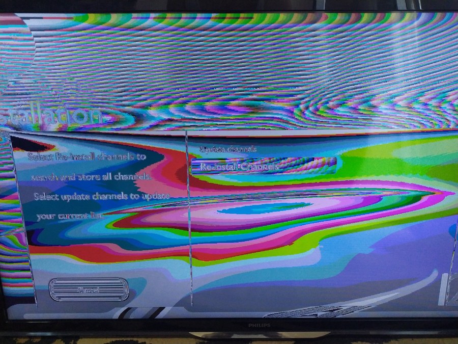

Сообщение #14 От 03/06/2023 17:04 цитата
Может кто подскажет куда копать?
Купил я все таки плату, по описанию - различие в одной букве в названии - у меня Х,а на той что купил К и на плате нет одного Hdmi и какого -то боченка (конденсатор что ли )
Она запустилось ,но изображение какое -то с ореолами. Ввел код матрицы и полный код в сервисном меню- не помогло.

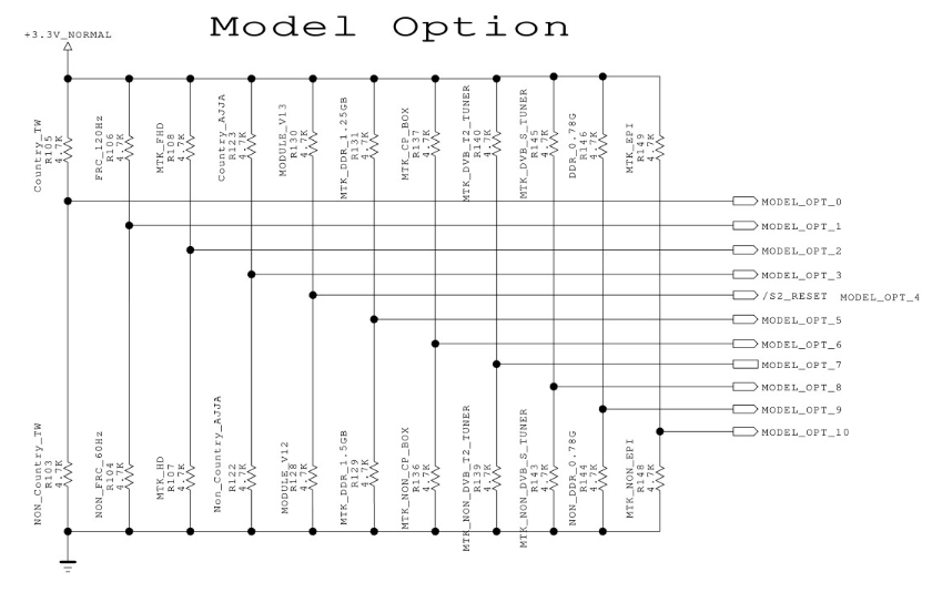

Прод говорит что LVDS не совпадает и надо пару резисторов 313 и 314 убрать или поставить как но старой плате - но я их в упор не вижу. Так ли это и можно ли как то через сервисное меню настроить это? платы почти одна в одну ,что ж не так с ней?!
старая плата

AzLog
Сообщения: 144
Сообщение #15 От 03/06/2023 18:45 цитата
IvanXivan, r411, r414.
IvanXivan
Сообщения: 7
Сообщение #16 От 04/06/2023 12:19 цитата
Решил все таки проблему - сначала подбирали код панели ,было лучше,но не то что надо и потом все таки пришлось удалить резистор ,которого не было на старой плате - R414 и все заработало как надо.
