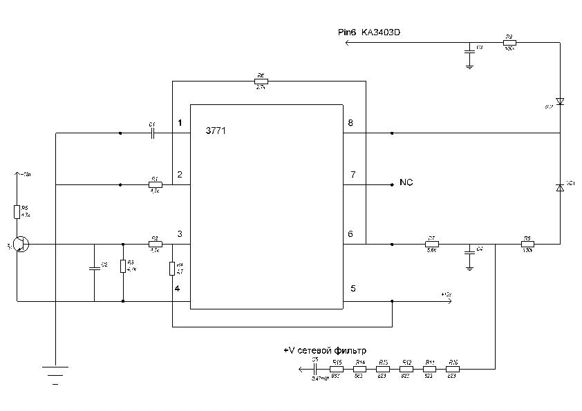

PDP DAEWOO
модель DSP-4210GM
шасси SP-110
в субмодуле бп выгорела микруха 3771 (фото прилагаю)
работает в паре с KA3403D общее питание 12в
P.S. как выложить фото панели в базу??

Похоже на Mb3771pf

Сообщение #4 От 26/01/2016 10:52 цитата
Возможно да браво!
  MB3771.pdf  177.14 КБ  Скачано: 486 раз(а)
