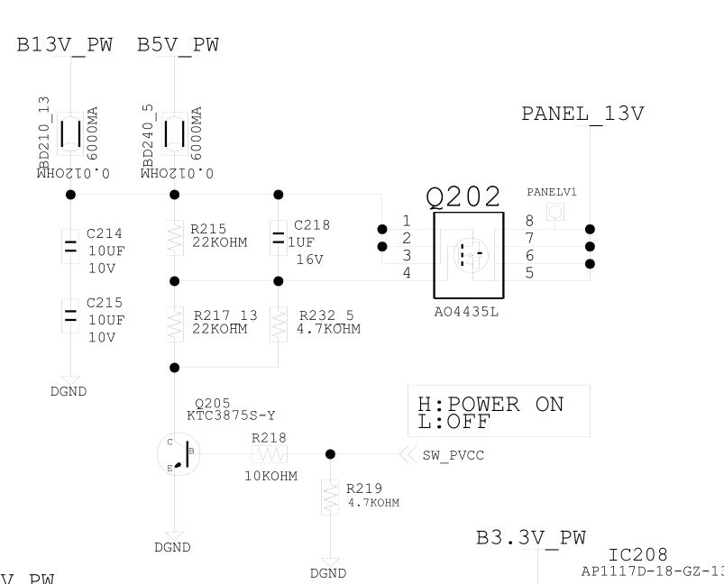

Добрый день!
Телевизор был выключен вечером, утром не включился.
При включении мигает 6 раз индикатор и гаснет. На пульт реагирует миганием индикатора. При запуске БП в автономном режиме подсветка загорается.(STBY_5.2V+PW_On/Off), при отключенном main, присутствует только STBY_5.2V. Напряжение с БП на main 13v и 5v поступает.
На main проверил напряжения по контрольным точкам, нет напряжения 12v на T-CON с контрольной точки PANELV1. Проверил транзисторы и обвязку, все в норме, т.е нет команды от процессора.Процессор довольно таки греется, так же нагрев идет около контактов тюнера и самого тюнера.На тюнере контрольная точка T_CVBS =1,15v. При отключенном питании эта точка показывает КЗ на землю? Это нормально?
Может слетела прошивка EEPROM: 24C256(IC501)?.
Помогите советом

Сообщение #2 От 31/07/2019 21:57 цитата
Шасси крайне тяжёлое в ремонте и на уровне еепром (запускается с чистой) не поднимается. Процентов 90 проц крякнул, остальные 10 ваннанда.

1971sasha
Сообщение #8 От 24/08/2019 05:18 цитата
Добрый день.
Пришел процессор с Китая. Произвел замену.
Появилось напряжение 12 вольт на T-CON с Micom WT61P802 (IC2222) с 44 ноги, включается подсветка,
телевизор ожил.
