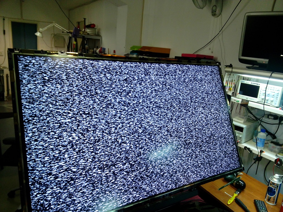

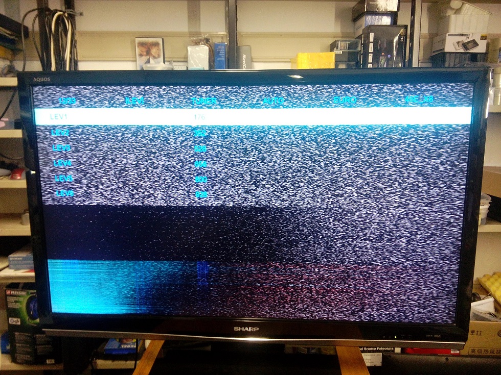

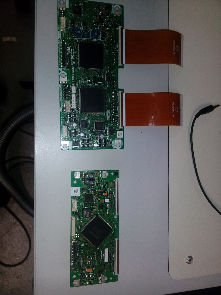

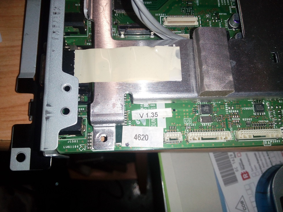

Sharp LC-46X8E:
T-Con: X3853TPZ
Main: RA482WJ1 (KB173WJ)
LCD панель: LK460D3LW1AY
ДОНОР: Sharp LC-46X20E:
T-Con: CPWBX3829TP
LCD панель: LK460D3LZ50Q
Sharp LC-46X8E пришел с цветным вертикальным матрасом. Под рукой оказался похожий донор. T-Con лег прекрасно по шлейфам и распиновке к main. Но выдал изображение которое прилагаю. Вопрос собственно в совместимости. Сервис мануал под рукой. Или все таки нужен такой же T-Con?

Сообщение #2 От 30/12/2016 16:54 цитата
T-con в данном случае не причём. Проблема в стекле.

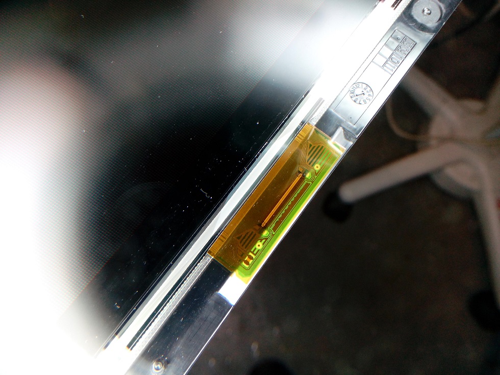

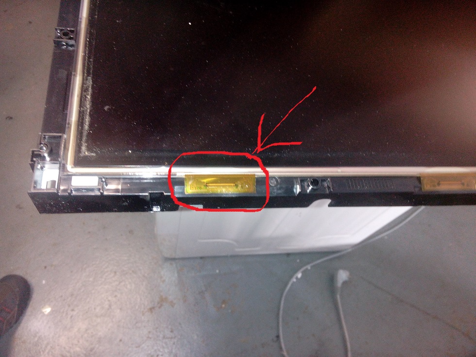

Сообщение #4 От 30/12/2016 18:13 цитата
Разбери панель и присмотрись к боковым ушам на больной стороне.
mykben
Сообщения: 50
mykben
Сообщение #5 От 30/12/2016 18:51 цитата
Иван Зенин писал:
Разобрал донора... Речь об этих ушах дешифраторах? Если вдруг... Вокруг пессимизм в гугле...

Сообщение #6 От 30/12/2016 19:44 цитата
Зачем донора? Того, которого делаешь...

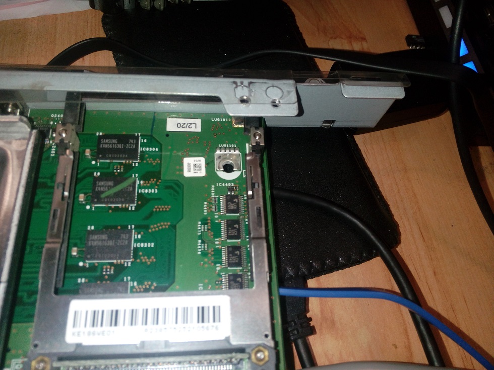

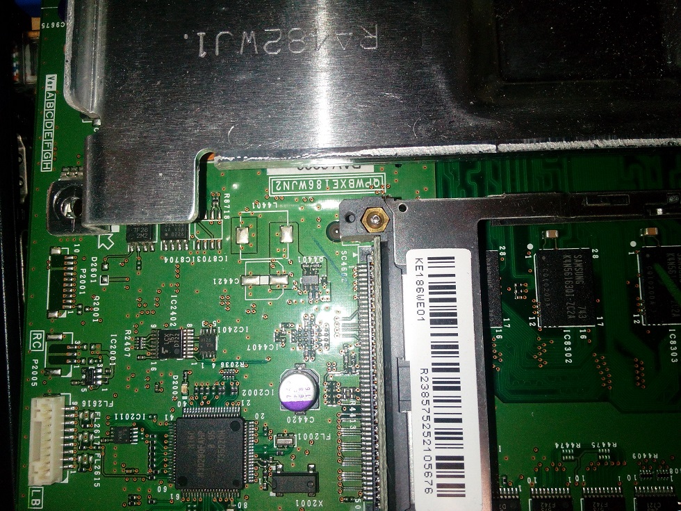

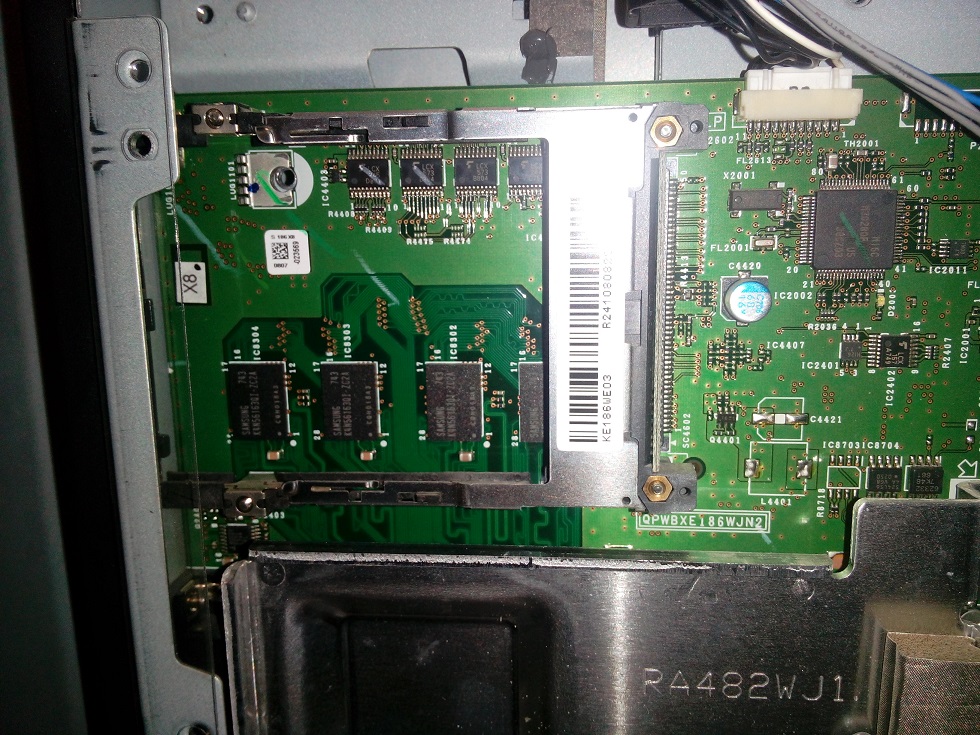

Сообщение #7 От 30/12/2016 21:59 цитата
Донор все равно под нож...
Разобрал другой... ничего необычного... никаких симптомов влаги, окислов, шлейфы лежат ровненько, без каких либо признаков плохого контакта (лупа 5Х)... Грешу еще на flat-соединение верхней планки на больную сторону...

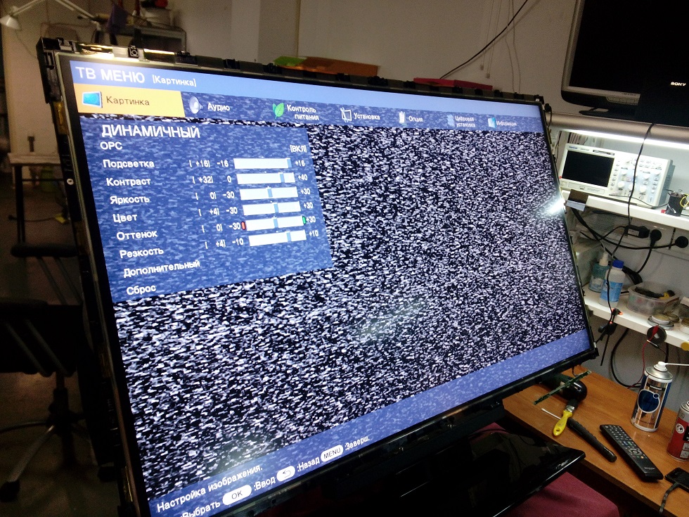

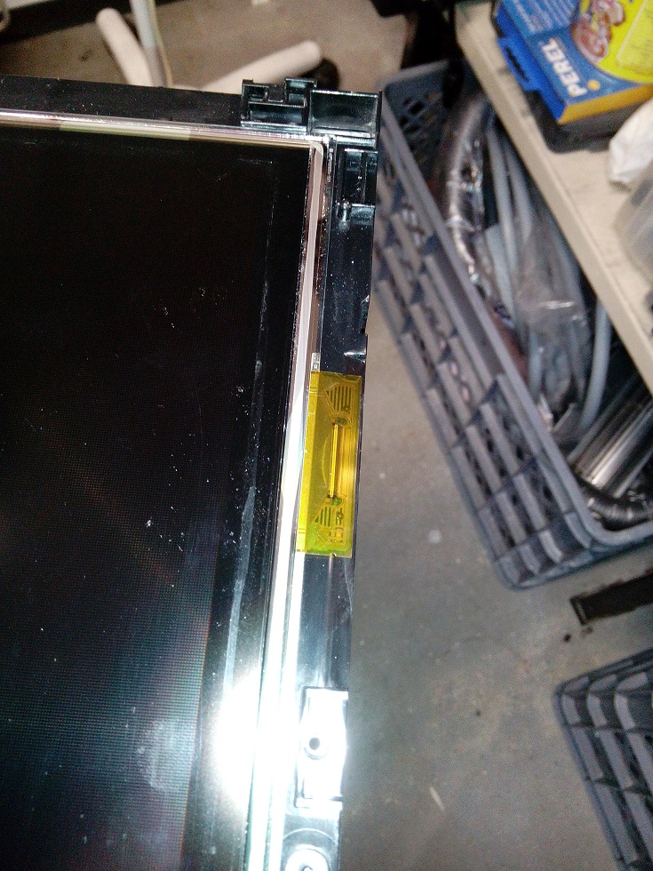

Сообщение #8 От 04/01/2017 13:15 цитата
проблема реально в стекле, а точнее в боковых драйверах. Прогрел, изо выравнивается, даже пропадают искажения, но потом все возвращается... недовольство, огорчение обыдно, но тоже под нож...
ДОБАВЛЕНО 04/01/2017 10:37
Чего то я не догоняю... Влепил больной текон, появился матрас, и о чудо, появилось изо полное, без изьянов!!!??? Чо за ерунда... Проблема не в стекле? Добавлю ремарку: раньше при появлении матраса, решалось(временно) переключением входов, и дефект пропадал на время...

Сообщение #9 От 04/01/2017 14:01 цитата
шевелю больное ухо, отзывается искажениями... может ли оно вгонять в ступор весь t-con?

Сообщение #10 От 05/01/2017 09:22 цитата
mykben писал:
на вряд ли. Искать трещину на ухе и восстанавливать (скорее всего именно трещина, а не отвал шлейфа от стекла).

Сообщение #11 От 05/01/2017 12:04 цитата
Когда ухо просто висит, работает все прекрасно... при сборке (прижимной планки), когда ухо идет на излом, появляются искажения... Пошел от простого: собрал так, чтобы ухо оставалось в торчащем состоянии... Со вчерашнего дня работает... гнул, стучал по больному месту на панели, запуск на холодную или горячую, все ок..
Шанс есть долгой счастливой жизни? равнодушие

Сообщение #12 От 05/01/2017 13:27 цитата
скорее всего драйвер от уха отваливается или, как уже писали, микротрещина в ухе. Если найти и устранить трещину не получится, то надежно не починить. Для себя можно и так оставить, выкинуть никогда не поздно, а клиенту за деньги я бы такой вариант не стал делать. Ну или по договоренности без гарантий длительной работы.
