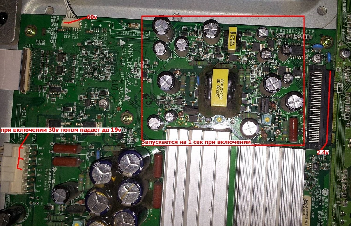

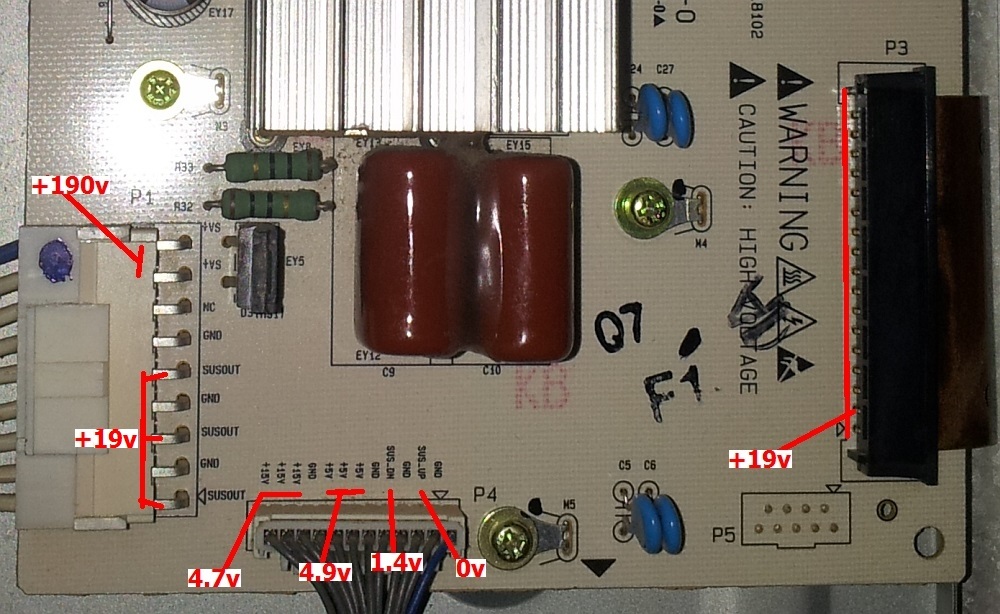

В локал не входит. Или что то не правильно делаю? Если замыкать перемычки то светодиод на лоджике не загорается.
Y судя по всему работает так как потребление ТВ 270вт и слышно писк.

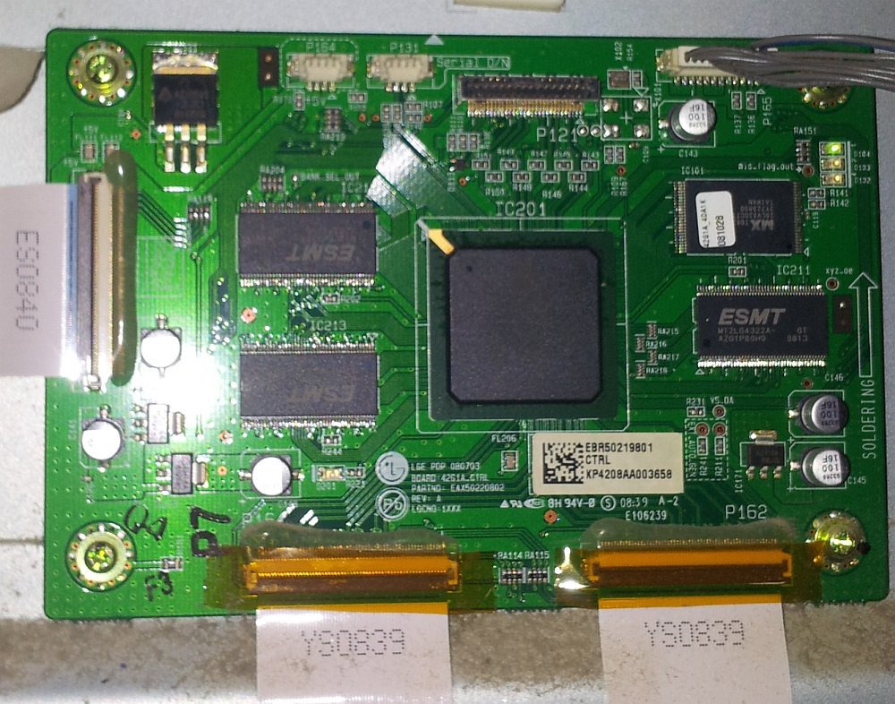

Лоджик не такой, даже близко не похож. Место где должен стоять кварц на моем вообще пустое.
Сделал фото с замерами позже выложу. Нет интернета.

Кстати, по твоему криво выложенному составу лоджик один в один с той темой. Состав надо писать в EBRxxx.

В той теме и модель ТВ не такая у меня 42PG200R а не 42PG2000
У моего на стикере EBR50219801 (EAX50220802) гугл по этому лоджику выдает только 51 панели, а не 42
На ИК станции на низ выставил 200 градусов прогрел всю плату лоджика теперь другое поведение до этого сначала загорался средний светодиод потом переключался на верхний. теперь всегда горит средний. Перекатаю проц посмотрим.

Единственно что не снимали это лоджик там снизу терморезина на заводском месте и все в пыли.
ДОБАВЛЕНО Сб 27 Май, 2017 15:42
Перекатал проц ничего не изменилось снова при включении горит средний светодиод затем верхний.

Я бы начал с прошивки лоджика.
А ваще то,хоть какие то признаки жизни X , Y имеют??

Shutdown, Ты выложи наличие напряжения F15v , 15v, 5.2v VSC. Vzb на игреке. Проверь BD9763F и мосфет, почитай темы как проверить Y на столе. К лоджику пока не лезь. И поспокойней общайся.

Shutdown, Так вот и покажи что Y рабочий выложи напряжения которые я тебе выше написал. С таким подходом к ремонту тема окажется в корзине.

F15v нет такого есть просто +15 на X там 4.7в
5.2v - где? Везде маркировка +5в там есть 5в
VSC так же где?
BD9763F нет питания на 1 ноге так как не работает преобразователь.
