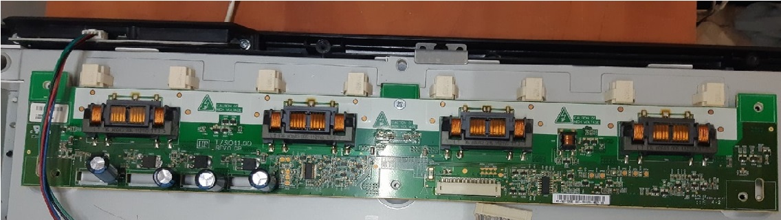

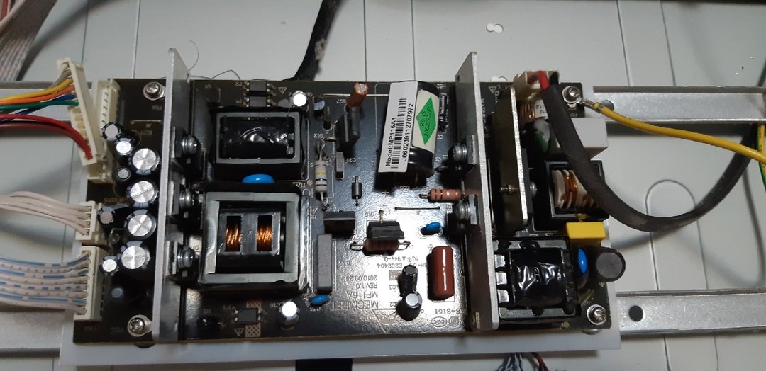

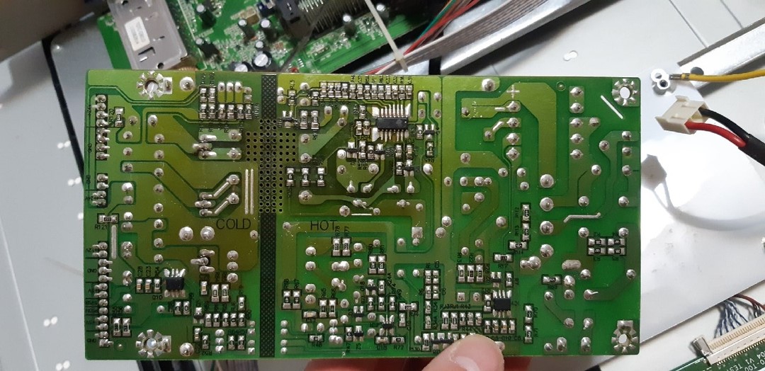

Всем здоровья!
Направьте пожалуйста куда копать дальше ,ситуация следующая тв " витязь 32 LCD 821-5DC ".
Матрица T315XW03 V.3
БП MEGMEET MP116A REV 1.0
Мат плата cv308h-d-10
Инвертор T731041.03 HF
Поведение на видео ( https://youtu.be/-GBelT0bqWY )
Тв моргает после включения,у бп на выходе 24в 12в и 5 в.На 12 в момент моргания напряжение скачет по 11,8 до 3 , на 24 до нуля. 5в стабильные, если отключить шлейф инвертора напряжение нормализуется по (11,8). 24,2 . 5,1 и тв работает стабильно не выключается подсвечивал фонарем.
Поменял электролиты на инверторе были 270uf 35v поставил 330uf 35v (нужных в магазине не было)так же отпаял и проверил мосфеты D4184 все показывают одинаковое значение (сверял с новым из магазина).На бп поменял все электролиты и керамические конденсаторы выпаивал проверял диоды в одну сторону передают в другую нет, esr метра нету ,есть ещё вариант купить бп на авито в моем городе есть такой,но не хочу выкинуть деньги на ветер если вдруг проблема не в нем.
за колхоз извиняюсь) опыта в электронике не много только учусь буду рад советам с годным контентом по диагностике)

Feuerbard
Сообщения: 597
Сообщение #2 От 14/05/2020 00:35 цитата
У этих говнотеликов и бп часто дохнут и инверторы и лампы , но бп практически всегда , надо проверять бп по нагрузке по 24 вольтам , он должен держать до 5 - 6 ампер , или подсветку запустить отдельно от лбп

Орша
Сообщения: 264
Сообщение #4 От 14/05/2020 09:45 цитата
MagDan64, какое напряжение в БП на сетевом конденсаторе в рабочем режиме ?
iv-9
Сообщения: 6390
iv-9
Сообщение #5 От 14/05/2020 10:16 цитата
Именно с работы PFC начать. Проверить банку на обрыв. Проверить все эл. конденсаторы в первичке (питание ШИМок).

MagDan64
Сообщения: 29
Сообщение #7 От 14/05/2020 22:48 цитата
Орша, конденсатор 450v 68мкф напряжение 340-342 v
ДОБАВЛЕНО 14/05/2020 22:51
nik3653,Feuerbard лбп нету..пробывал подключать отдельно лампы попарно и по одной в разной последовательности инвертор запускается на секунду моргает и отключается бп работает стабильно изо есть
iv-9
Сообщения: 6390
iv-9
Сообщение #8 От 14/05/2020 23:20 цитата
MagDan64 писал:
Маловато для рр. В дежурке сколько? Смотри резисторы (утечку) обратной связи с банки на ШИМ PFC.
Орша
Сообщения: 264
Сообщение #9 От 14/05/2020 23:50 цитата
MagDan64, должно быть где-то 390B. Как это сделать - указано в предыдущем сообщении.
Лучше поменяй все 4 резистора и жизнь наладится.
MagDan64
Сообщения: 29
Сообщение #10 От 16/05/2020 01:20 цитата
iv-9,Орша и всем кто был не равнодушен большое спасибо! браво! отпаял резисторы 27 kOm (R43) 506 kOm (R44) проверил работают исправно почистил припаял обратно и появилось 390 на конденсаторе теперь работает без нареканий) завтра поставлю новые заодно и (R1) (R6) (R34) (R34A) поменяю
