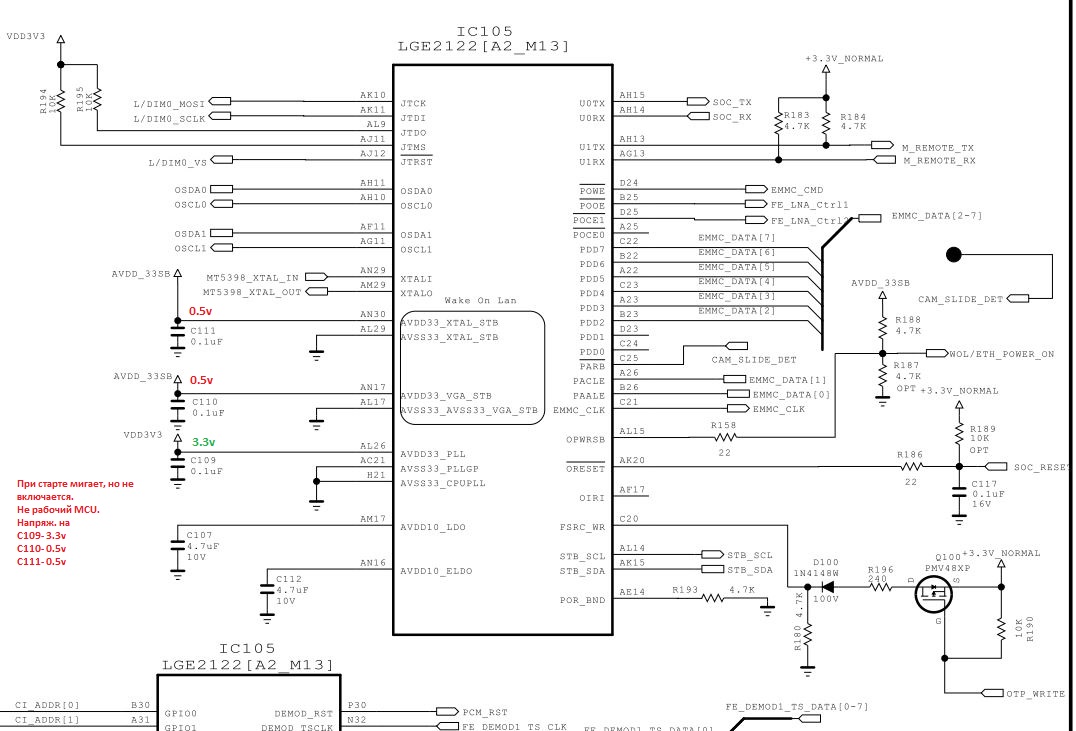

Иван Зенин, можно еще вопрос? Вот проц на схеме, КЗ мне искать на R183 и R184?
  IC105.JPG  105.2 КБ  Скачано: 634 раз(а)
Иван Зенин
Сообщения: 6784
Иван Зенин
Сообщение #22 От 15/01/2017 21:35 цитата
С109, С110, С111.

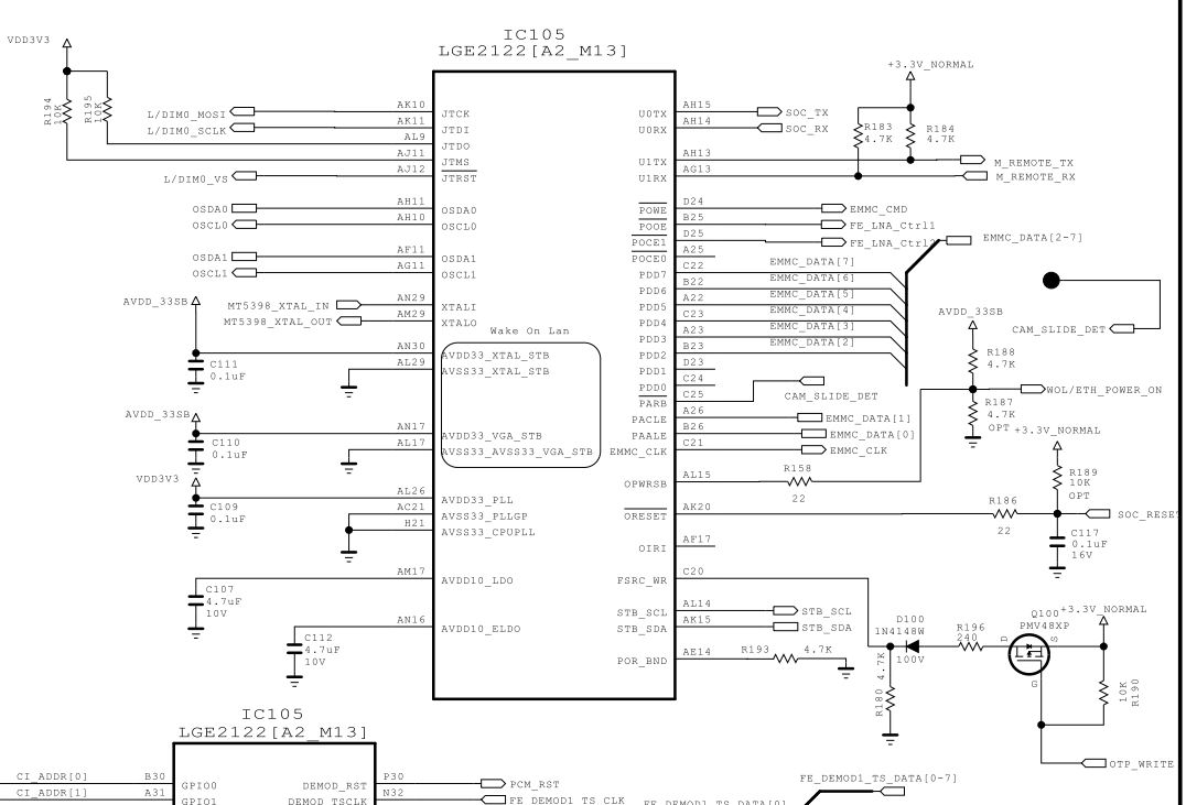

Сообщение #23 От 13/10/2024 12:30 цитата
Иван Зенин писал:
С109, С110, С111.
Спасибо огромное, Иван!!!
Очень помогло при точно таких же признаках.
Скидую прозвон проца с на пряжениями на указаных кондерах.
