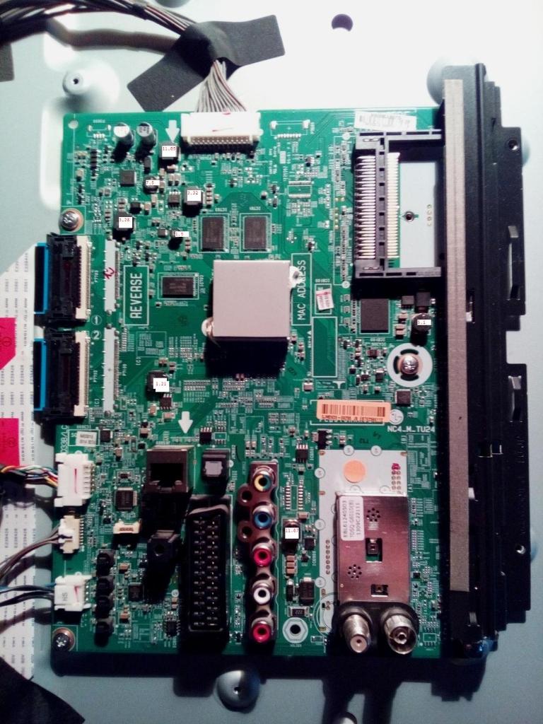

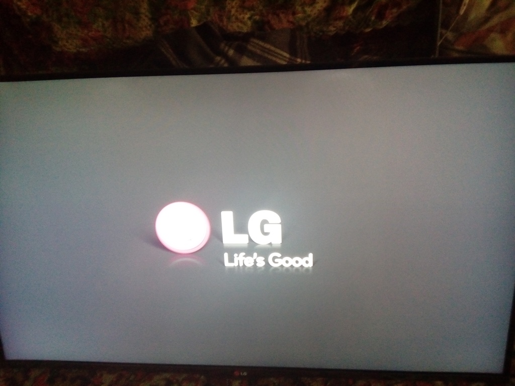

Сообщение #1 От 25/01/2016 13:17 цитата
Реагирует только на кнопки включения, как на самом телевизоре так и на пульте. Со слов клиента это случилось после обновления ПО с официального сайта.
Материнка шасси LD33B.
Cкачал сервис мануал http://rc5.ru/files.php?id=12973
Судя по фото в мануале платы похожи, вот только схемы не соответствуют и похоже мануал не полный.
В блоке питания след.напряжения:3,5v, 11,97v, 24,0v.
На материнке куча дросселей напряжения на них имеются.
Ни одного знакомого стабилизатора, без схемы тяжко.
Куда дальше копоть?

Иван Зенин
Сообщения: 6784
Иван Зенин
Сообщение #2 От 25/01/2016 13:23 цитата
sergiv писал:
На материнке куча дросселей, напряжения на них имеются
Озвучивать кто будет?
sergiv
Сообщения: 9
Сообщение #3 От 25/01/2016 14:47 цитата
Иван Зенин писал:
sergiv писал:
Напряжения подписал на дросселях.
ДОБАВЛЕНО 25/01/2016 15:16
Перегрев элементов не наблюдается.
  IMG_20160125_155635.jpg  140.53 КБ  Скачано: 1189 раз(а)

Сообщение #6 От 25/01/2016 16:49 цитата
Скорей всего не дождался окончания и выдернул вилку из розетки (или свет рубанули).
Слетели данные eMMC (чуть ниже слота для CI модуля.) Сможешь восстановить?

Telik
Сообщения: 1966
Telik
Сообщение #12 От 26/01/2016 11:10 цитата
Если процессор BGA, попробуй прогреть его без радиатора феном 300 градусов минуту-две. Был случай с такими же симптомами - помогло прогрев проца. Возможно, прошивка тут не при чем...

Vadimi4
Сообщение #16 От 05/02/2016 18:35 цитата
Сегодня разбирался с такой платой с точно таким-же дефектом: после включения зависает на заставке LG и всё.
Предыстория появления дефекта - неизвестна.
Имея на руках рабочую плату, слил с неё дампы eMMC и EEPROM и залил их в дефектную плату.
Результата нет - плата так и зависает на логотипе LG. Проц пока не грел.
Иван Зенин
Сообщения: 6784
Иван Зенин
Сообщение #17 От 05/02/2016 19:22 цитата
А перезаливать в рабочую не пробовал? Для чистоты эксперимента...
Vadimi4
Сообщение #18 От 05/02/2016 20:28 цитата
Нет, не пробовал.
Если удастся, то обязательно попробую.
Но в целом - никаких сомнений в корректности процедур чтения, записи и верификации eMMC нет, т.к. таким образом было восстановлено достаточно много плат Samsung серии F и H.
Ну а про EEPROM даже и не говорю улыбка
