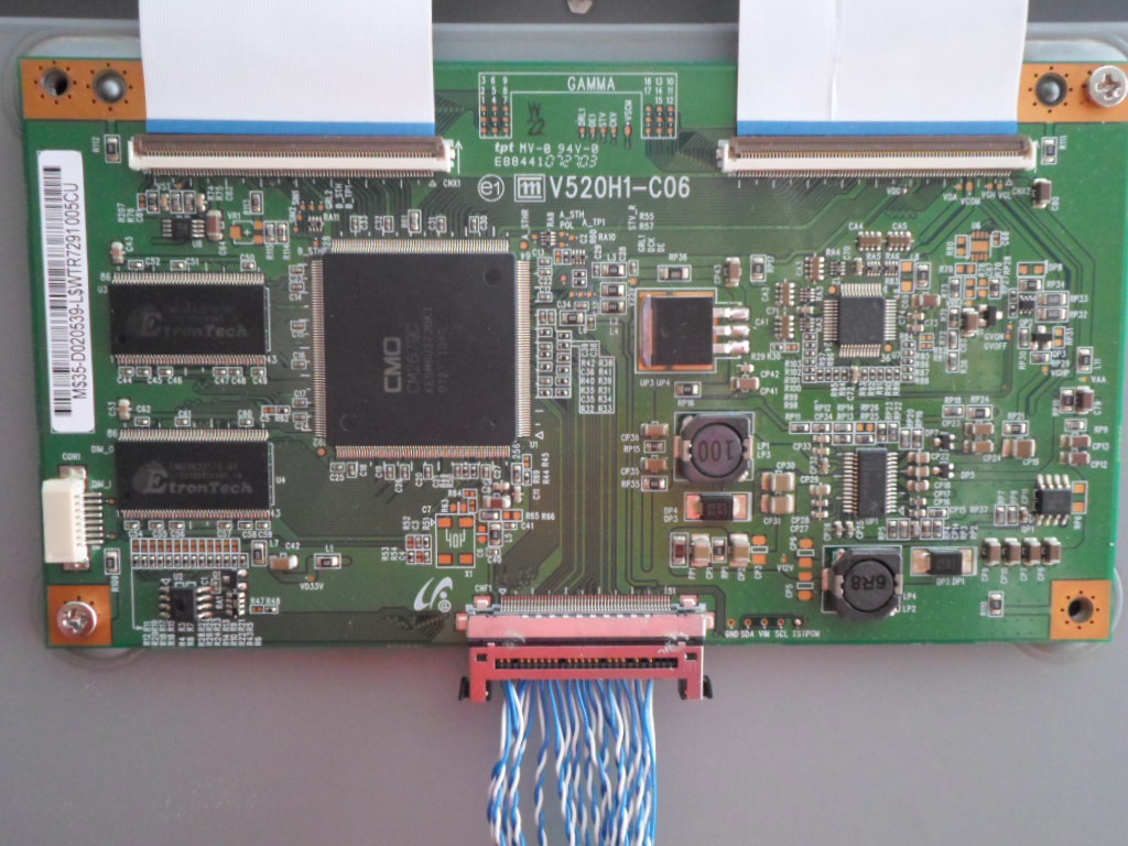

Иван Зенин писал:
Производитель не заморачивался. Это нарабротки людей, занимающихся ремонтом в этой области.
P.S. Где ты там 17 пар насчитал?
 Размер файла:  316.01 КБ
 Просмотрено:  214 раз(а)
Иван Зенин
Сообщения: 6784
Иван Зенин
Сообщение #23 От 14/02/2017 12:58 цитата
Без вспышки фото сделай, бликует...

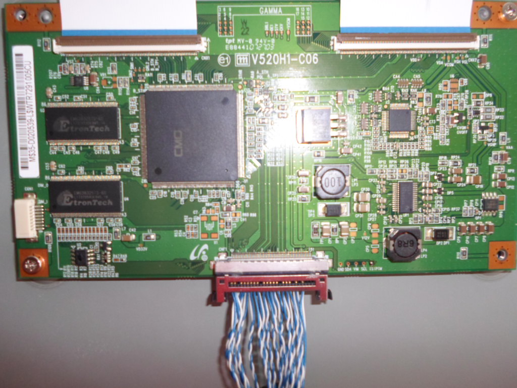

GELO72
Сообщения: 270
Сообщение #24 От 14/02/2017 13:06 цитата
Иван Зенин писал:
 Размер файла:  321.77 КБ
 Просмотрено:  248 раз(а)
Юрий 72
Сообщения: 1397
Сообщение #25 От 14/02/2017 14:07 цитата
GELO72, ну так пробуй, аппарат-то у тебя.
ДОБАВЛЕНО 14/02/2017 15:09
Pdf на проц поищи, мож там будет что интересное.
ДОБАВЛЕНО 14/02/2017 15:11
А автоном зачем? Ты думаешь такой дефект может скалер рисовать?
Иван Зенин
Сообщения: 6784
Иван Зенин
Сообщение #26 От 14/02/2017 14:16 цитата
Всё, кроме питания на массу. 12в на питание и включай.
GELO72
Сообщения: 270
Сообщение #27 От 14/02/2017 14:39 цитата
Иван Зенин писал:
Я не понял с откинутым шлейфом lvds или прямо с ним. И как сделать это технически... недовольство, огорчение
Иван Зенин
Сообщения: 6784
Иван Зенин
Сообщение #28 От 14/02/2017 14:45 цитата
С откинутым, конечно. Технически удобнее всего подключить майн, отключенный от всего, подать 12в и включить подсветку принудительно.
