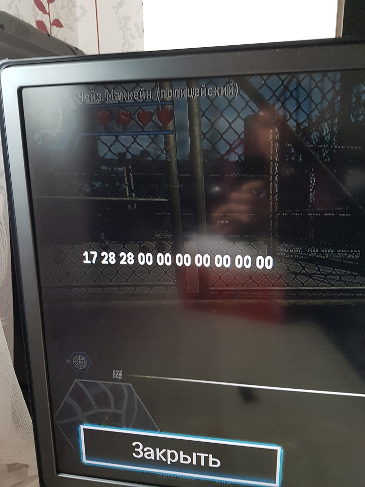

Телевизор Philips 47PFL9664H/12
Шасси Q549.6E_LA
Mainboard 3104.303.52272 3104.313.63432
Powerboard dps288cp
Display LC470WUF
tcon 6870C-0267A
в общем ситуация такая . при рабочем тв в него втыкают hdmi кабель .блок питания летит с хлопком . в процессе ремонта оказалось ( в принципе я на это и рассчитывал) летит и main. всё это покупается по приемлемой цене (снятое с рабочего тв с убитым lcd) . ставится. тв оживает. но вот теперь в процессе включения каждый раз плавно мигает белый индикатор 21 раз . в сервисном меню вычитал ошибки 17 28 28 00 00 00 00 00 00 00.
по первой ошибке (17) пишет что инвертор по второй и третьей (28)пишет вот это :
Error 28 (ARM ambilight). When there is no I2C
communication towards the ARM processor, LAYER 2
error = 28 will be logged and displayed via the blinking LED
procedure if SDM is switched on
перевод : Ошибка 28 (ARM ambilight). Когда отсутствует I2C
Связь с процессором ARM, LAYER 2
Error = 28 будет регистрироваться и отображаться через мигающий светодиод
Процедура, если SDM включен
подскажите знатоки где искать ? в БП или в подсветке . может еще где ? сам ambilight работает без нареканий . переливается в гармонии с картинкой на дисплее.

Опции все соответствуют стикеру?

Stuttgart21, ты видать не понял вопроса. Опции на стикере крышки телевизора соответствуют опциям в сервисном меню?

Именно. Например, посмотри стр.37 сервисмануала.

в перовой группе нет отличий по кодам а во второй есть в одном числе .
на крышке:
группа 1 - 08227 35975 18431 45288
группа 2 - 30661 47282 00160 00000
в сервис меню:
группа 2 - 30660 47282 00160 00000
ДОБАВЛЕНО 09/05/2017 12:32
из сервис мануала понятно что эти цифры относятся к дисплею размером 42 дюйма . то есть получается плата от 42pfl9664 а не от 47pfl9664 ???

Ну так приведи в соответствие, трудный ты какой-то...

Измени в сервисном меню опцию, чтобы соответствовала стикеру на крышке.

Как это сделать - в сервисмануале. Читай 15-16-17 стр. про SAM и стр.36 (6.1.1) про изменение опций.

Спасибо . Разобрался сразу вроде . Просто наслышан об этом меню. Типа если не туда тыкнешь тв может не ожить больше. Изменений нет. Как мигает 21 раз при включении так и продолжает . Иногда бывает 22 раза мигнёт. Тв уже вторые сутки работает. На нем и PS4 дети гоняют и я смарт включаю что бы протестить . Никаких нареканий в работе нет . Уж начал думать : А может так и должно быть ?
ДОБАВЛЕНО 09/05/2017 23:53
Я и прошил его с сайта оригинальной прошивкой с офф сайта. Вопрос : дело в программном обеспечении или в железе может крыться?

Есть еще один момент . При полном его отключении от сети и потом включении, мигает 12 раз белый индикатор в процессе включается экран . И потом гаснет и тв переходит в режим ожидания . За всё это время ошибок в буфер больше не выходит . Значит у тв всё в порядке и это обычный его режим самодиагностики сумашествие
