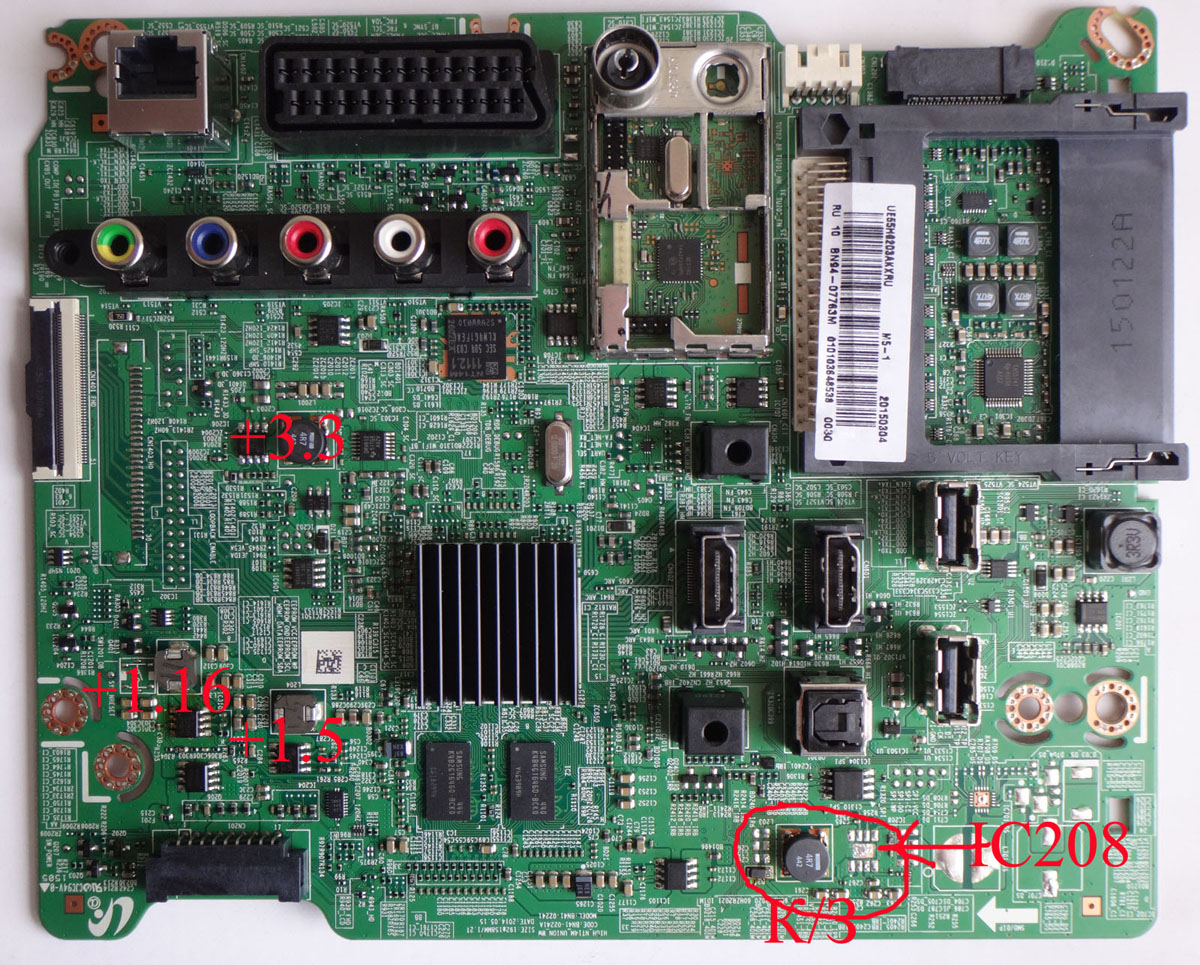

При включении в сеть и нажатии либо джойстика, либо кнопки "вкл" с ПДУ через 6 секунд на мгновение вспыхивает подсветка и тут же гаснет, аппарат уходит в стэндбай. При повторной попытке включения все повторяется. По словам заказчика (он же начальник на работе) аппарат работал нормально, затем длительное время стоял без работы с подключенной антенной, вот недавно решили его включить - и возникла описанная проблема.
Напряжения на выходе БП 9.5 В в дежурном режиме, 12.8 В при включении (норма). При отсоединении разъема питания от мэйна подсветка светится.
Напряжения на выходе стабилизаторов на мэйне:
IC206/L2001 +3.3 В (присутствует постоянно)
IC204/L204 +1.5 В (появляется при включении)
IC310/L301 +1.16 В (появляется при включении)
- это все вроде как норма.
А вот на выходе IC208/L203 напряжение около 0, хотя на входе (2-я нога IC208) при включении 12 В появляется. При прозвонке сопротивление на выходе данного стабилизатора около 1.5 Ом (практически к/з). Отпаял микросхему стабилизатора, диод и конденсаторы по выходу - толку 0, т.е., что-то коротит в нагрузке данного стабилизатора.
Проследить что он питает по плате не представляется возможным (по внутренним слоям идет).
Явно видимых сгоревших элементов на плате нет.
Собственно, вопрос: в каком направлении рыть, что именно питает указанный стабилизатор?
Или схему бы увидеть (найти ни на этом сайте, ни на просторах сети к сожалению на эту серию ничего не удалось).

Пока для наглядности привожу фото платы с указанием стабилизатора, в нагрузке которого к/з.
BN94-07763M с указанием напряжений и стабилизатора в проблемной цепи

Но в данном случае все-таки имеет место явное К/З на основной плате! Осталось найти где именно...
Методом научного тыка (подачей с лабораторного источника напряжения около 2 В с ограничением тока 1.5 А на выход выпаянной микросхемы стабилизатора и поиском получившегося напряжения порядка 0.3...0.4 В на разных участках схемы) нашел что питается от этого стаба: IC301, что под картридером, плюс пара мелких микросхем в обвязке. Но подъем ног питания этих микросхем, а также блокировочных конденсаторов в их цепи ничего не дал - или что-то еще запитано (пока не нашел), или где-то внутри платы межслойное замыкание, получается? По нагреву пробитый элемент найти также не удалось (на ощупь по крайней мере - тепловизора к сожалению не имею).
А что с HDMI? Какой-то контроллер оного запитан от этого стабилизатора? Или просто посмотреть сигнал на разъемах, есть/нет?
Кстати да - питания 5 В на USB портах нет (ни в дежурном режиме, ни в момент включения).

FanatOf80s писал:
Т.е., должно быть 13 В в любом режиме?
В дежурном режиме ничего, кроме 5v быть не должно.
FanatOf80s писал:
Подожди подольше, минут двадцать.

Наибольшее подозрение на процессор (тот, что с радиатором), но смущает тот факт, что на ДУ или нажатие джойстика реагирует, и в первый момент включается. Может ли так себя вести при дохлом процессоре?
Иван Зенин
Сообщения: 6784
Иван Зенин
Сообщение #10 От 26/06/2017 13:33 цитата
Скажу больше - даже если его (процессор) снять вообще, поведение будет таким же.

Пардон, стендбайная часть в проце сидит. Но это не значит, что он весь исправен...
FanatOf80s
Сообщения: 28
Сообщение #13 От 27/06/2017 01:44 цитата
Других вариантов просто уже не осталось...Подал с лабораторного источника на выход выпаянного стабилизатора козанутого канала 2 Ампера, подождал 40 минут - единственное что хоть как-то нагрелось (градусов до 38) - радиатор процессора.Остальное что только не откидывал от этого источника, даже тюнер выпаял, на который подозрение изначально было - без толку, все равно где-то козит.
На выходе HDMI тишина (только всплески в моменты вкл-выкл). Как и на USB. А вот на кварце 12 МГц есть, как ни странно.
Будем заказывать плату целиком...
