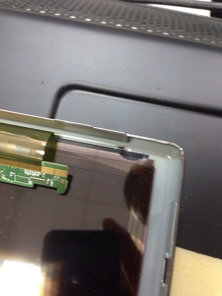

kendrrr писал:
Меряю непосредственно на разъёме подключения лент светодиодных led+ И led- !ленты все 3 купил у участника этого форума edic.melihov , все 3 ленты которые поменял с обратной стороны были подгорелые(много светодиодов выгорело. Фото сделаю завтра но думаю врядли что будет на них видно(
У тебя вертикальная граница потемнения,и четко очерчена, то это шлейф-стекло. Светики тут не причем!

gnom69 писал:
Иван Зенин, Какой уголок может быть если значительно темнее, там пол матрицы умрёт сразу, если откололся..
Всяко бывает...Может пару сигналов отколоться на половину стекла.

SONATA186 писал:
Вообще не факт. Когда Von обрывается, как раз постепенное затемнение к краю и бывает.

kendrrr
Сообщения: 29
Сообщение #24 От 06/07/2017 10:43 цитата
gnom69 писал:
kendrrr, Придурок, 60хх вольт нормальное явление при не исправности драйвера или самой подсветки.Иван Зенин, Какой уголок может быть если значительно темнее, там пол матрицы умрёт сразу, если откололся..
Пойду похоже новый телевизор покупать. Это же никак не сделать? Фото прилагаю... Всем спасибо откликнувшимся.

Сообщение #25 От 06/07/2017 10:47 цитата
Моя взяла...

Сообщение #26 От 06/07/2017 11:13 цитата
Иван Зенин писал:
Моя взяла...
Ремонту не подлежит? В мастерских смогут сделать? Или на выброс? 1 контакт оторван

Сообщение #27 От 06/07/2017 11:22 цитата
Если шлейф оторван от планки - восстанавливается легко. Если порван или оторван от стекла - не помогут.

Сообщение #28 От 06/07/2017 13:02 цитата
Я один это вижу?

Сообщение #29 От 06/07/2017 13:35 цитата
Иван Зенин писал:
Я один это вижу?
Да я думаю все увидели мой косяк при сборке либо разборке(
Белая дорожка оторвана с кусочком стекла. Восстанавливается?
Иван Зенин
Сообщения: 6784
Иван Зенин
Сообщение #30 От 06/07/2017 13:40 цитата
Если она довольно широкая можно попробовать проводником через токопроводный клей соединить.

Сообщение #33 От 06/07/2017 14:36 цитата
лечится это на этой панели. мозг включать надо автору. работы здесь на 1 !!! минуту.
gnom69, тебе попалась матрица шарп у которой боковые драйвера с одной стороны. видать в стёклах ты не понимаешь ничего и не видишь в них разницы.

и да. не модер прав оказался, а я. с самого начала указал на стекло

Сообщение #38 От 07/07/2017 07:15 цитата
ТВ-СЕРВИС(аудио) писал:
Это если уши боковые есть. А тут похоже их нет. Или есть? Автор, проясни.

Сообщение #39 От 07/07/2017 08:33 цитата
нет там ушей. но это не мешает попробовать 1 единственный вариант. который в большинстве случаев помогает. не помогает этот вариант только в случае конкретно битых драйверов в стекле. остаются артефакты голливудская улыбка
прямо не скажу. буду ходить вокруг да около голливудская улыбка

Сообщение #40 От 07/07/2017 09:51 цитата
Чего тут секретного, отсечь лишние сигналы на больную сторону.
