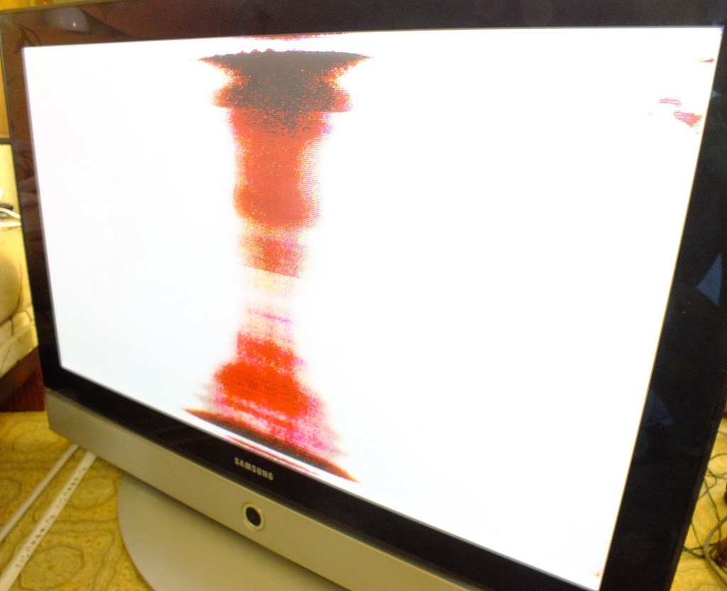

Состав:
Панель: S42SD-YB05
PSU: BN96-01923A
Sub PSU: BN96-01856A (LJ44-00105A) - что есть правильное название - не знаю
X-MAIN: LJ41-03423A
Y-MAIN: LJ41-03424A
Y-up: LJ41-02248A
Y-low: LJ41-02249A
E-drive: LJ41-02243A
F-drive: LJ41-02244A
Logic: LJ41-03075A
Main: BN94-00662C
Пришла с пробитыми полевиками 5N3011 на плате Y-MAIN, а заодно, с пробитыми транзисторами в БП на горячей стороне Vs и с мёртвым ШИМом (L6598). Как эти поломки связаны - пока не знаю.
Транзисторы поменял, ШИМ тоже. Аппарат запустился, напряжения в норме. Но картинка на экране какая-то странная (как цветной снег местами + "выгоревшие" цвета) + вертикальная тёмная полоса с рванными краями по середине экрана.
Со слов хозяина плазмы - с этого всё началось, она поработала пару дней и перестала включаться совсем.
В автономном режиме картинка тоже дефектная. На фото во вложении - картинка в автономном режиме.
Грешу больше на электролиты. Поменял все ёмкости по выходам БП + на плате Y-MAIN. С учётом возраста аппарата, полезно. Пока проблема не ушла.
Куда смотреть?
  DSCF0103.JPG  188.37 КБ  Скачано: 1101 раз(а)

резисторные сборки на Ложике проверь
UW5EAF
Сообщение #5 От 09/09/2017 23:49 цитата
Petrovich-v, спасибо, уже проверил - подсказали уже. В них и было дело. Сборки по 4 резистора 47 Ом. Два резистора оборваны были, один перед шлейфом на X, второй перед шлейфом на Y. Сборки не нашёл, поэтому сверху пропаял отдельными резисторами.
Выплыла другая проблема - горизонтальные полосы внизу экрана (собственно, они и были, но в глаза не бросались). В понедельник закажу микросхемы для сканов, поменяю - отпишусь.
UW5EAF
Сообщение #6 От 16/09/2017 22:25 цитата
Тему можно закрыть, проблема решена.
Сканы перепаял, полосы исчезли (хоть и 2 раза паять пришлось - новая микруха бракованной оказалась, причём, вела себя точно так же, как и родная, от чего я на лоджик думать начал, а зря).
