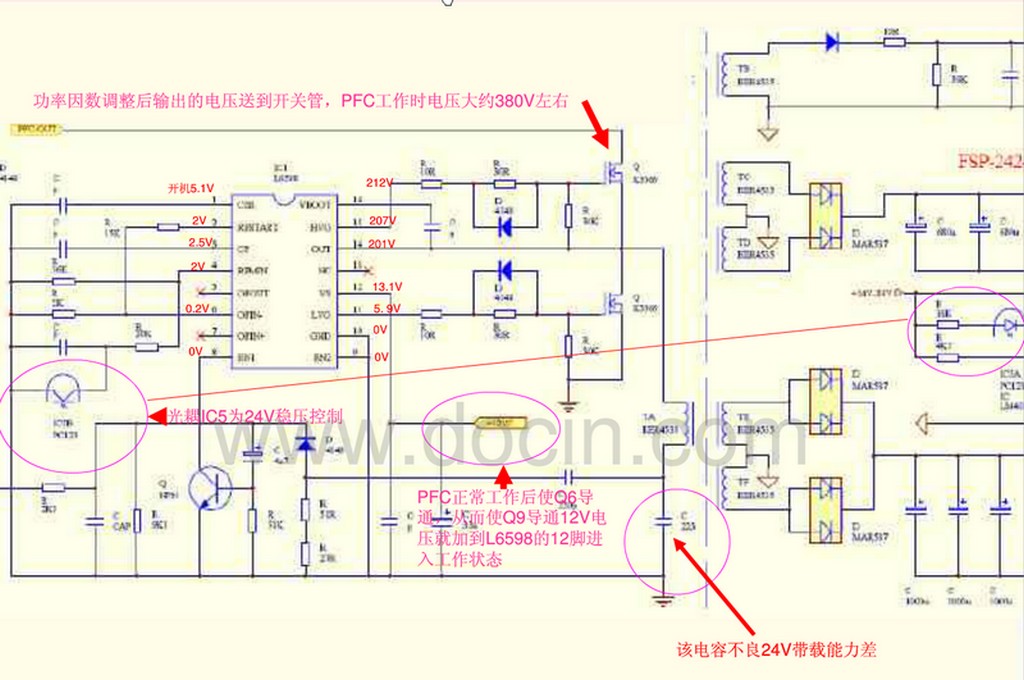

После перебоя в напряжении сети в телевизоре вылетели практически все полевики, шимки.. под шимкой источника питания L6599 выгорел кусок гетинакса, так что пришлось приколхозить навесную плату на "паука"
Работа "на столе"
что имеем.
ДР-3.5 вольт.
Прекондей -390 вольт.
напряжения питания L6599D:
1 пин-1.9в
2 -0.22в
3 -2.3в
4,5 -1.97в
7 -1.71
8 -0.22
11 -7.2
12 -14.3
14 -160в
15 -165в
16 -160в
на источнике питания вместо 24 вольт 14.3 и те появляются не сразу а "наплывают" за несколько секунд
вместо 12 вольт 7 такой же эффект С114 был заменен.. оптопара и tl431 так же..эффекта ноль.емкости и диоды шотки проверены .Правда несколько смущает сопротивление диодов, но походу Шотки так и должны быть...MBRF20100CT-256ом MBRF2060CT-150ом
Не могу понять что не так.прошу посильной помощи..

Откуда там интересно берется 160.
На ногу 2-8 идет датчик похоже защиты по напряжению
На ногу 6 идет датчик токовой защиты. Вот эти цепи что до них от транса идут живы?

Primary писал:
да живы.. а откуда 160? смотри
  l6598_9__149.jpg  138.44 КБ  Скачано: 818 раз(а)
Не знаю.. что ни делаю, ни чего не выходит.как только изменив емкость С114.. до критических параметров когда транс ревет достаточно слышимо..
