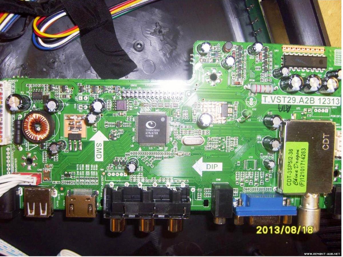

Состав: Main T.VST29.A2B 12313
проц- TSUMV59XE
Flash- W25Q32FV
напряжения на стабилизаторах 3.32 и 1.78 в норме.
больная тема этих апаратов. дохнет флеш. перешил новую флеш этой же прошивой (что была в дохлой) апарат включается с режима AV и 99% громкости. пультом переключил с av на TV каналы в памяти остались. проблема в том, что при новом включении опять AV и 99 громкость. в сервисе все регулируется но незапоминается. заказал еще флешки писал на них разные прошивки с ауднета и еспеца.
каналы остаются. на майне никаких мс 24 серии нету. может какая мысля у вас будет рад любому предложению. спасибо!

Zyxel, Насколько помню на этом майне:U4(1,2в),U6( 1,8в) и U1( 3,3в) стабы должны быть...Эпромки нет здесь.Да,еще UT1(3,3в).
  T.VST29.A2B 12313.jpg  212.4 КБ  Скачано: 2538 раз(а)

да это она самая. по остальным стабам напруга норма, пульсации в (рамках).Копаю дальше...

Zyxel писал:
По каким остальным? Какая норма? Давай по сути, позиционные номера и в вольтах.

Сегодня как по заказу пришол такой апарат (настроить каналы) я слил с него дамп. залил в новую флеш. апарат включился в AV режиме, но громкость была 76% (я ОБРАДОВАЛСЯ) и не напрасно, после перевода в режим TV и настройки каналов все работает. Выключал включал все настройки запоминает. если кому нужен рабочий дамп обращайтесь.

Если ТВ не запоминает настройки и каналы -
необходимо изменить статус Spi Flash с : 00 на FC
FC - чип открыт для записи и стирания
В Postal3 - settings - Spi Flash - status - выбрать All Set

Анатотлий58 писал:
Именно так! Сегодня попался такой телевизор: ради эксперимента перепробовал много разных вариантов, но нормально работать стал только после записи в регистре правильного значения. Использовал "Colibri".
