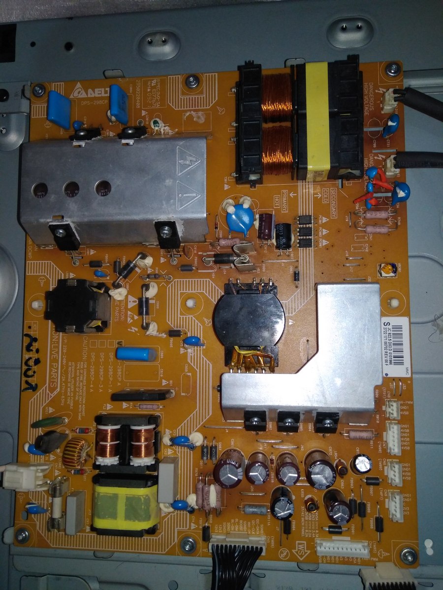

Модель телевизора - Philips 37PFL8404H/12
Шасси - Q548.1E
Модель матрицы - T370HW02 V.9
т-кон - T370HW02 V9 Ctrl BD 37Т04-С09
Материнка - PNL 3139 123 64422 BD 3139 123 64432 Wk906.5 на штрихкоде EH 930.5PL5.A5077991
процессор - pnx85439eh24182, второй под радиатором
Блок питания DPS-298CP A
- на штрихкоде JC 922.5 D03.D 0101966
272217100702 REV:00 F
Фотки плат можно увидеть в http://monitor.espec.ws/section31/topic203326.html
Ещё информация об этом телевизоре http://tel-spb.ru/remont-tv-lcd/philips-37pfl8404h
Есть телевизор - Philips 37PFL8404H/12 в нём стоят CCFL лампы которые очень хорошо подогревают корпус телевизора вплоть до 60градусов Цельсия спустя пару часов работы и потребление телевизора из-за этого достаточно большое и доходит моментами до 230Вт. Из-за этого возникают проблемы перегрева ТаймингКонтроллера и многого другого после некоторого времени работы.
К примеру у LG 32LN613v потребление всего до 40Вт на 21светодиодах, а у Philips 47" на светодиодах, модель не помню, в режиме низкой экономии энергии доходило до 50Вт. Цифры взяты не из потолка, а измерены ваттметром.
Долгое копание по темам этого форума и гугла и по тонкостям переделки телевизора не дали большого результата, но было выяснено и приобретено 8шт. ЛЕД подсветка(http://radiotehnika.zakupka.com/p/528936121-universalnyy-drayver-led/) с Вогнутыми линзами, которые отражают свет в бок по кругу, за счёт этого получается отражённый свет от белого фона, а также универсальный китайский драйвер(http://radiotehnika.zakupka.com/p/515272157-planki-podsvetki-led-televizorov-5-diodov-3-volta-vognutaya-linza/)
Сложность переделки возникла в том, что текущий инвертор CCFL ламп, находящийся в БП телевизора если видит дефект ламп или проблему уходит в защиту и нужно грамотно отучить его это не делать. Прикрепляю даташиты найденные на этом форуме на этот телевизор.

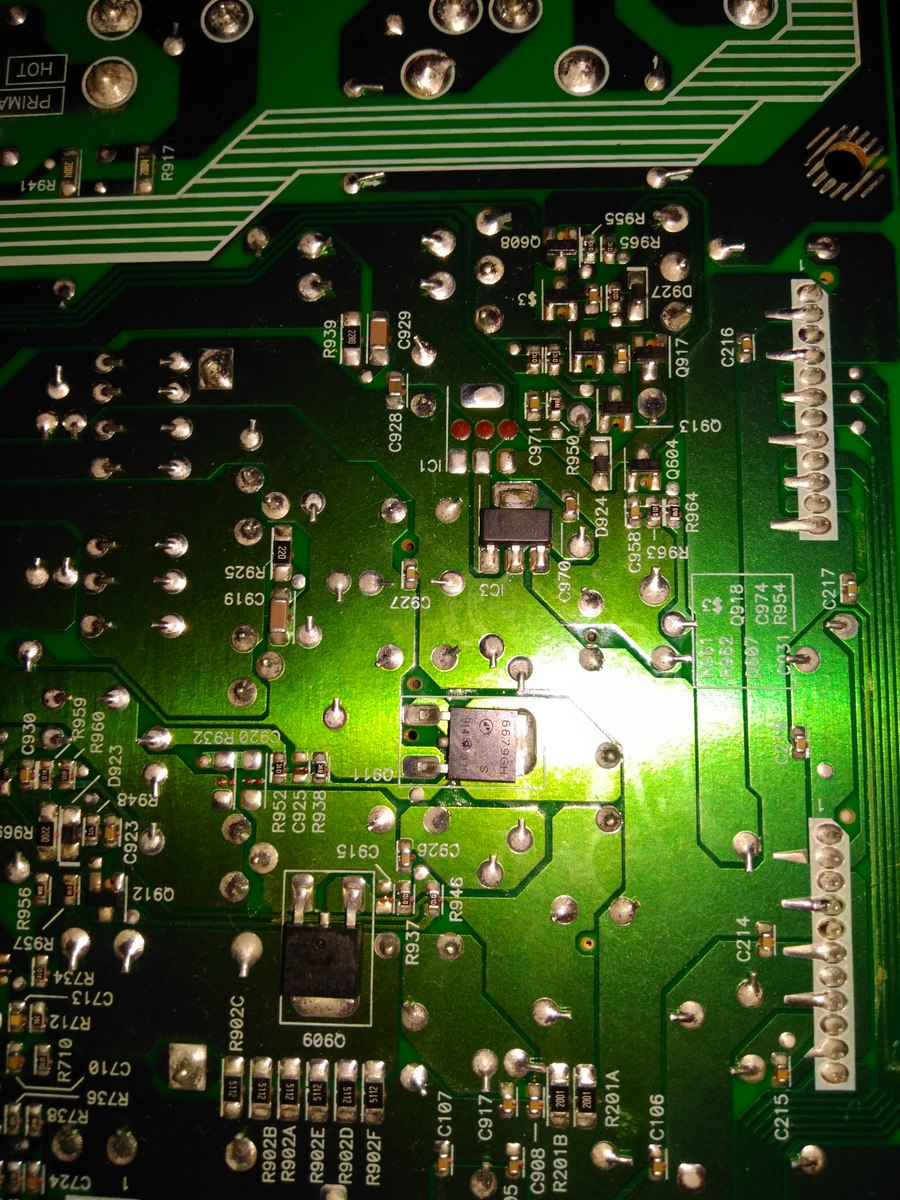

Заметил одну особенность на плате БП по поводу шины I2C. Похоже они там её влипили наверное для хохмы, так как провода приходят в разъём БП, но от разъёма дорожек НЕТ с другой стороны платы, разве что это может быть многослойная плата, но я очень сомневаюсь что она многослойная.
Из просмотра даташита на Блок питания DPS-298CP, у меня появились догадки, что нужно сделать:
1) это на ИС4 подать на 1ногу больше 2В(как написано в даташите на микросхему), чтобы запустить ПФС
2) Дать сигнал на Материнку - PNL 3139 123 64422 BD 3139 123 64432 Wk906.5 на INV-OK я так понимаю в 3,3В
Может что-то ещё, что я упустил?
От материнки также идёт сигнал BL_Boost(BackLight Boost - на русский "задняя подсветка ускорение") и уходит в БП на текущий инвертор ламп и непонятно, что с этим сигналом делать и возможно ли использовать под ЛЕДы ?
БП с инвертором картинка

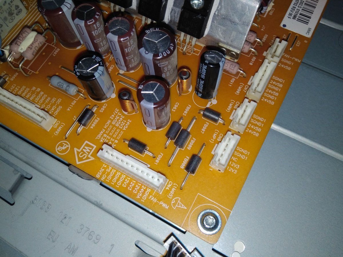

CN5 разъём с другой стороны платы, соединяет материнку и БП
 Размер файла:  247.83 КБ
 Просмотрено:  365 раз(а)
Оба разъёма БП CN4 и CN5 с обратной стороны платы
 Размер файла:  319.48 КБ

Если там совпало с bl_on то прокинул сигнал. Выбросил шимку и ключи. Повесил на какой либо из силовых питосов свои леды, ну и в разрыв ключик через тот же bl_on.

electronchik, на 9 пин CN5 нужно подать 3.3 вольта. Дальше делай чего хочешь, ТВ в ошибку вываливатся не будет.
Глупая идея (ИМХО), с 24х вольт ты подсветку не запитаешь, - мощи не хватит. Дополнительный БП ставить
