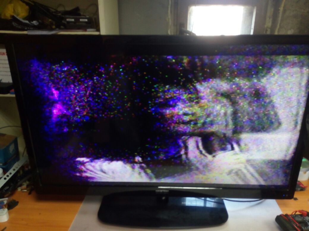

MYSTERY MTV-4018LW некорректное изображение.
СергейБарнаул22
Сообщения: 54
Сообщение #1 От 13/10/2017 05:09 цитата
Model: MTV-4018LW
Chassis/Version: V1M01
Panel: V390HJ1 P01
MainBoard: MSDV3209-ZC01-01 (D)
IC MainBoard: CPU: MSD308PX, DDR: W9751G6IB, SPI: SPI Flash: MX25L6406EMI-12G, Sound: TPA3113D2
Прошивка телевизора не дала результата(
Напряжения в норме грешу на матрицу еще не разбирал, со слов клиента работал с утра после работы включил изображение плавает.

Сообщение #4 От 22/11/2017 09:45 цитата
Ремонт продолжается, пришли микросхемы шим T-CON и LVDS Converter буду пробовать, не поможет значит разбираться с драйверами стекла....
СергейБарнаул22
Сообщения: 54
Сообщение #5 От 23/11/2017 10:20 цитата
Замена LVDS Converter ни чего не дала((, но наткнулся на это- http://monitor.net.ru/forum/lta550hw03-info-540275.html отрезал уши с больной стороны изображение восстановилось просто отключение питания от ушей не дало реакции только ампутация ушей гы-гы
