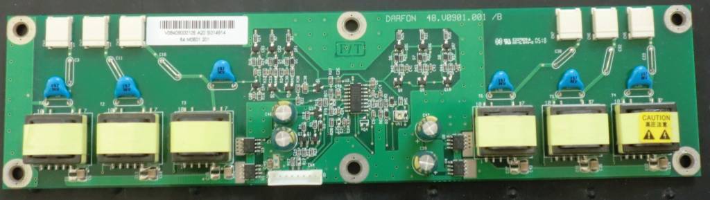

инвертор на 6 свечей
полевые сборки 4 штуки AO4606
шим OZ970G
питание выносной: 19V-3,42A.день добрый форумчане.у данного девайса навернулся инвертор.один из трансов в обрыве.может кто сталкивался с такой проблемой.подскажите
смех А что подсказать-то??? - что транс этот нужно заменить?
Сам не догадываешься или тебе благословение нужно?

нет таких трансов в продаже.за благославение спасибо!

Панель там какая, есть возможность прочитать?

ИНВЕРТОР darfon 48.v0901.001/b. на трансе написано TO.0313D.110.панель не могу прочитать

VOVAN005, здесь почитай - http://monitor.net.ru/forum/topic252113-0.html

Китайский универсальный инвертор на 4 лампы влепи , 3 бакса стоит , на эти 20 панели если что и 2 ламп хватит для нормального свечения
