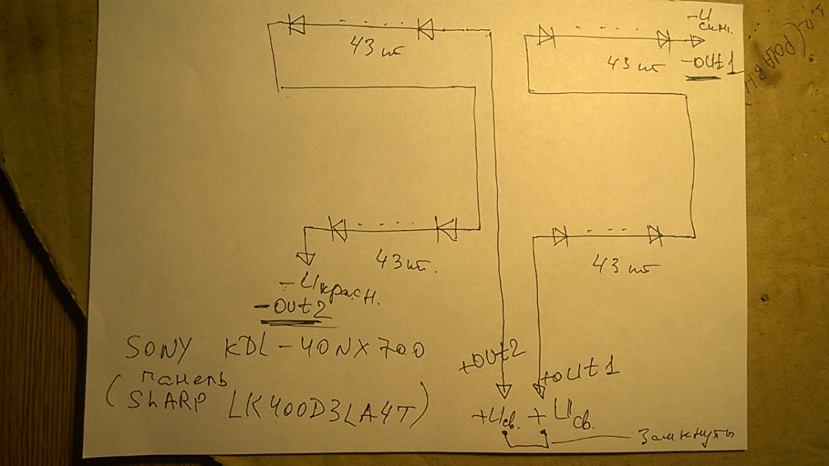

После включения боковым тумблером аппарат переходит в дежурный режим, горит красный светодиод.С выхода БП присутствуют: STBY3,3В, Power_ON 3,3В, REG_12=12,5В ,BL_ERR 3,3В. После нажатия кнопки включения щелкает реле, загорается на 1с зеленый светодиод и гаснет, включается красный и отмаргивает 5 раз. При этом на мгновение появляются сигналы Tcon_Vcc12V, Dimmer, Dimmer_DC.
Сигнал BL_ERR не меняется, также равен 3,2В. Также не меняются STBY3,3V, AC_off_Det=3,3V, сигнал BL_ON всегда в 0! Подсветки и изо нет! На +OUT1,2 около 100В, на -OUT1,2 =0В относительно корпуса. Между +OUT и -OUT1,2 появляются около 80В только после включения кнопкой. Мужики подскажите направление куда копать, я запутался. Для подсветки должно быть удвоение U, т.е. около 200В. Что за ошибка и как проверить подсветку независимо от материнки?

Матрицу разбирал! Светодиоды в норме. Две линейки сверху и снизу панели по 86 шт.
