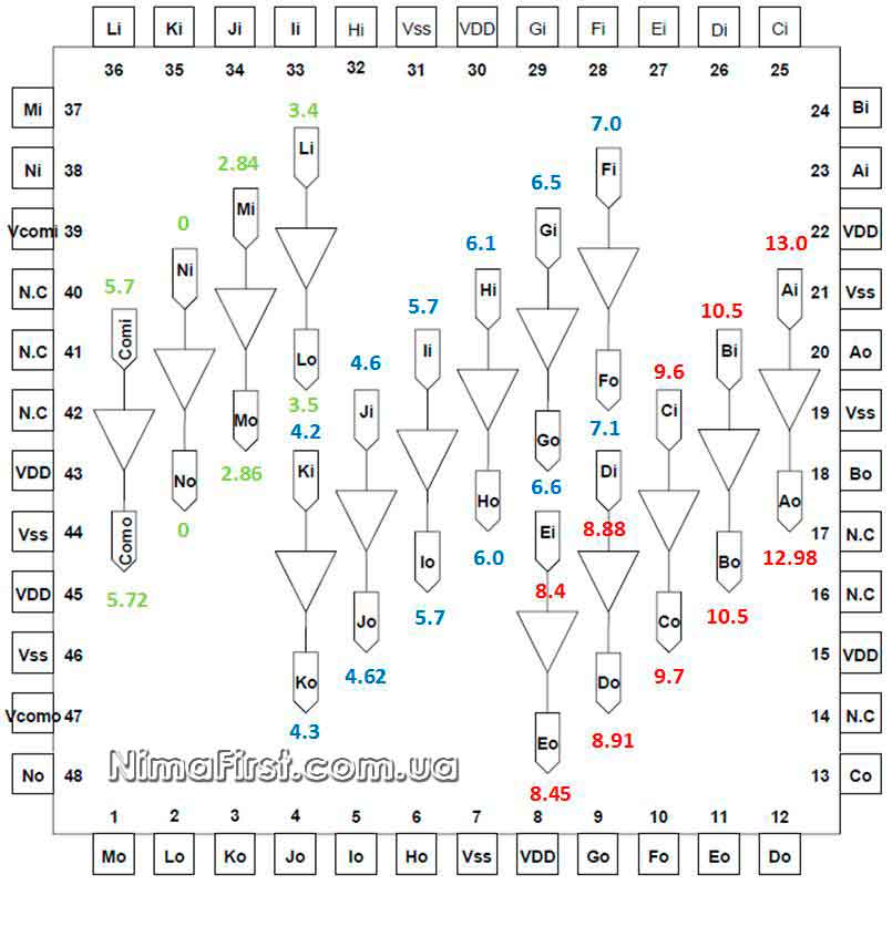

при откинутых шлейфах на v com 15v а на v-com2 9v при подключении шлейфов на v com2 просаживаеться до 0.8v

Сообщение #28 От 08/01/2018 21:59 цитата
Пришли гама корректоры поставил результата ноль

Сообщение #29 От 09/01/2018 18:22 цитата
lebed1966 писал:
значит проблема не в ней была.. гамма то в допусках а вот с VCOM не порядок
если взять
lebed1966 писал:
и это
lebed1966 писал:
имею в виду контрольную точку на EC5575 Vcomf 39 вывод 16.05v на 47 вывод Vcomf2 0.83v
ни на какие мысли не наводит?? Если не панель садит, а такое возможно)) то смотрите цепь формирования VCOM оно у Вас должна получится из AVDD на делителе R545 и R544 и составить около 6,4 v -

Сообщение #30 От 13/01/2018 17:35 цитата
у меня с этим засада r545-7.46к а 544-6. 74к в результате получаем что то в районе 8.4 v (это из расчета делителя) на самом деле то что имеем _Резисторы не выпаивал пока только в схеме проверил номиналы не подскажеш

Сообщение #31 От 13/01/2018 21:19 цитата
Но что то мне подсказывает что проблема в стекле - с блока питания если подать 6.4 на вход vcom то на выходе 5.7v правда это без подключения к стеклу

Сообщение #32 От 13/01/2018 21:33 цитата
лучше выпаять скорее всего 544 в обрыве. Не должно быть на 39 пине 16 вольт!! сейчас под рукой такого Тикона нет, на обменник выложил полную схему может чем поможет https://yadi.sk/i/u-Bm_WF83RRgPU страница три. Но меня больше смущает почему при подключении шлейфа теперь уже на исправном гамма-буфере просаживает VCOM кстати глупый вопрос впаивали как? фен?

Сообщение #34 От 13/01/2018 21:47 цитата
Падение около 0,2 v через буфер по любому должно быть, как вариант, на проверку , притяните к 12v через стаб на 6,5 - 7 v 47 пин и подключите стекло, предварительно прозвонив в нем VCOM относительно VGL и массы

Сообщение #36 От 14/01/2018 11:14 цитата
Подал 6.4 v от лабораторного блока питания ток потребления около 1.6 ампер ничего не горит но долго не держал боюсь

Сообщение #37 От 14/01/2018 13:42 цитата
открыл матрас под лупой нашел микруху их две стоит одна похоже подпаленая as34-g буду искать где взять с али ждать долго

Сообщение #38 От 14/01/2018 13:52 цитата
Сними и включи без неё.

Сообщение #39 От 14/01/2018 14:31 цитата
подними pin 13 и 14 подпаленой as34-g (U401 или U4 какая там потемнела?) Vcom восcтановится?

Сообщение #40 От 14/01/2018 14:34 цитата
нашел в разборе 8704а поменяю отпишусь
