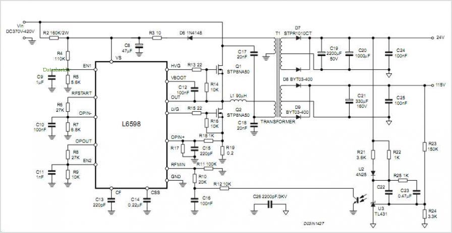

Всем привет! Есть панель Samsung PS-42E7SR, main - BN41-00745A, Питатель - PSPF441A01A. Проблема следующая. Когда все подключено, как положено, начинают клацать реле, раз в секунду, попытка запуска и уход в защиту. Убираю VS-ON, с лоджика, панель начинает запускаться, все напруги В НОРМЕ, разумеется, кроме Vsus. Если подаю Vsus с другого питателя (отдельного), панель начинает четко работать. КЗ в цепи запуска Vsus нету. Ключ проверил, менял. Что может быть, у кого есть мысли?

ШИМ Vsus (L6598) находится на субмодуле, его менял на всякий. Мосфеты по Vsus все менял. Результат - без изменений.  |

| А питание на L6598 поступает? |
Anzel
Если замкнуть ответную часть оптрона (pcb805), то на L6598 появляются 14,5v. И что интересно, БП не вырубается в этом случае, правда Vsus тоже не появляется.

Wassaby
Сообщения: 783
| Проверь полистирольный конденсатор включеный последовательно с первичкой трансформатора Vsus. |

Wassaby
Сообщения: 783
| Ну тогда меняй L6598 она не дорогая. |

Wassaby
Сообщения: 783
Отключи затворы полевиков , подключи осцил наа выход шимки и включай смори есть ли попытка замуска
ДОБАВЛЕНО 26/08/2012 17:25
Извиняюсь - отключи пипиние на полевики а то при отключеных затворах все сгорит..
ДОБАВЛЕНО 26/08/2012 17:28
Сначала почему не работает а потом защита. |

Wassaby
Сообщения: 783
| Да и согласно мануалу на L6598 14.5в может быть многовато. |

Wassaby
Сообщения: 783
| Согласно мануалу напруга не убивает, а просто переводит в нераьочай режим . |
